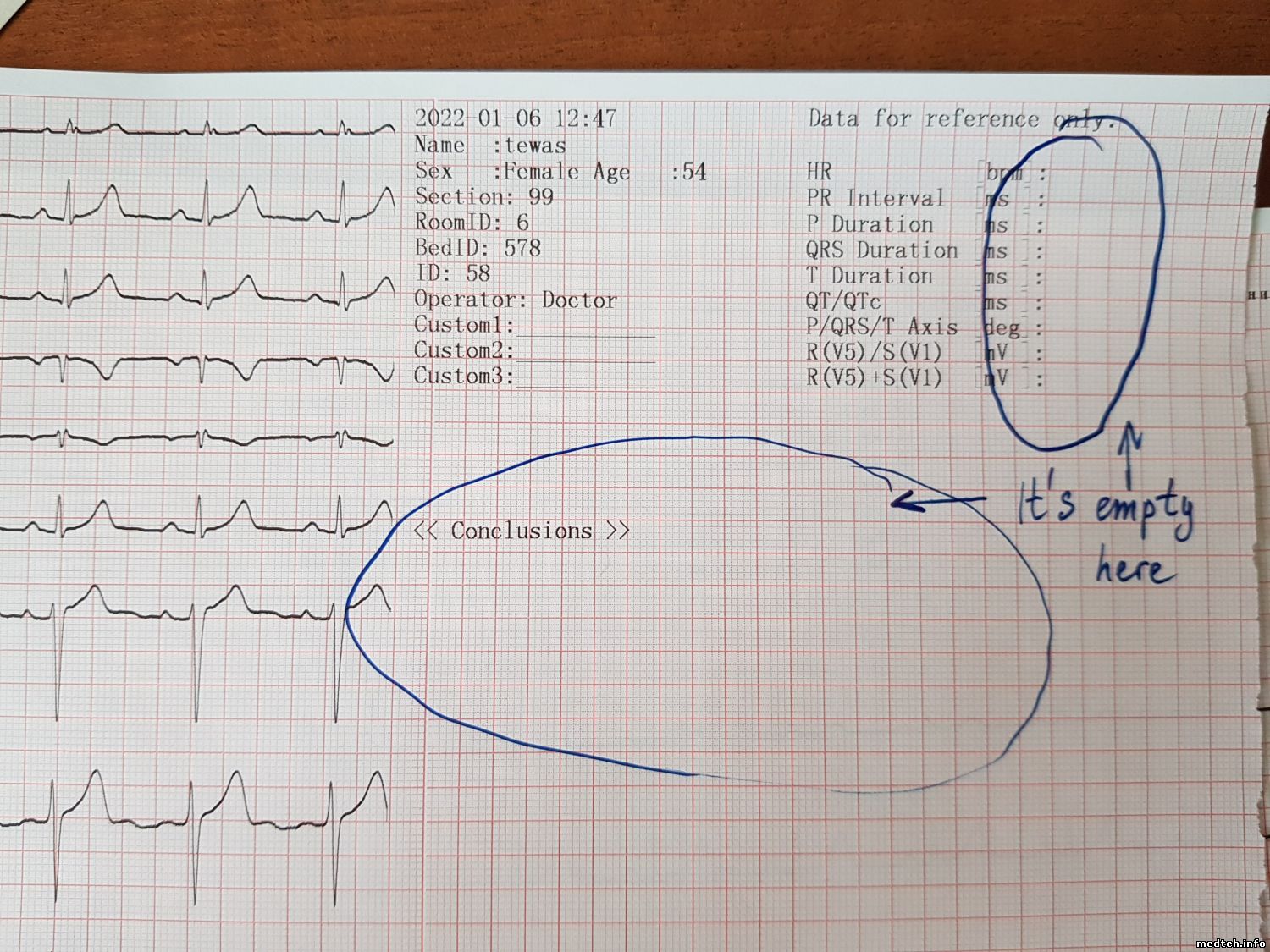

Уважаемые коллеги, добрый день.
Приобретён двенадцати канальный электрокардиограф ECG1200G китайской компании Contec Medical Systems Co., Ltd. (торговый бренд - "Contec") на АлиЭкспресс.
Прибор, при печати плёнки ЭКГ, не рассчитывает значения ЧСС, интервала PR, длительности зубца P, комплекса QRS, зубца T, интервала QT, Q-Tc, P Axis, QRS Axis, T Axis, R(V5), S(V1), R(V5)+S(V1), не печатает автоматическое заключение.
Такие функции у прибора есть. Есть и в описании товара на торговой площадке и в живую: в роликах на Ютуб-е люди печатают плёнки с этими параметрами.
Менял все настройки, без результата. Кроме того, заметил отсутствие некоторых пунктов меню у прибора, например, "печать авто-заключения".
Продавец, утверждает, что выслал другую версию прибора, вместо версии "CE" выслал "FDA version".
Поделитесь, пожалуйста, прошивкой данного устройства. Надеюсь, что прошивкой можно вернуть эти функции.

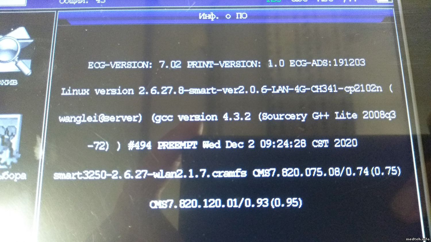

Power5d Сравните версию прошивок (на фото). Эта всё считает, заключение даёт. Проверьте в настройках "АВТ ЗАКЛЮЧЕНИЕ: ВСЕ".
