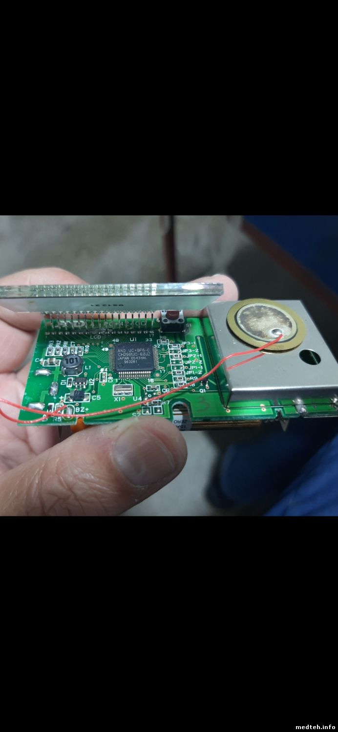

CentrospasДата: Пятница, 25.Фев.2022, 14:27 | Сообщение # 84
На заявках
Выложу здесь с фото полное описание ремонта, может кому пригодится.
Дано: Полуавтоматический тонометр AND UA-604 2008 года выпуска-покупки.
Неисправность: "Работал-работал и вдруг перестал"
А именно: При включении издаёт первый писк о "выравнивании" давления и готовности к работе.
При повышении давления ничего не происходит, индикация на дисплее отсутствует полностью.
Ток потребления (примерный): 30-70 мА.

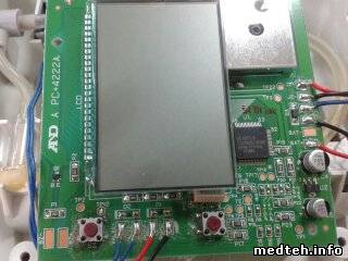

Тонометр A&D UA-888 не измеряет давление.
Накачивает, начинает стравливать, но клапан не щёлкает. Результат - пережата рука и ошибка.
Клапан при накачке и сбросе щёлкает. D1, D2, Q3 и Q6, вроде, не пробиты.
Подскажите.
Фото платы прикладываю:
yblod5Дата: Понедельник, 28.Мар.2022, 23:21 | Сообщение # 86
Передовик
У вас сообщений: 681
Сервис-инженер
На заявках
Выложите видео процесса измерения. Что значит "пережата рука"?

nikolai-m71Дата: Вторник, 29.Мар.2022, 08:27 | Сообщение # 87
У вас сообщений: 157
На заявках
Ниж. Нов.
Файл видео получается слишком большой.
"Пережата рука" - манжета накачана до 180 и не скачивается. Через 1-2 минуты рука немеет.
yblod5Дата: Вторник, 29.Мар.2022, 12:42 | Сообщение # 88
Передовик
Сервис-инженер
На заявках
Что под платой? Разве там нет постоянно и равномерно стравливающего клапана?
nikolai-m71Дата: Вторник, 29.Мар.2022, 19:09 | Сообщение # 89
На заявках
Ниж. Нов.
Нет. Вообще ни каких радиокомпонентов нет.
Только к синим проводам припаян клапан. ( катушка с сердечником ) Это клапан и сброса и медленного стравливания воздуха.

yblod5Дата: Среда, 30.Мар.2022, 09:57 | Сообщение # 90
Передовик
Сервис-инженер
На заявках
Уточню свой вопрос: есть ли в Вашем тонометре деталь, которая на картинке называется "медленный клапан"?
Сообщение отредактировал yblod5 - Среда, 30.Мар.2022, 09:59
nikolai-m71Дата: Четверг, 31.Мар.2022, 14:06 | Сообщение # 91
На заявках
Ниж. Нов.
Да. Почистил. Воткнул очень, очень тоненькую проволочку. Вроде, стал работать.
Посмотрим. :о)
