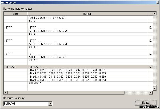

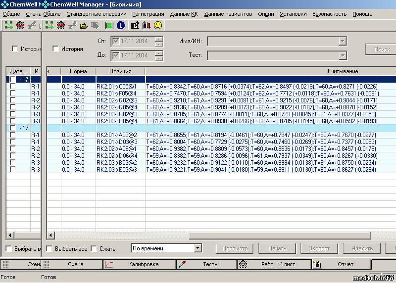

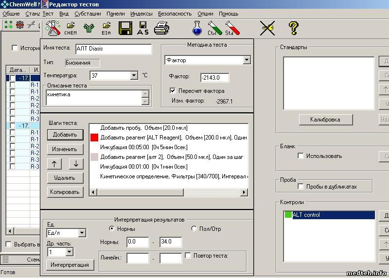

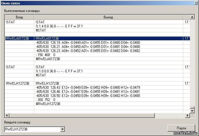

народ у кого есть в эксплуатации Chem Well 2902? У меня такая проблема меняю к примеру АЛТ. Из одной пробирки несколько раз и получаю совершенно разные результаты. Фото проб и напряжений прилагаю.
Делал бланк (правда по воде), кто что скажет? какие циферки должны быть по бланку? и что вообще может быть. И так на всех тестах.
0068119.jpg (119.7 Kb) · 5959348.jpg (135.3 Kb) · 1431639.jpg (61.8 Kb) · 9903253.jpg (58.2 Kb) · 1170724.jpg (66.1 Kb) · 2485812.jpg (90.1 Kb)
Сообщение отредактировал scratch2010 - Понедельник, 17.Ноя.2014, 19:09

scratch2010, Добрый день, коллега!
Хотелось бы узнать как другие методики по 340 нм проходят?
Предполагаю, что проблема в дозировании малого шприца.
Продолжатель династии
DolfДата: Вторник, 18.Ноя.2014, 12:59 | Сообщение # 79
У вас сообщений: 367
На заявках
Возможно, что поршень шприца потерял свои свойства.
Выход: заменить поршень либо попытаться "отпрессовать".
Алт и Аст точно не работают, да и проблема не только на 340, на остальных методиках такая же проблема.
Это как?
