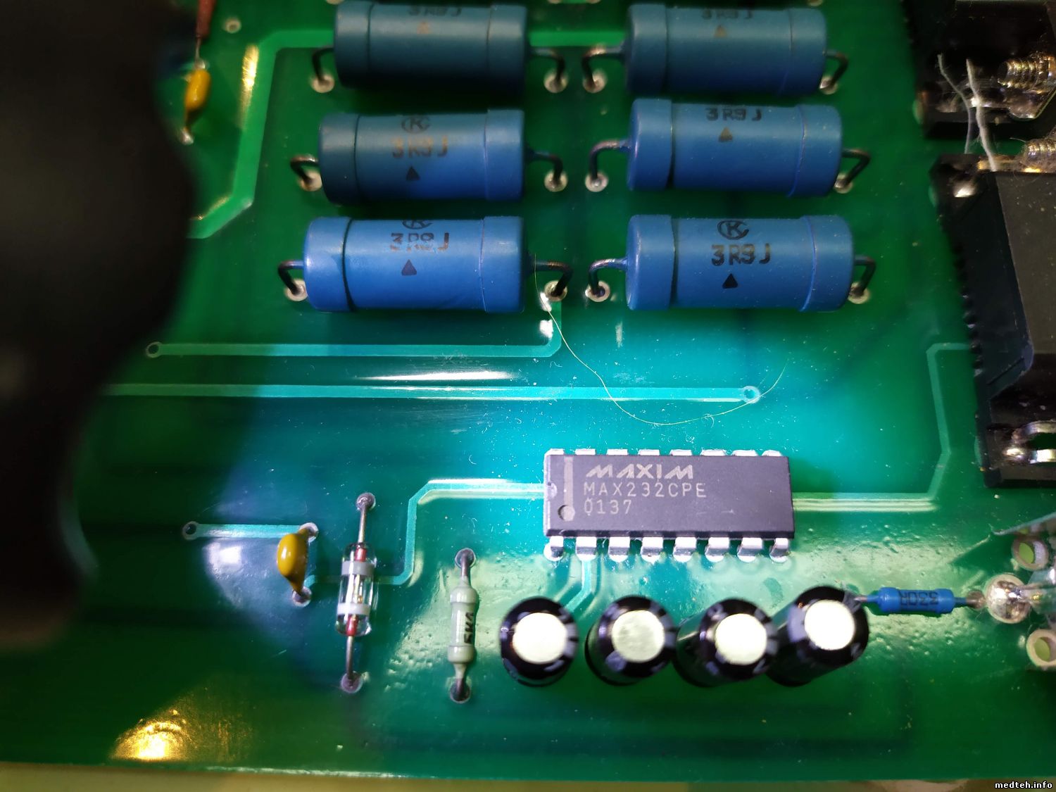

Цитата panov-omsk ()

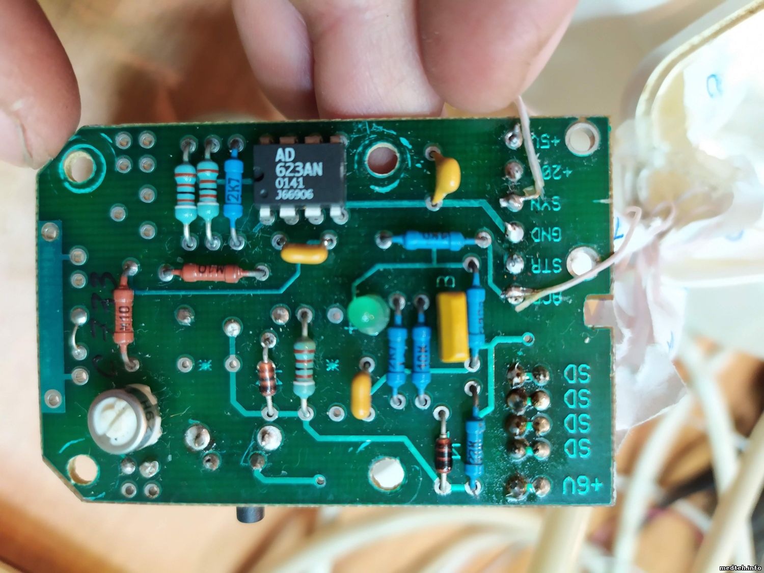

Ситуация таже как у Корсара "Доброго времени суток! Прошу помощи! Аппарат Милта Ф8-01, при выборе мощности на кнопки "больше""меньше" не реагирует, на дисплее постоянно горит "0". Выбор частоты и времени проходит нормально. Подскажите, в чем может быть причина? Заранее благодарен!"
Такая же проблема, в моём случае это не кнопки и не лазер. Есть решение проблемы, поделитесь пожалуйста.

если там есть чтото типа мах2232 попробуй их сменить. было разок подобное с аппликатора сигнал не приходил в блок-замена помогла

ttl-rs232 конвертер уровней наличиствует? adm или макс *232 в корпусе soic ??
Возможно вы имеете ввиду AD623AN???

Цитата Vladyka ()
AD623AN
нет это AD623ARZ, Инструментальный усилитель Ind [SO-8]
я за конвертер уровней говорю . он если есть то будет сразу после интерфейсного кабеля идти причем и в блоке и в аппликаторе
Завтра, если есть у нас такие в продаже то перепаяю и отпишусь.
тот аппарат что мне довелось так чинить содержал пару (один в аппликаторе один в блоке между ними провод)
таких микросхем и в ином копусе.
я выдрал из SH.dsl модемов мертвых.
а вообще эти максы могут быть в девайсах где есть СОМ порт.

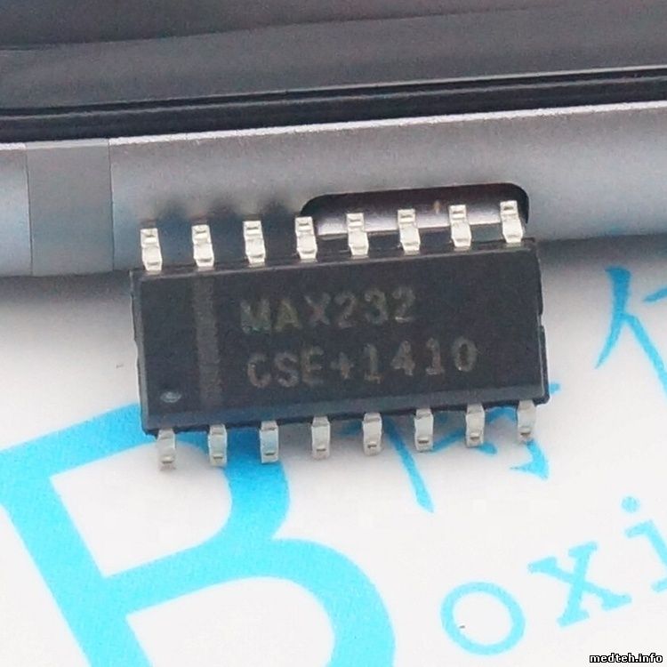

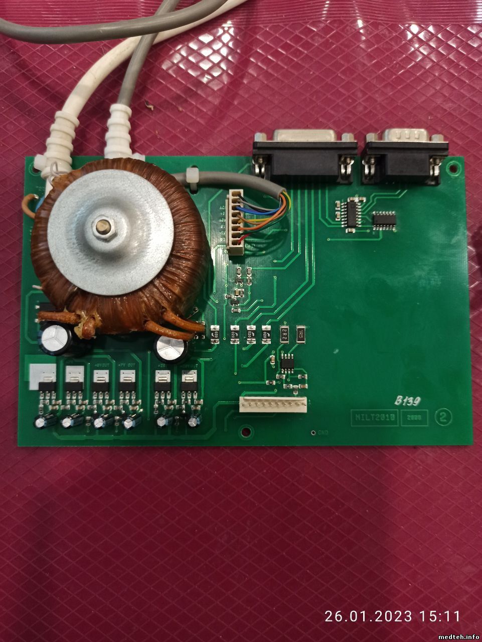

В моём случае была одна микросхема в дип корпусе и они были у нас в продаже. Спасибо Krazy_killer!!!
Админ, привет. Спасибо форуму и участникам за помощь. Результат положительный и он на фото в конце этого поста.
Админ, привет!
Цитата sibrov ()
Каков результат ремонта? В чем была причина?
Причина - Max232 CPE.
рад что помогло, хотя несколько удивлен отсутствию пары у мах232

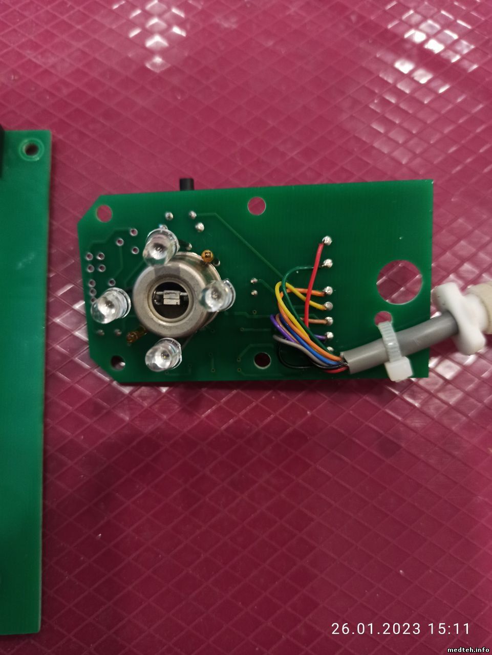

Поспешил я с заявлением о положительном результате. На излучателе сильно греется резистор R5 и не загорается светодиод после запуска лазера. О чем это говорит, кто может помочь? Не может ли это быть сигналом того, что лазер выходит из строя?

Нашёл свой косяк, исправил и отдал аппарат врачам.

Косяк такой - когда я тасовал лазеры, провода промаркировал, но всё равно припаял неправильно ... Были перепутаны крайние проводки к лазеру, поэтому аппарат так себя и вёл. Перепаял обратно и всё пошло.
Мораль басни: - Внимательнее, внимательнее и ещё раз внимательнее!!!

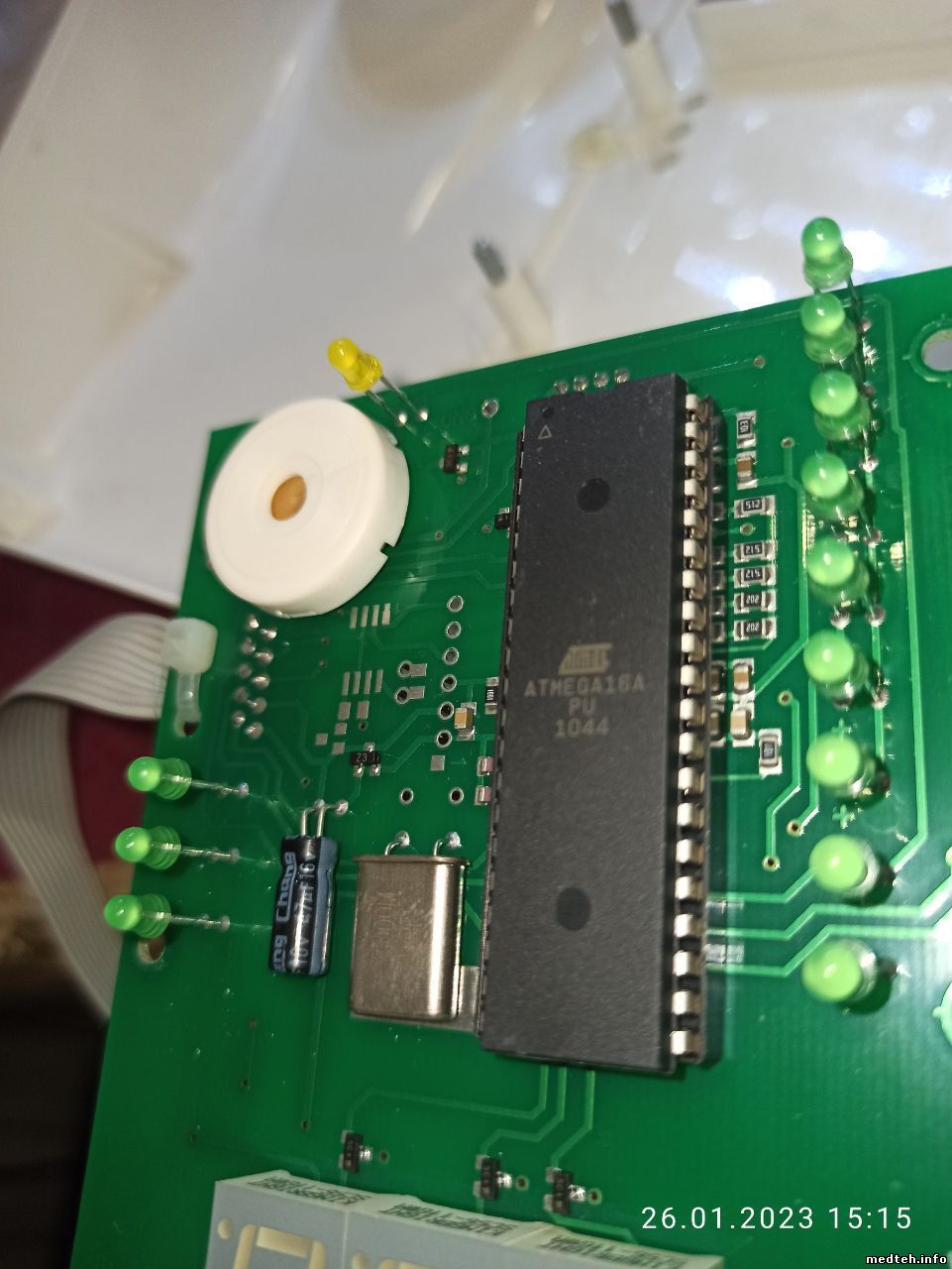

Volodya, поделитесь, пожалуйста, прошивкой на Atmega16A.
damir-777Дата: Понедельник, 21.Мар.2022, 11:09 | Сообщение # 112
ЭРО
На заявках
Стерлитамак
Volodya, поделитесь, пожалуйста, прошивкой на Atmega16L.
На почту adm4000@mail.ru
Заранее благодарю.
Сообщение отредактировал damir-777 - Понедельник, 21.Мар.2022, 11:11
На Atmega16L у меня не заработала, программирую на Atmega16А.

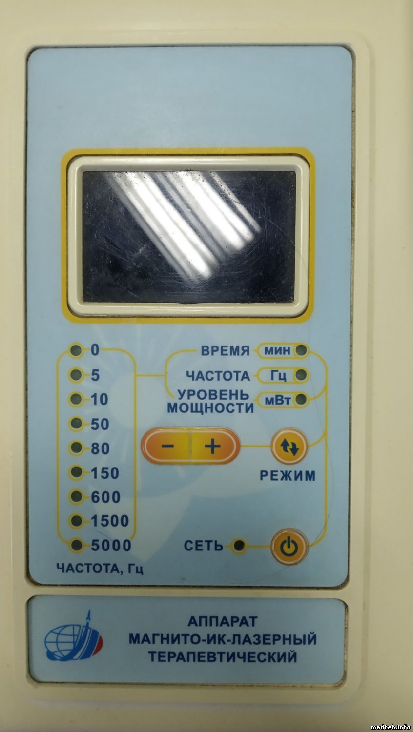

Пришёл МИЛТА-Ф-8-01 в ремонт.
Жалоба - не включается, был в ремонте, не смогли сделать.
Вскрыл, точно - какие-то шаловливые ручки перепахали всё. Ручки бы оторвать предыдущему "мастеру".
Пока же выявил неисправность - панель кнопок померла, осыпались контактные площадки. Вручную замыкаешь на разъёме - всё включается.
Попробуем заказать панель кнопок у производителя.
В принципе, на микроволновках и пр. бытовых аппаратах я такие панели просто меняю на самосборные из тактовых кнопок (может и не так красиво, зато работает), но тут медицина, низя.
Иногда бывает так хреново, что не знаешь - 03 вызвать или 0,5 открыть...
TrettДата: Четверг, 12.Май.2022, 10:41 | Сообщение # 115
У вас сообщений: 71
Только начинаю
На заявках
Замена панели кнопок - всё заработало.

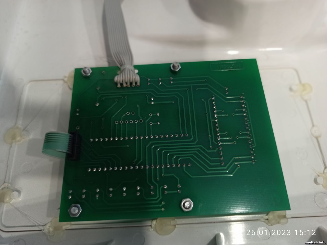

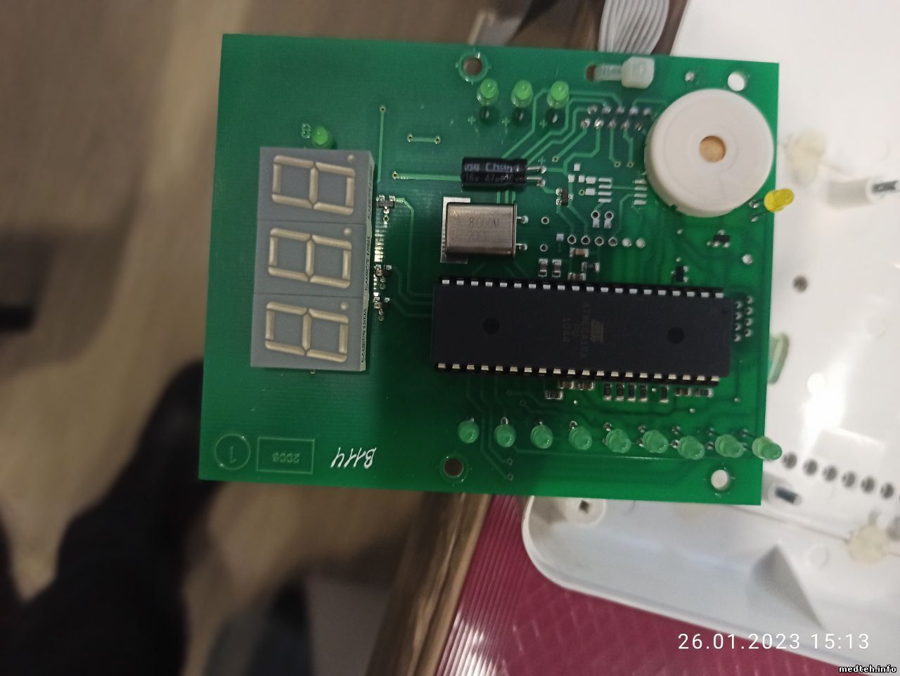

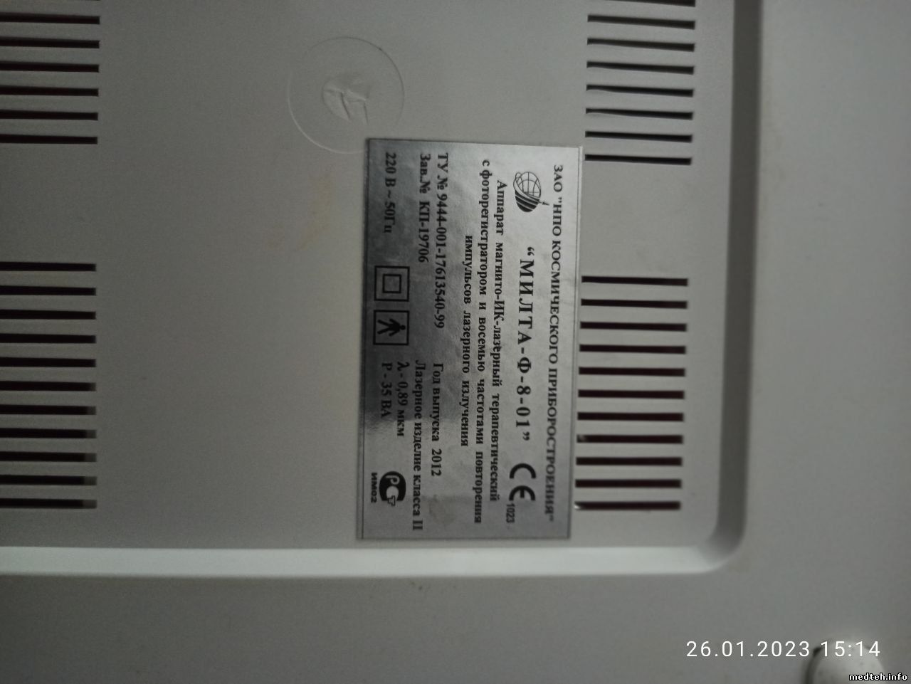

Прошу помощи по аппарату "Милта-Ф-01" 2012 года выпуска, 0,89 мкМ, Р-35 Вт, пришла с (?) " диагнозом - не переключается мощность излучения!
Мощность действительно не регулируется!
Проверил кабели - норма, проверил питание - норма. Питание на "лазере" 20 В, +5 В в норме, импульсы имеются.
При включении манипулятором частично подсвечивают красным светодиоды и слабо светится "лазер", буквально через 20 сек. всё тухнет.
Что может быть?
Где искать причину?
Форум читал, для себя не нашёл решение, может что пропустил ...
P.S. Контролера с прошивкой нет, лазера нет, другого аппарата нет.
Добавляю фото для наглядности.
0214185.jpg (177.9 Kb) · 1971204.jpg (117.9 Kb) · 9055952.jpg (86.9 Kb) · 8386526.jpg (99.6 Kb) · 8823514.jpg (127.1 Kb) · 4052801.jpg (94.2 Kb)
Сообщение отредактировал sibrov - Четверг, 26.Янв.2023, 17:12

Трансиверы надо бы поглядеть (в теме же много строк про это). МАХ232 или аналогичные там стоят (у разъёма на интерфейсном кабеле) (возможно на самом трансивере порт перекинуть можно).
Сообщение отредактировал Krazy_killer - Четверг, 26.Янв.2023, 17:28

Поделился прошивкой. На почту был ответ. Я выслал нерабочую прошивку. Это не мои слова.
Если что-то не выходит отремонтировать, то виновата прошивка.
Мощность ИК светодиодов регулируется плавно клавишами (стрелочками).
Мощность лазера не регулируется.
Что такое манипулятор?
Светодиод на терминале светится?
Время установлено не 0,25 мин?
Обычно, достаточно поменять ИК светодиоды, обязательно все 4-е.
