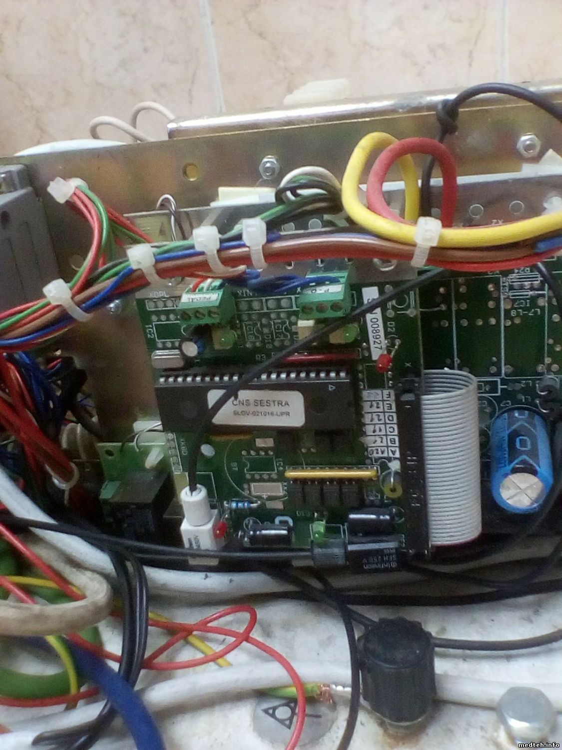

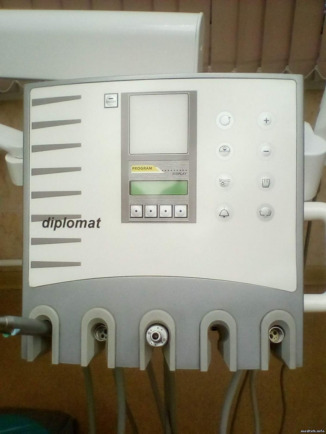

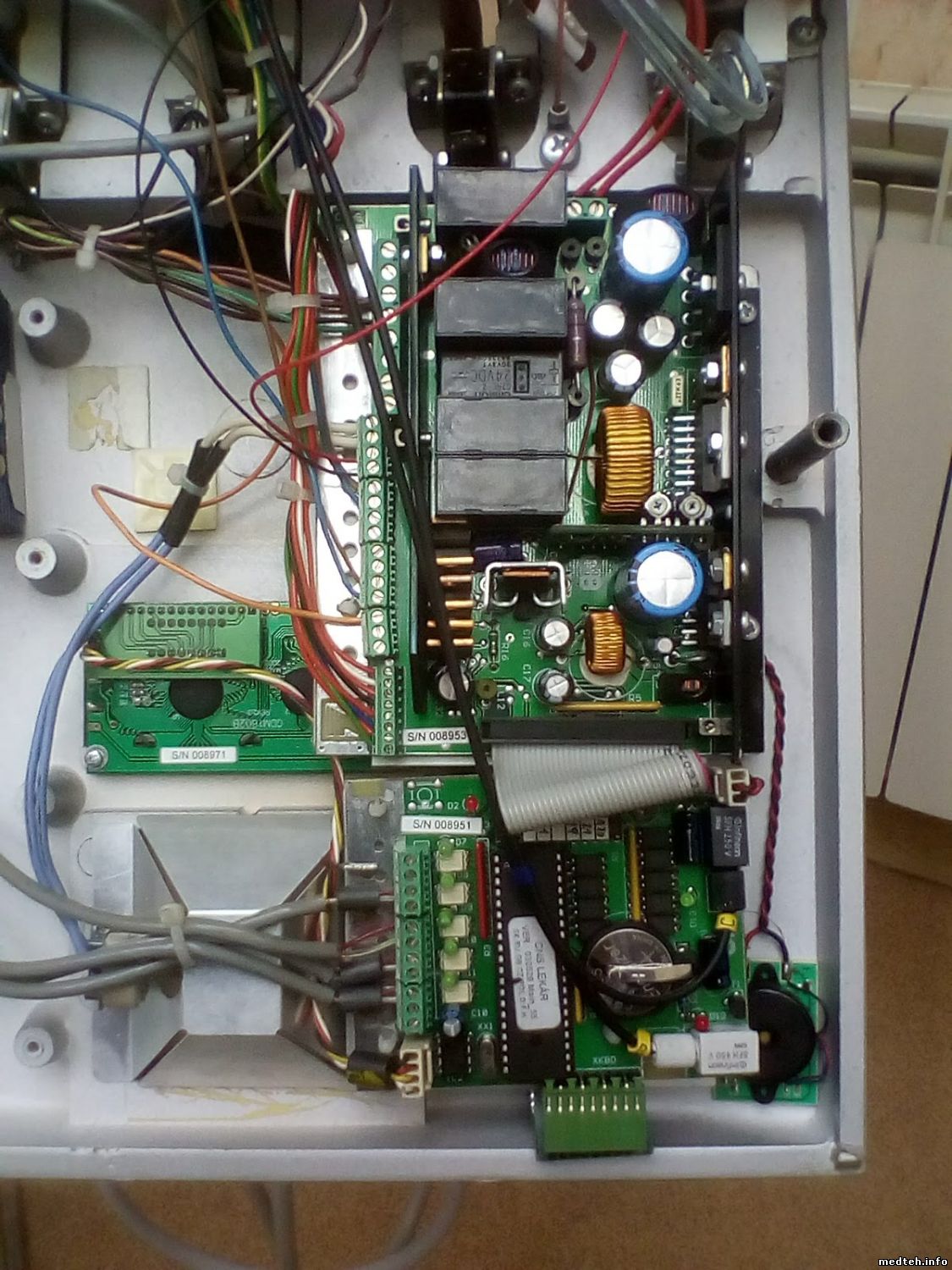

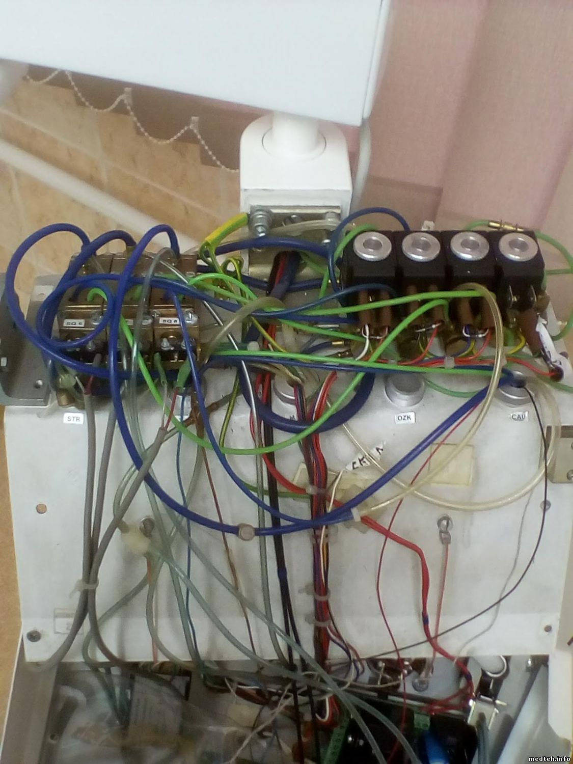

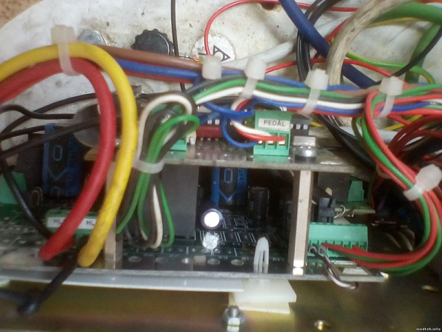

Доброе время суток. Имеется установка DIPLOMAT DL200. Живёт своей жизнью. Необходимо начинать ремонт. Из хранилища скачал сервис на неё. Но на мой взгляд, схемы не бьют. Хотя контроллер такой же 80С31. С ним два блока одинаковых, один внизу, другой в столике врача. Может кто подскажет название блоков и если ещё и схемы у кого есть. Поделитесь, плиз.

"Живёт своей жизнью." - это как ? Помимо контролера там полно механики , судя по машине вполне может что резинки на пневмовалике давно нужно сменить .

Может включиться, а может и нет, при воздействии на педаль. Или вынимаешь инструмент, а на дисплее ничего не происходит, при этом, пневмовалик срабатывает и светодиод соответствующий загорается. А часы вообще не идут. И в настройки зайти не могу.
