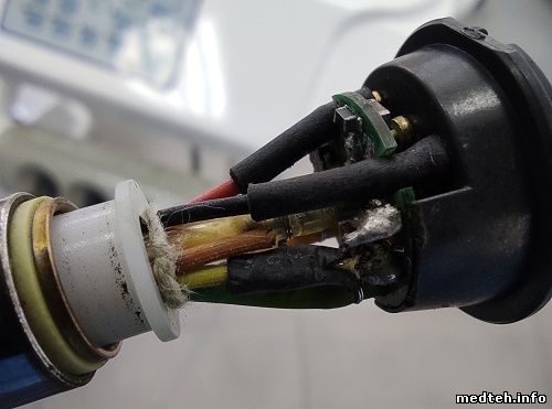

В ремонт попал электрический микромотор NBX LED фирмы NSK (фото 1).
На щётках видны следы масла. Надо бы добраться во внутрь.

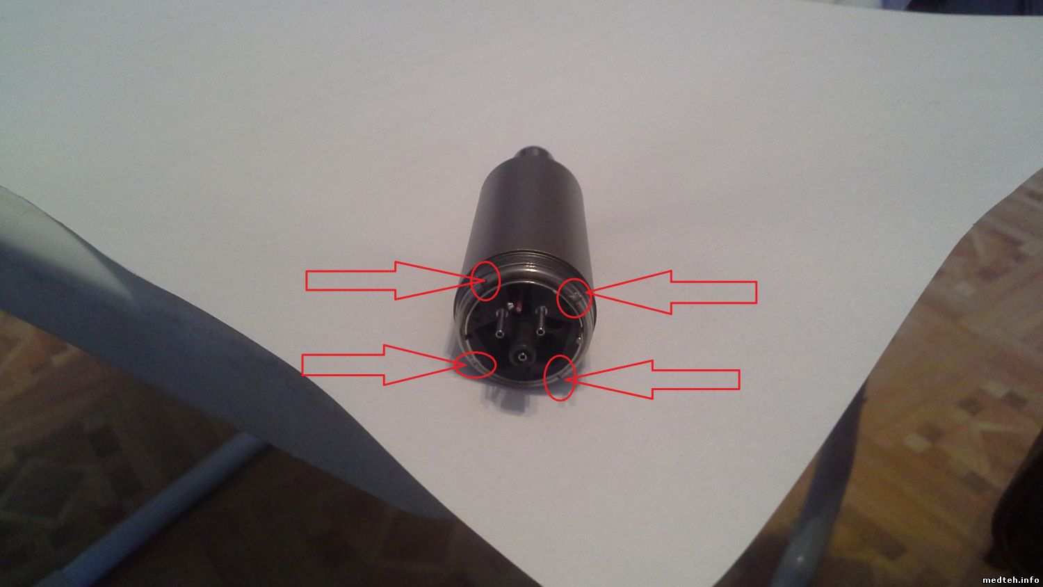

Пытаюсь открутить гайку с четырьмя пропилами (фото 2) - не поддаётся.
Пробовал слегка нагреть (сильно греть боюсь - мотор дорогой).
Если кто-нибудь разбирал такой мотор и сможет поделиться опытом, буду очень признателен.

Цитата Vovic ()
Надо бы добраться во внутрь. Пытаюсь открутить гайку с четырьмя пропилами (фото 2) - не поддаётся.
Даже, если и получится, (гайка посажена на Loctite 222) Вы сможете снять наружный кожух, чтобы открыть доступ к плате на входе питания, к проводам подсветки, можно добраться и до диода, но внутрь доступ не откроется. Дальнейшая разборка самого мотора не рекомендована производителем. Но некоторых это не останавливает. Тогда рекомендую сразу поискать сервис для восстановления.

Цитата astra ()
Loctite 222
Разборка при 250 гр, но рассчитано на возможность разобрать обычным ручным инструментом.
Преимущество специнструмента в том, что одновременно без люфта садится на все зацепы и исключено соскакивание с поверхности, что позволяет приложить максимальное усилие без риска нанести травму или повреждение детали.

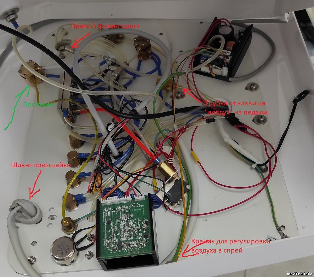

Доброго утра, товарищи.
Помогите, пожалуйста.
В наличии - электрический микромотор NBX LED фирмы NSK со стоматологическим наконечником Sirona T2 Line A200 L; шланг под него; пневмогидроклапан 4-х гранный сверху с двумя винтами под плоскую отвертку; Ti-Max MD board model NE121.
Установка AY-A 3600 (май 2014 года выпуска). Исходные данные: давление воздуха на воздушном редукторе в напольном блоке коммутации 0,55 MPa, микромотор с наконечником снят с ложемента, на блоке регулировки обороты выставлены и дисплей показывает 20.
Работа: при нажатии на педали "воздух" обороты не держатся, а падают с 20 до 10 (при этом на дисплее обороты поднимаются с 0 до 10, и держатся на этом значении, после отпускания педали восстанавливаются через паузу до 20). При переключении на регуляторе оборотов на 40, после запуска обороты падают до 20.
Что сделано: при вскрытии коннектора шланга микромотора, был обнаружен и устранен обрыв провода подсветки. Прежде провод уже паялся, при первом вскрытии, ранее, на круглой печатной платке коннектора был зеленоватый налёт (почистил).
В клинике есть ещё один такой же микромотор. После подмены поведение оборотов такое же, ничего не изменилось (при снятом наконечнике и установленном).
В каком направлении двигаться?
Есть ли у кого-нибудь инструкции?

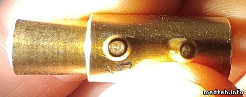

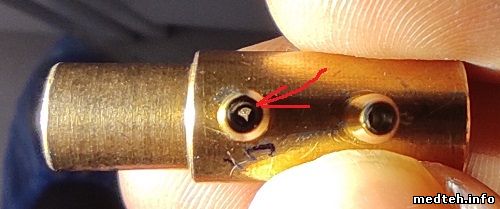

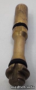

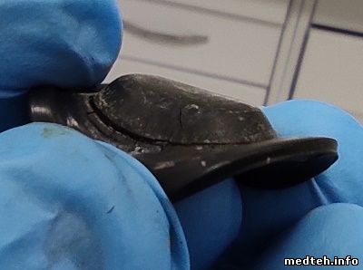

Заметил такую особенность: кто-то до меня намеренно сделал 1 мм пропил на штоке воздушного клапана в педали. И при нажатии педаль шипит.
Зачем сделан пропил?
Для гашения воздушного удара при отпускании педали?
С уважением, Nikolai.
Учись всю жизнь, но не забывай вовремя применять то, что уже давно знаешь.

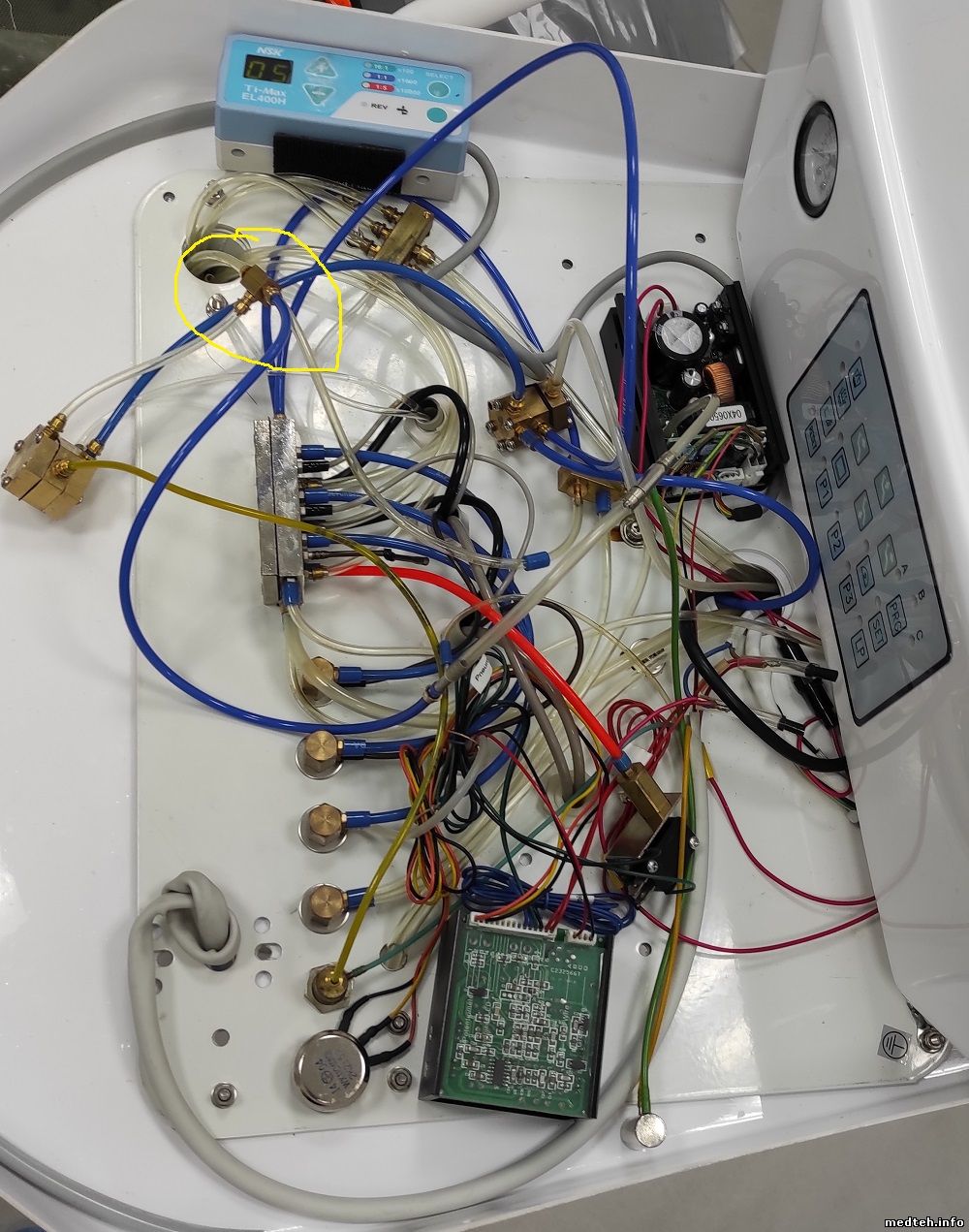

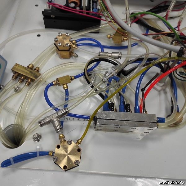

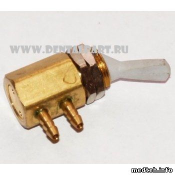

На плате данного мотора стоит датчик давления, обороты меняются за счёт изменения давления.
При нажатии на педаль индикатор оборотов переключается из режима "задано" в режим "фактические обороты"
Из-за того, что на блок подаётся недостаточное давление, мотор не набирает обороты.
Причиной может служить утечка воздуха из педали.
Педаль работает так: нажал не шипит и воздух подается на инструмент. Отпустил, короткий пшик (сброс давления с инструмента).
Посмотри мультиклапан (большая железяка с о множеством трубок) на ней есть 3-и или 4-е регулятора (по количеству инструментов),
вполне возможно "прикручен" регулятор давления воздуха на мотор.
Обрати внимание на предмет утечки воздуха во время работы микромотора.
Удачи.
[p.s.]Извини, не посмотрел на клапан. Два регулятора на клапане:
Один регулятор давления рабочего воздуха. Его надо покрутить.
Второй воды.
Судя по клапану, установке лет 100. Разбери его и посмотри внутри. Мембрана или порвана или "деревянная"
Походу, в китайскую установку впендюрили клапан с бразильской установки. shok shok shok
Сообщение отредактировал Yulana34 - Суббота, 18.Фев.2023, 18:32
RiverДата: Суббота, 18.Фев.2023, 21:47 | Сообщение # 14
У вас сообщений: 22
На заявках
Доброго вечера.
bektyish и Yulana34, спасибо за дельную информацию.
Сегодня снова был в клинике из-за этой же неисправности.

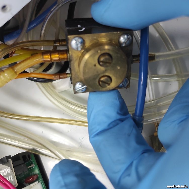

Упустил из виду: ранее мной была заменена резиновая прокладка в 4-х граном клапане (треснула и одубела, фото ниже) на тонкую 4-х слойную тканевую прорезиненную прокладку (вырезал).
Yulana34, Вы правы прокладка на выброс. Оригинальная прокладка имела некую объёмную форму и была толще, а моя тонкая.
Разобрал клапан сегодня, прокладка целая (уже мной сделанная), немного растянул пружинку, собрал. На клапане регулировочный винт воздуха выкрутил почти на всю, винт регулировки воды немного выкрутил. На плате стоит перемычка в положении "Air control", следовательно, подумалось, на проблемы с воздухом будет "ругаться". Поэтому проверил главный воздушный клапан в гидроблоке - всё норм, и заменил 2-е резиновых колечка на штоке воздушного клапана педали. Подрегулировал обороты двумя построечными резисторами (стоят по центру платы). В результате держит обороты на 20, доктор доволен пока. Проблема в прокладке, думаю.
Понимаю, что мой уплотнитель - это временная мера. Может подскажите, пожалуйста, где взять оригинальный уплотнитель или другой клапан поставить?

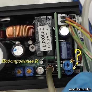

И вопрос по плате: для чего нужны справа два подстроечных резистора (слева от жёлтого вопроса)?
Yulana34Дата: Воскресенье, 19.Фев.2023, 08:47 | Сообщение # 15
У вас сообщений: 2491
На заявках
River.
Тебе проще заменить клапан выбора инструмента, который стоит в гнезде и дополнительно поставить клапан включения воды.
Странно, "Новгодент" Ставропольская компания, а установку оснащал какой-то дворник.
Выброси тот колхоз бразильский.
По поводу запчастей обратись в "Новгодент". Тебе нужен клапан выбора инструмента для установки скалера и клапан включения воды (можно не ставить, если док не пользуется водой на моторе).
По поводу резюков - не крутил, не знаю. По аналогии с другими моторами: мин, макс, стаб. оборотов, макс. напряжение лампочки.
Рекомендую вернуть все на место.
[p.s.] Опять не досмотрел. Это скорее всего, регуляторы тока и напряжения на подсветку, регулируются в зависимости от использования: лампочка или светодиод.

River, обязательно проверьте исправность педали: при ВСЕХ вставленных в свои держатели, инструментах, нажимаете на педаль - НИКАКОГО ШИПЕНИЯ, отпускаете - короткий "пшик". Я не понял, что за пропил сделан на штоке клапана педали, там ничего не надо пропиливать.
Согласен с коллегой на 100%!
Yulana34Дата: Воскресенье, 19.Фев.2023, 09:43 | Сообщение # 17
На заявках
Да там никто ничего не пропиливал. Это обычная "лягушка", у неё на штоке канавка, для (пшика) сброса воздуха.
Он просто не в курсе.

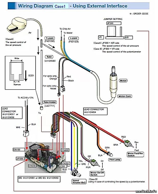

Вроде, он - Плата NSK iMD BS для микромотора NBX.
Сообщение отредактировал bektyish - Воскресенье, 19.Фев.2023, 19:21
Без обиды, да это он. Но нахрена это сообщение? Оно чем-то River, поможет?
Что-то написать лишь бы было?
RiverДата: Воскресенье, 19.Фев.2023, 22:12 | Сообщение # 20
У вас сообщений: 22
На заявках
Доброй ночи.
За Wiring diagram и советы спасибо.
Местами сам удивляюсь как в клинике собраны некоторые узлы. Но имеем то, что имеем. Буду потихоньку переделывать.
В "Новгоденте" бываю, спрошу.
Клапан включения воды нужен, доктор любит с водичкой. Изначально я туда и залез из-за того, что вода не шла (мембрана устарела).
Сопротивления подстроечные справа я сразу на место вернул, а вот регулирующие обороты ММ слегка повернул влево до порога срабатывания при отжатой педали.
По поводу пропила, так и было изначально:

Yulana34, схему у себя обнаружил случайно, тема всё равно будет продолжена кем-то в будущем - проще объяснять по схеме - когда она есть.

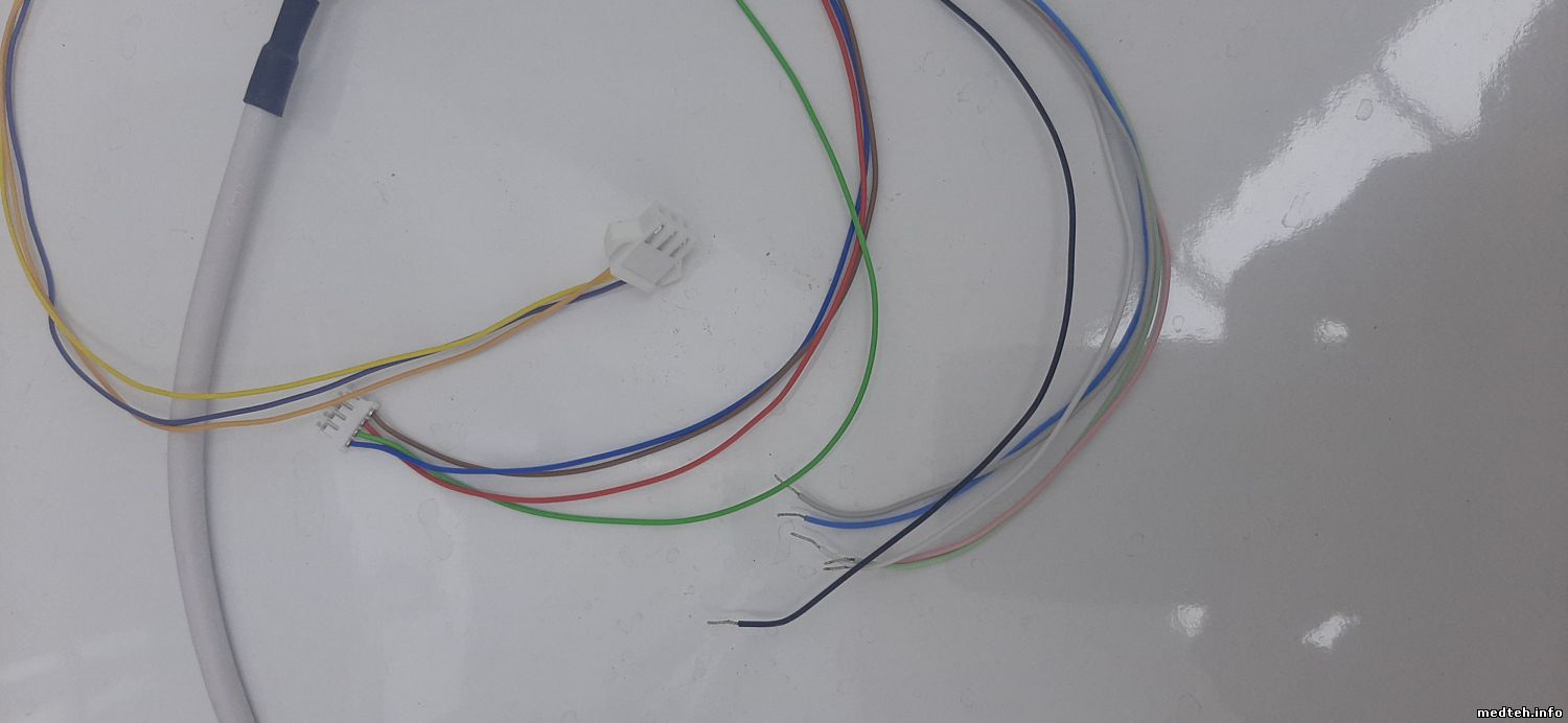

Есть проблема. Не включается микромотор nano от NSK. Система встроена в установку Darta. Новая (первое включение). Может там секрет какой?
Для чего на Multi pad в кабеле кроме разъёмов свободные провода.
Подключал по инструкции. Пины в NLX выставил согласно инструкции. Педаль пневматическая.
В сервисном меню давление, при нажатии изменяется. Интенсивность свечения светодиода меняется. А в работу не входит.
Блоки менял (есть второй комплект). Входное напряжение в норме. Может кто подскажет?
Ещё в кабеле, в разъёме металлический штырёк вставлен так, что соединить с микромотором не возможно. Его убрал.

RiverДата: Пятница, 31.Мар.2023, 18:16 | Сообщение # 25
У вас сообщений: 22
На заявках
Доброго вечера, уважаемые.
Выяснил причину плавающих и падающих оборотов: клапан в ложементе повышающего наконечника был бракованный. Получается заплавлен латунью на 1/2 и был очень маленький просвет.
Взял сверло диаметром 1.5 мм и доработал оба отверстия, и поставил на место. Заменил "бразильский" клапан на 6-тигранный. Но у меня возникла проблема: когда повышающий наконечник находится в своём парковочном месте, а доктор работает турбинным наконечником, или все инструменты на своих местах, при одновременном нажатии ногой на клавиши воздуха и воды на педали с повышайки из сопел струями идёт вода как при работе с этим наконечником. Фото подключения прилагаю.
Подскажите, пожалуйста, как правильно подключить?
Я понял, что подключился параллельно к управлению водой турбинных наконечников. А это, думаю, неправильно. Где она управляющая трубка?

Yulana34Дата: Пятница, 31.Мар.2023, 20:18 | Сообщение # 26
На заявках
В данном случае необходимо трубку управления клапаном включения воды подключить параллельно мотору. И поставить на него выключатель на столике, чтобы можно было отключить воду в случае ненадобности.

RiverДата: Суббота, 01.Апр.2023, 07:45 | Сообщение # 27
У вас сообщений: 22
На заявках
Доброго утра.
А выключатель в виде чего поставить?
Краник на воду на наконечник стоит же.
До этого вода подавалась на наконечник при нажатии на педали клавиши воды. Как устроить это?
Подскажите, пожалуйста.
goscha-belДата: Суббота, 01.Апр.2023, 08:50 | Сообщение # 28
У вас сообщений: 2270
На заявках
Цитата River ()
А выключатель в виде чего поставить? Краник на воду на наконечник стоит же.
Выключатель такой, как подача воздуха на бутылку автономной воды в разрыв управляющего воздуха клапана воды М/мотора. Тогда можно будет в случае необходимости отключать воду. Да, и обязательно воздух управления на клапан воды брать от воздуха, идущего на плату управления ММ.
Цитата River ()
До этого вода подавалась на наконечник при нажатии на педали клавиши воды. Как устроить это? Подскажите, пожалуйста.
Ну, если Ваш доктор такой капризный и его не устроит первый вариант, то можно сделать по-другому. В этом случае вода на клапан воды ММ должна подаваться от общего клапана воды, (врезаться между общим клапаном и "гребёнкой"). При этом отдельный выключатель не нужен, но управление на клапан всё также параллельно управлению на плату ММ.
Ещё можно поставить "гребёнку" на четыре инструмента, заменив предварительно клапан в гнезде инструмента на обычный, (который подаёт воздух, когда инструмент в гнезде).
В общем, вариантов много, всё зависит от бюджета. Удачи! bye2
Сообщение отредактировал goscha-bel - Суббота, 01.Апр.2023, 08:57
RiverДата: Суббота, 01.Апр.2023, 09:35 | Сообщение # 29
У вас сообщений: 22
На заявках
Самое интересное, что в самом начале я так и сделал.
Спасибо, коллеги! Сегодня переделаю отпишусь.
goscha-belДата: Воскресенье, 02.Апр.2023, 08:30 | Сообщение # 30
На заявках
Всё правильно, обычно все так и делают.
А что Вас смутило?
Тут могут быть только капризы доктора. Как их удовлетворить я написал.
Yulana34Дата: Воскресенье, 02.Апр.2023, 15:21 | Сообщение # 31
На заявках
В виде вот этого
RiverДата: Понедельник, 03.Апр.2023, 15:49 | Сообщение # 32
У вас сообщений: 22
На заявках
Доброго дня! Проблема решена благодаря Вашим советам. Док доволен.

vovanДата: Вторник, 04.Апр.2023, 11:23 | Сообщение # 33
У вас сообщений: 56
На заявках
Тамбов
П
Сообщение отредактировал vovan - Среда, 05.Апр.2023, 08:09
vovanДата: Вторник, 04.Апр.2023, 11:35 | Сообщение # 34
У вас сообщений: 56
На заявках
Тамбов
Проблему решил. Как?
Модель блока индикации и настроек с индексом "02". У неё нужно перемыкать свободные концы.
Конкретно для микроэлектромотора с префиксом "А" - голубой и белый. В коробке инструкция, хоть и на английском, была для модели 01.
