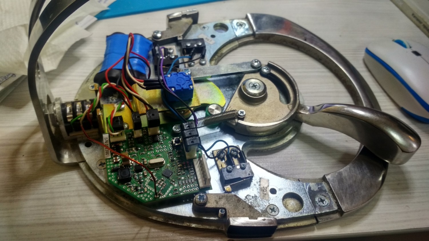

Педаль Diplomat UNO, от установки Diplomat DC350 перестала заряжаться.
Меняли аккумулятор внутри педали - проблема не решилась, проверили блок зарядки и разъем, тоже всё в порядке.
Тогда решил посмотреть как ведёт себя световая индикация (светодиоды) на плате. На рабочей педали при подключении блока зарядки начинает светиться один светодиод, на нерабочей педали ни один светодиод не светится.
В чём может быть проблема?
P.S. Педаль беспроводная. Установка на педаль реагирует.
Сообщение отредактировал Dread - Четверг, 24.Сен.2020, 09:38
1. Как определили? По миганию красного индикатора приёмника?
2. Ток заряда измеряли? Напряжение на разъёме ACCU приёмника измеряли?
3. Сколько LED на плате передатчика? (есть несколько вариантов исполнения)
4. Сетевой адаптер исправен?
МВРДата: Воскресенье, 04.Окт.2020, 10:33 | Сообщение # 35
Отдыхает перед заявками
Dread, в одной из недавних тем ленточного форума Alеxium пояснял возможность такого явления при замене аккумулятора (я, к сожалению, не помню в какой теме) ... Обратитесь к нему или дождитесь, когда он посетит эту тему и даст на свой пост ссылку ...
