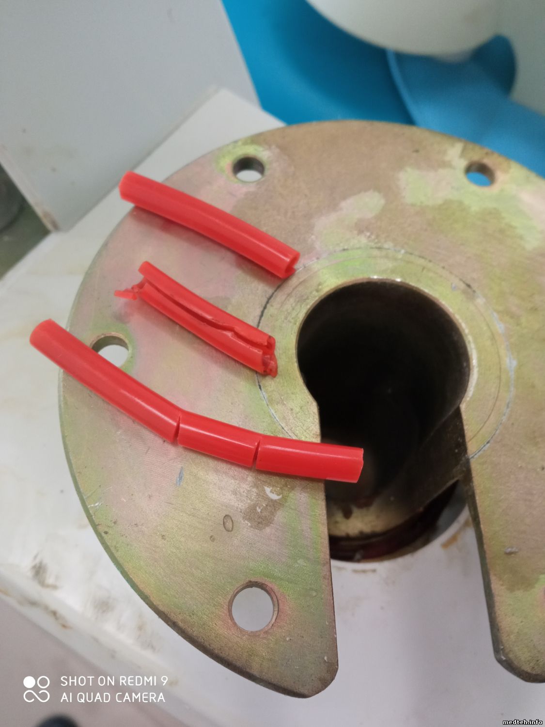

Пожалуйста, поделитесь опытом замены классических стоматологических шлангов вода/воздух на более качественные.
Мне рекомендуют:
Шланг фторопластовый Festo. Серия PFAN
Давление до 15 бар.
По словам рекомендующего, стоят 5 лет и сносу нет.
В отличии от традиционных, который под замену 1 раз в год.

1 Уточните какие "шланги" вы имеете ввиду.
2 Вы в курсе, что ФТОР является ЯДОМ? И при определенных условиях фторопласт начинает его выделять?
https://www.fintechgroup.ru/product....vleniya
Речь о них.
https://pnevmex.ru/catalog....ya-pfan
Судя по описанию:
- одобрен для пищевой промышленности
- выдерживает температуру до + 150
- стойкий к высокой температуре и химикатам
Это Вы про "китайцев", так и среди них есть достойные, (например на Сайгерах)
Судя по описанию:
У Festo есть полиуретановые шланги, (синий и зелёный), так вот их уже не один год использует ВладМиВа в своих установках. Вполне достойные шланги! blush
Да и у Camozzi тоже есть похожие. Так что выбор за Вами! bye2

Antos,
А каким местом это "перфлюоралкоксиалкановая трубка" относится к
политетрафторэтилен — фторопласт-4, политрифторхлорэтилен — фторопласт-3, поливинилиденфторид — фторопласт-2
В каждом слове ФТОР. Это не совсем корректно относить эти трубки к фторопластам.

SSUДата: Воскресенье, 23.Май.2021, 07:08 | Сообщение # 710
У вас сообщений: 373
На заявках
ужгород
Вот шланги подвода воды на стаканчик/плевательницу на 10-летнем Зигере U200
goscha-belДата: Воскресенье, 23.Май.2021, 14:51 | Сообщение # 711
У вас сообщений: 2270
На заявках
Я пока такого не наблюдал! Да и шланги на "наших", (которые продаёт Юнидент), синие. Кстати, мы уже как-то с Артуром обсуждали, что 200-ки, поставляемые в Украину и Россию разные.
AntosДата: Воскресенье, 23.Май.2021, 19:57 | Сообщение # 712
У вас сообщений: 69
управляющий
На заявках
Сочи
Эх, мечты-мечты, где ваша сладость. Какие 10 лет.
Тут 1-2 года и лопаются продольными трещинами...
Интересно, а шланги/трубки высокого давления (кому как милее) у A-dec продаются отдельно?

Yulana34Дата: Воскресенье, 23.Май.2021, 20:58 | Сообщение # 713
У вас сообщений: 2491
На заявках
Antos,
Продаются, только не покупаются. За цену трубок можно купить китайскую установку без кресла.
biggrin biggrin biggrin
