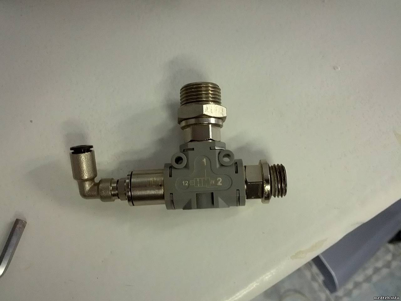

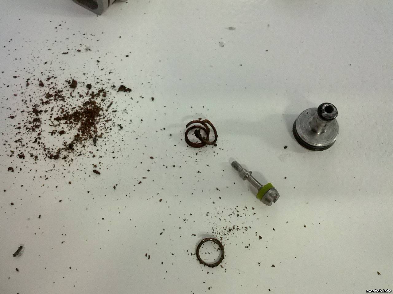

YRA46, Я тоже столкнулся с кривыми столиками у Чизов.Регулировки не нашел.Все выставил,а столик кривой.Перед заказчиками не удобно. Клапан еще,пневматик по воде.Три года установке(смайл) а пружина клапана сгнила нафиг.На чизах его тоже ставят.

V_A_S_H, регулировку я нашел....жаль не сфоткал...но она коряво работает...столик становится горизонтально, но при этом он заваливается вперед...все бы ничего но нехорошо это очень нехорошо... По пружинам....мне лишьбы гарантию отработали....
