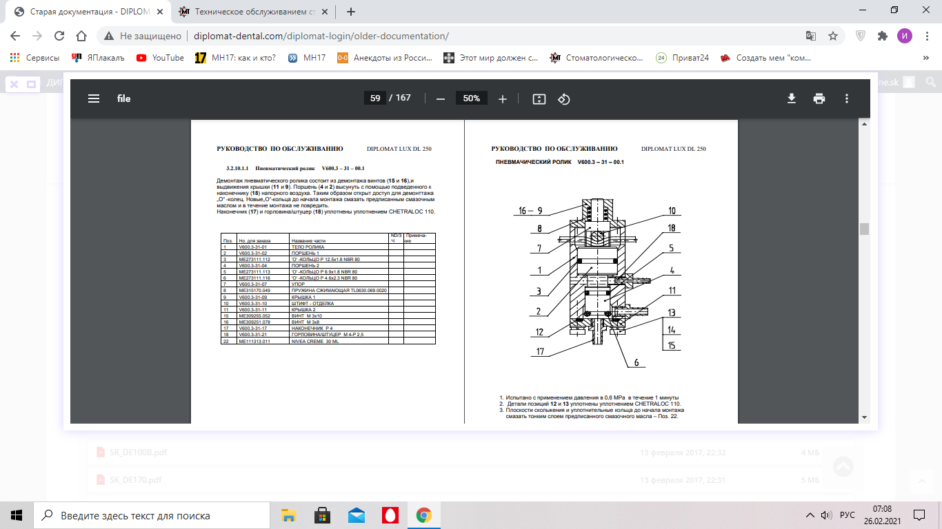

А подскажите, кто-нибудь ремонтировал пневматический валик на установках дипломат?
Он стал пропускать воздух на микромотор, когда тот находится в своём держателе, после извлечения утечка прекращается.
На новый цена кусается)

Spawn33rus, необходимо определиться что неисправно
Или концевик места инструмента. blush
bektyishДата: Понедельник, 12.Апр.2021, 19:20 | Сообщение # 1044
У вас сообщений: 1807
На заявках
Spawn33rus, чинится всё - надо только время и терпение.
Если доктора будут торопить, то лучше пневматический валик покупать новый.

Не исправен 100 % валик концевик воздух перекрывает как положено. При разборе валика внутри резинка уплотнительная дубовая . Разобрал по чистил утечка стала совсем не большая но всё таки присутствует. Может есть какие ни будь ремкомплекты?
стоматологическое оборудование
SSUДата: Вторник, 13.Апр.2021, 10:58 | Сообщение # 1046
У вас сообщений: 373
На заявках
ужгород
Spawn33rus, этот вопрос тут уже обсуждался, и не раз.
Он называется "пневморолик", там нет прокладок, только резиновые кольца.
Мастер просто не хочет заморачиваться с разборкой, чисткой и заменой колец.
Тему пересмотрел целиком и не нашёл какие кольца можно подобрать.
Или может есть какой-нибудь ремкомплект?
1prohindeiДата: Четверг, 15.Апр.2021, 13:52 | Сообщение # 1056
У вас сообщений: 257
Руководитель СЦ
На заявках
Артикулы для заказа (поддерживается):
О-кольца для пневматисеского ролика 4-600.3-31-00;
ME273111.112 P12,5*1,8;
ME273111.113 P6,9*1.8;
ME273111.116 P4,6*2,3;
Уплотнение входного штуцера ME273110.014 P11,8*1,8.
Поверхности скольжения и уплотнительные кольца при монтаже смазывать веществом Klubersynth UH1 14-1600.
Испытание давлением 0,6 МРа/1min.

Spawn33rus, вот размеры:
Не найдёте оригинал можно взять потолще, но поменьше, они растянутся. Главное, чтобы легли в канавку, обеспечили герметичность и в тоже время не затрудняли движение.[p.s.]Поверхности скольжения и уплотнительные кольца при монтаже смазывать веществом Klubersynth UH1 14-1600.
Где он его найдёт? ... Обратите внимание на п.22.

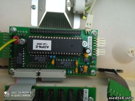

Купил новый пневмовалик. Поставил. Начал экспериментировать со старым. Выбил штифт и заказал в поднебесной набор резиночек. Всё работает как нужно. Таким образом отремонтировал две машины и ещё один клапан в запасе остался. Массовый прием в городской.Вдобавок отремонтировал пневмоклапан китайской педальки. Там тоже три колечка.
Константин1969Дата: Понедельник, 21.Фев.2022, 16:35 | Сообщение # 1063
У вас сообщений: 247
Инженер-приборостроитель
На заявках
Сергиев-Посад
Пост-хвост. п. 1.5 Правил.
Прошу помощи, если кто сталкивался.
Есть установка Diplomat ... При работе на малых оборотах микромотора при постановке на место и последующем взятии, плата сама переключает реверс. Врач обратно тыкает кнопку и норм. Но жалуются.
Видимых замыканий клавиатуры нет. Неужели плата глючит?

Судя по снимку платы - DA 110. Сколько лет установке?
Если Вы меняли резинки на пневмовалике, то, наверно, более 10-ти лет эксплуатации. Резинки износились, а электролиты высохли. Тут на ремонт работа тянет.
Если DA 110, то схема есть в хранилище.
Вопрос: как определяется жалующимся реверс - по индикатору D3 или по ощущениям?
Это как выглядит?
Контроль случайного наличия "сом" на ХС3/4 был?
А наличие воды под платой РС?
Сообщение отредактировал 1prohindei - Вторник, 01.Мар.2022, 09:37

Я внимательно читаю посты. Просто при каждом заходе выбивает учетку.
По теме. реверс меняется и по индикатору и по двигателю. При работе всё нормально. Потом после постановки микромотора иногда перестает светиться индикатор реверса. Такая-же картина присутствует при отключении всей установки. Создается ощущение что низковато питание на плате. И происходит это не всегда. Возможно при просадке сети + высохли конденсаторы. Возможно и ошибаюсь. Но куплю конденсаторы и заменю. Когда машину освободят. Воды в машине под платой нет. Она у меня чистая. Разве что масляная взвесь. Но она не коротит.
Константин1969Дата: Вторник, 01.Мар.2022, 22:11 | Сообщение # 1069
На заявках
Сергиев-Посад
Провода поменял но проблему нужно решать. Цена на плату уже больше 30 тыс.
