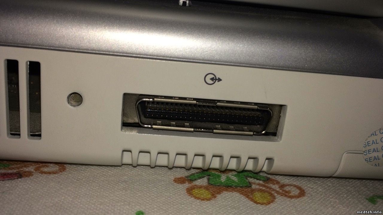

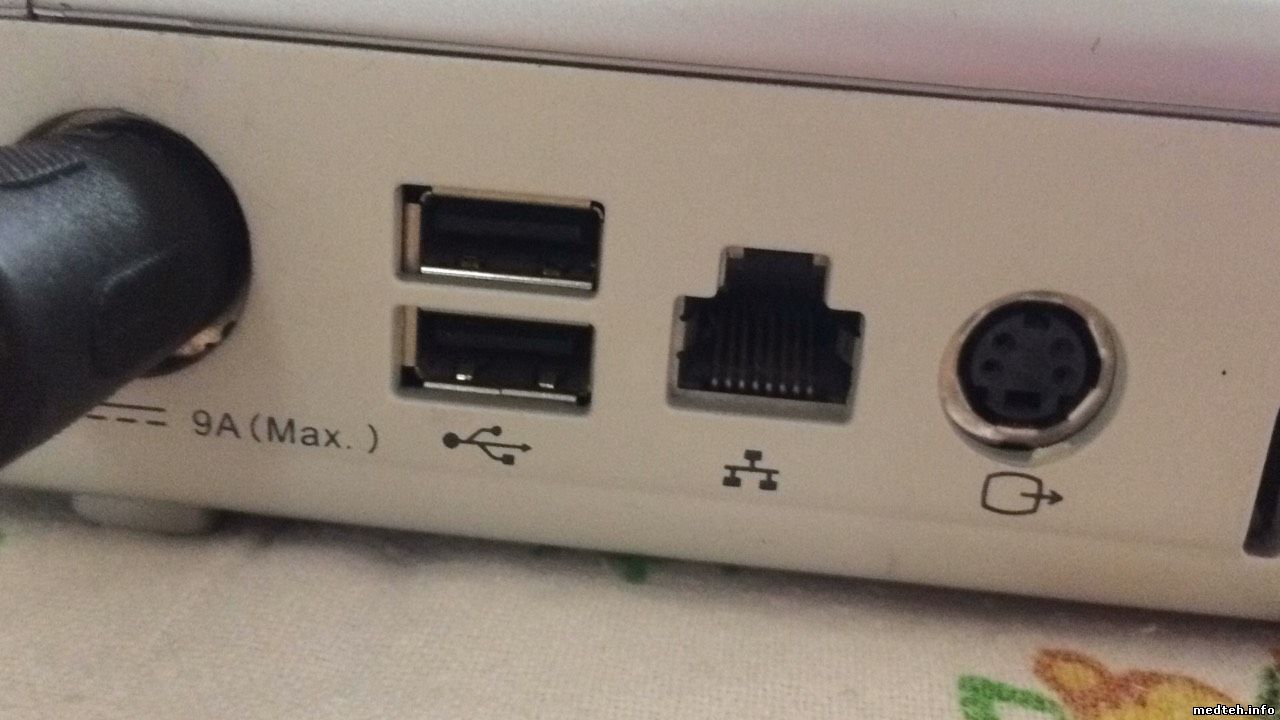

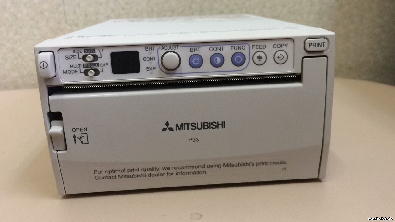

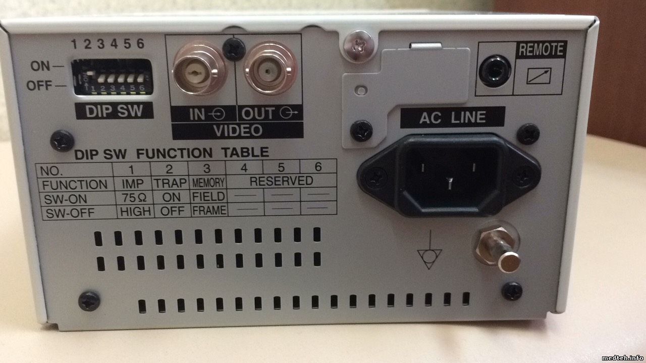

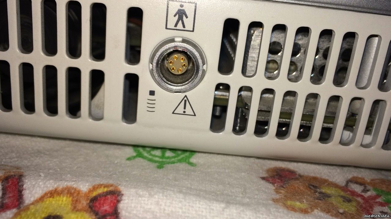

Имеется термопринтер Mitsubishi P93, с аналоговым входом mini jack 3, имеется портативный УЗИ аппарат М7 бренда Мindray, в котором имеется выход USB и ещё какой-то незнакомый мне разъём (см. фото).
Вопрос: есть ли какая-то возможность их подружить или нужен другой принтер с цифровым входом?

На этом медисоне, по спецификации, есть выход S-video. к нему прицепить ваш видео принтер, или через переходник заводской, или сваять самому. Посмотреть в поиске какая распиновка у с-видео и где там только видео сигнал.
