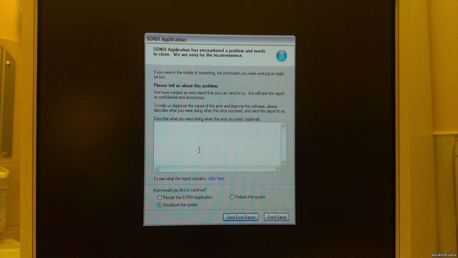

Проблема с аппаратом, идёт загрузка систем и выходит окно: "SONIX Application", и просит отправить отчёт об ошибке или не отправлять, и перезагрузка или отключение.
В чём может быть причина?! ...
Тут приложено фото:
shtempelДата: Четверг, 04.Фев.2021, 11:25 | Сообщение # 134
У вас сообщений: 289
На заявках
medteh
А рестарт апликэйшен пробовали?
Попробуйте софт переустановить.
thestingerДата: Четверг, 04.Фев.2021, 11:25 | Сообщение # 135
У вас сообщений: 49
12 лет
На заявках
Подобное было, свет моргнул, и софт слетел, качал образ - не подошёл, но (предварительно сделав бекап всего что есть) начал пытаться копировать, вставлять содержимое папок, прикидывая разницу в файлах ... Уже почти сдался ... Но всё-таки получилось, аппарат заработал ...
Но Вам может быть поможет только родной образ :)
x_lionДата: Четверг, 04.Фев.2021, 11:25 | Сообщение # 136
На заявках
Пробовал всё что предложено) Результат один)
Переустановил саму програмку SONIX, перестал работать тач, при включении идёт тест не может получить ответ от консоли, и тест sequerncer не удается завершить.
Подскажите, пожалуйста, как до харда добраться проще всего? ...

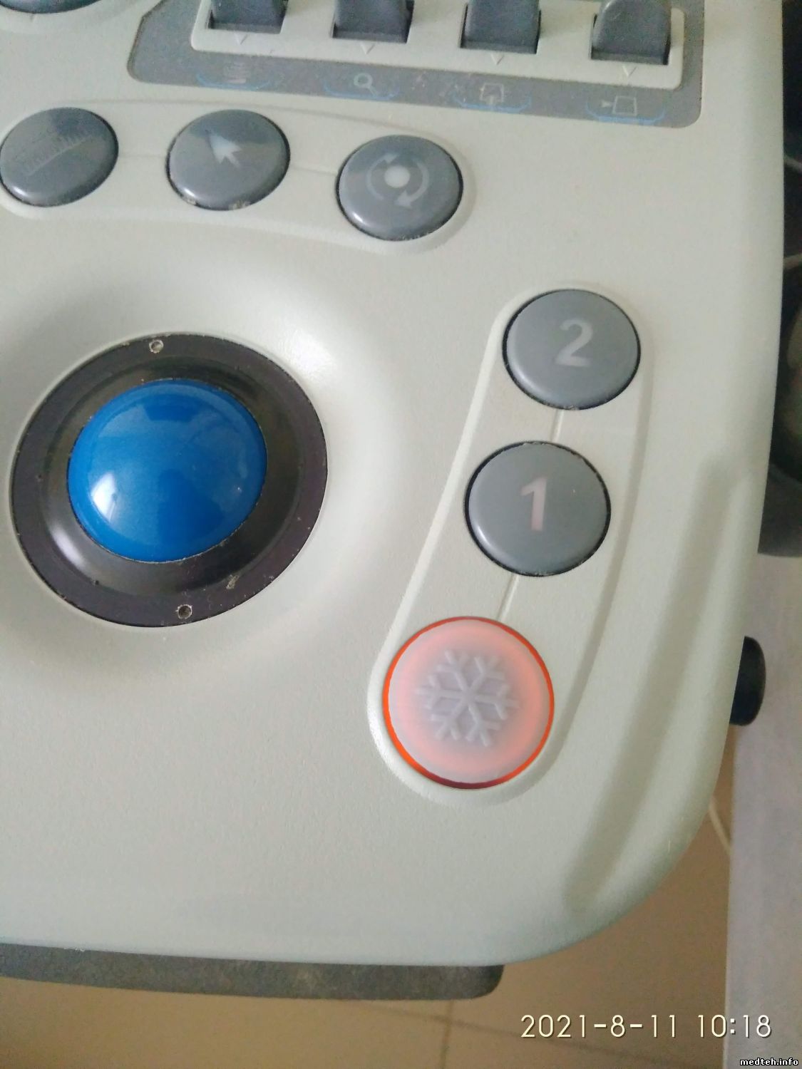

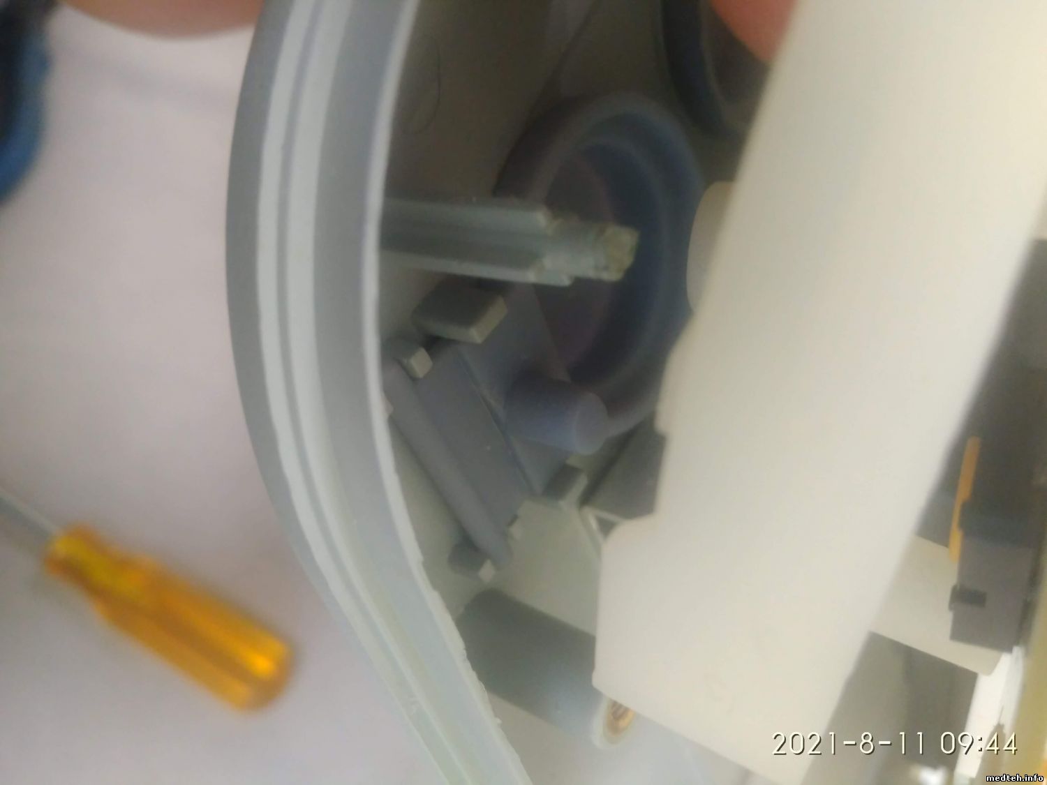

Может кому-нибудь пригодится 3D модель кнопки фриз. У меня на трех аппаратах их сломали.
P.S. печатал на принтере PhotonS
freeze_button3.stl (105.1 Kb) · 8236551.jpg (123.3 Kb) · 3903924.jpg (77.9 Kb)

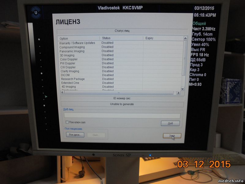

Подскажите с чего начать: разобрать клаву или с ПО (лицензии) кто начудил в прошлых ремонтах?
valentin17Дата: Вторник, 31.Май.2022, 18:14 | Сообщение # 150
У вас сообщений: 529
На заявках
Чешская Республика
Прага
color, cw, pw doppler это всё лицензии. Для начала зайти в настройки аппарата и посмотреть активны ли они.
BomberbugДата: Среда, 01.Июн.2022, 06:01 | Сообщение # 151
Передовик
У вас сообщений: 687
engineer
На заявках
Цитата ShutNick007 ()
с ПО (лицензии)
Проверьте системное время. Из-за сдохшей батарейки BIOS-а слетает время и соот-но лицензии ...
ShutNick007Дата: Пятница, 03.Июн.2022, 12:39 | Сообщение # 152
Инженер медицинского оборудования
На заявках
Время точное, а вот лицензий нет. Нашёл на диске D и Е два файла с расширением Key, но они не встают.
Может способ есть как их поставить?
