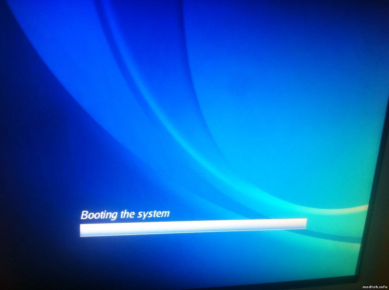

Перестал загружаться Apogee 3800. Точнее, идёт загрузка до определенного момента, а дальше выключается.
Сдох жёсткий. Отсюда вопрос, может у кого есть образ жёсткого, родной совсем плох.

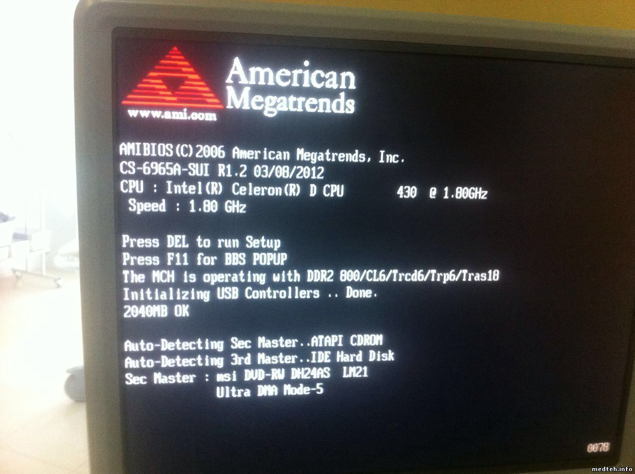

Буквально на днях такое же было, не загружается и всё.
Там сверху компьютера есть два разъёма саташных, один на сиди привод, другой на винчестер.
Вынул, вставил по новой (хотя, до этого не трогались). И всё запустилось. А до этого винчестер вообще не видел.
