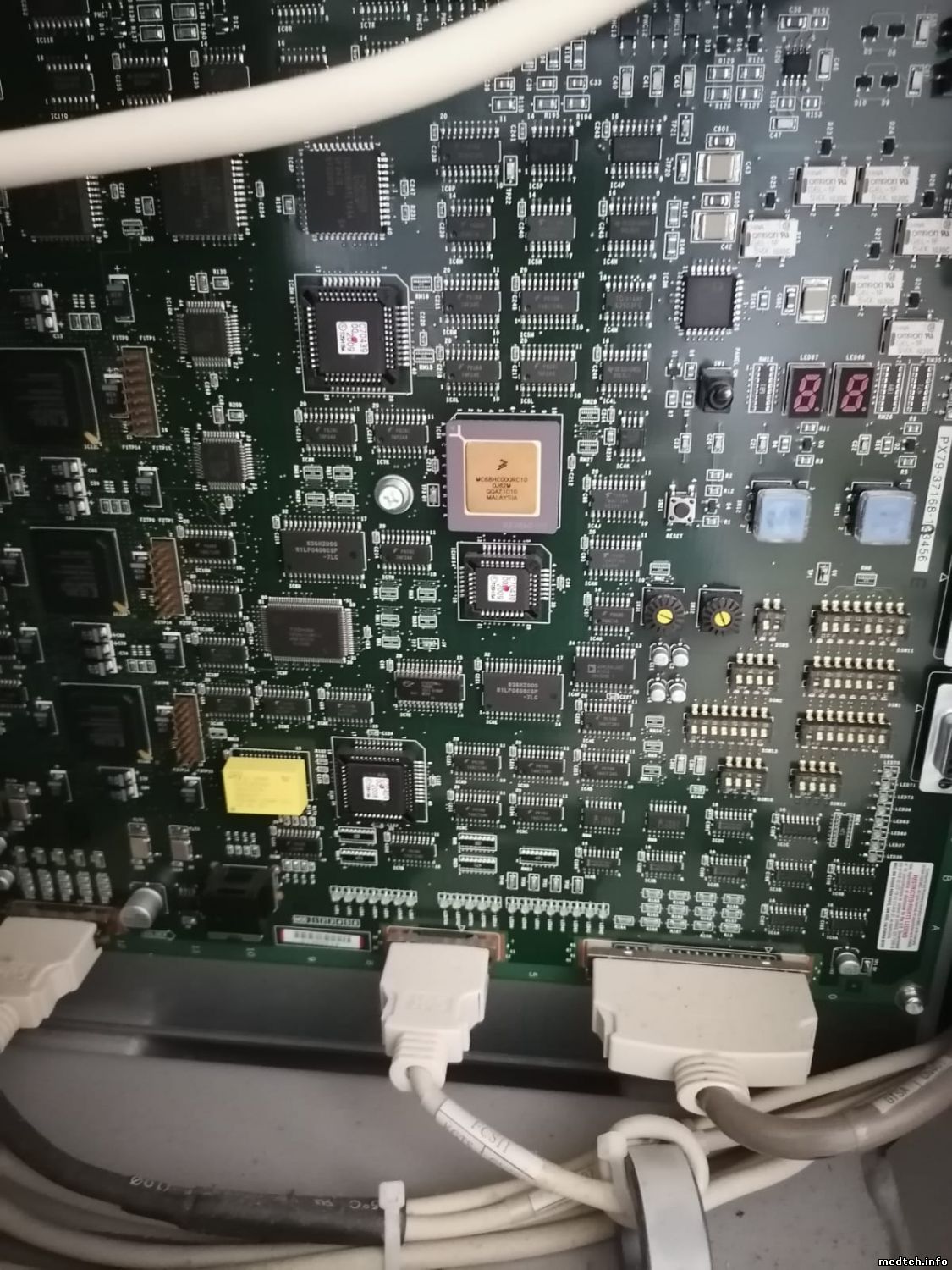

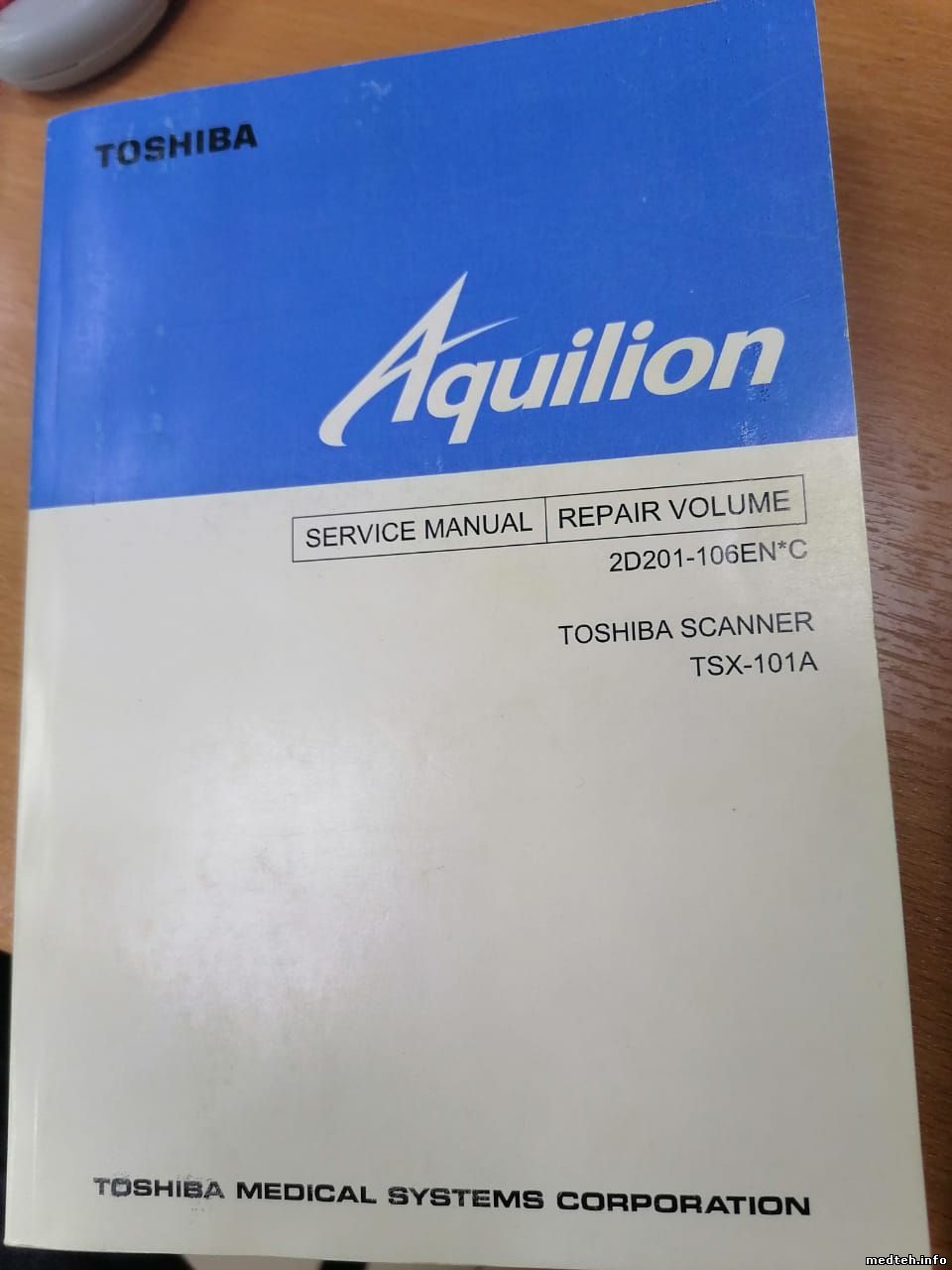

СКТ Aquilion 64. Ошибка XC. Проверили сопротивление накалов в норме, сопротивление обмоток разгона в норме, кабель до высоковольтного блока в норме, на контактах силикон не сухой. Попробовал подключиться для съёма логов к CNN711 на плате ХС, а там плата другая и в сервиснике про неё ничего нет. Подскажите, к какому разъёму подключиться 404 или 402?
На плате есть батарея, как её поменять, в сервиснике - сохраните информацию и поменяйте батарею.
Фото прилагаю.
Документация не к Вашему агрегату?
Там обычно в сервиснике почти всё есть ...

Нашли недостающий мануал.

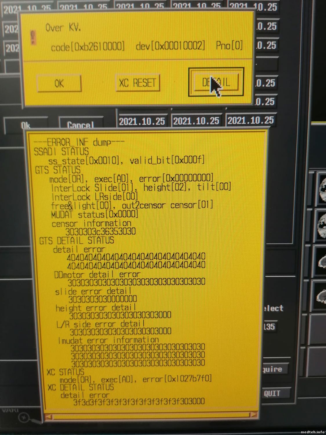

Вопрос в следующем: почему контакты 7 и 8 разъёма ТВ1 в обрыве, СКТ не включается пока не поставишь перемычку. При прогреве выдал ошибку OVER KV на первой серии, как проверить есть ли циркуляция в охладителе, как менять охладитель (есть запасной на коробке надпись, что живой, но контакты датчика потока и температуры тоже в обрыве), какие особенности вакуумирования?
Состав жидкости.

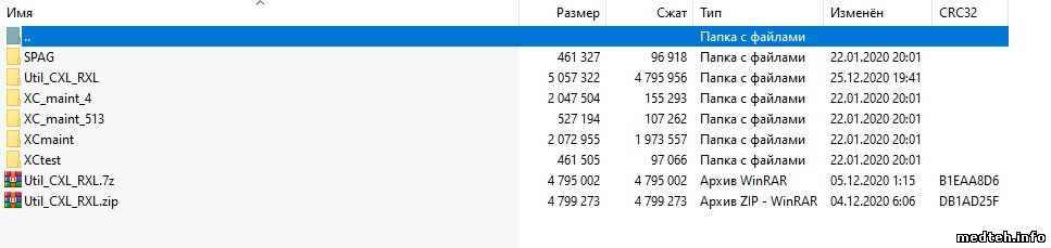

Есть ПО для сервиса, кому нужно пишите в личку.

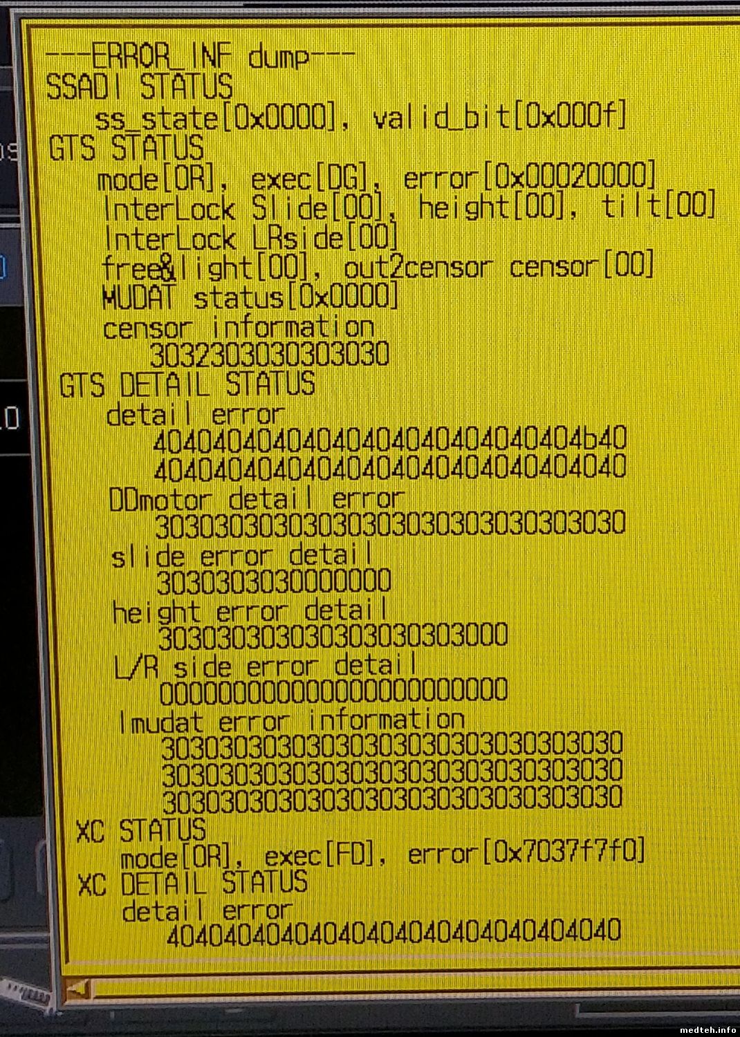

Аппарат Toshiba Aquilion RXL.

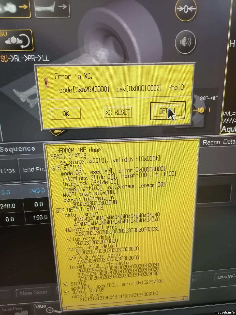

Эпизодически возникает данная ошибка. Её появление не поддаётся никакой логике. Аппарат может откатать несколько дней без проблем. А может отваливаться на каждом пациенте. В основном на лёгких и брюшной полости.
http://www.medteh.info/_fr/22/3939129.jpg
http://www.medteh.info/_fr/22/8320238.jpg
юджин, см. 1.5.

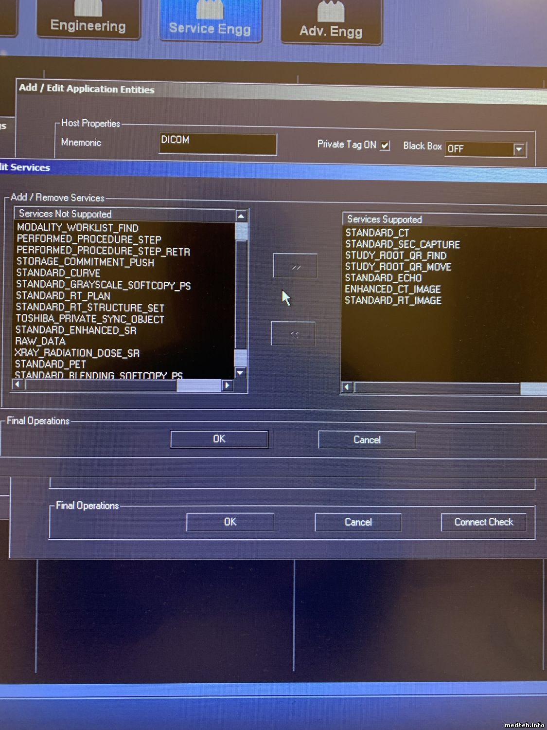

Здравствуйте все!
Смотрю, тема не особо живая (она специализированная и вопросы в ней появляются по мере их поступления), но попробую задать вопрос:

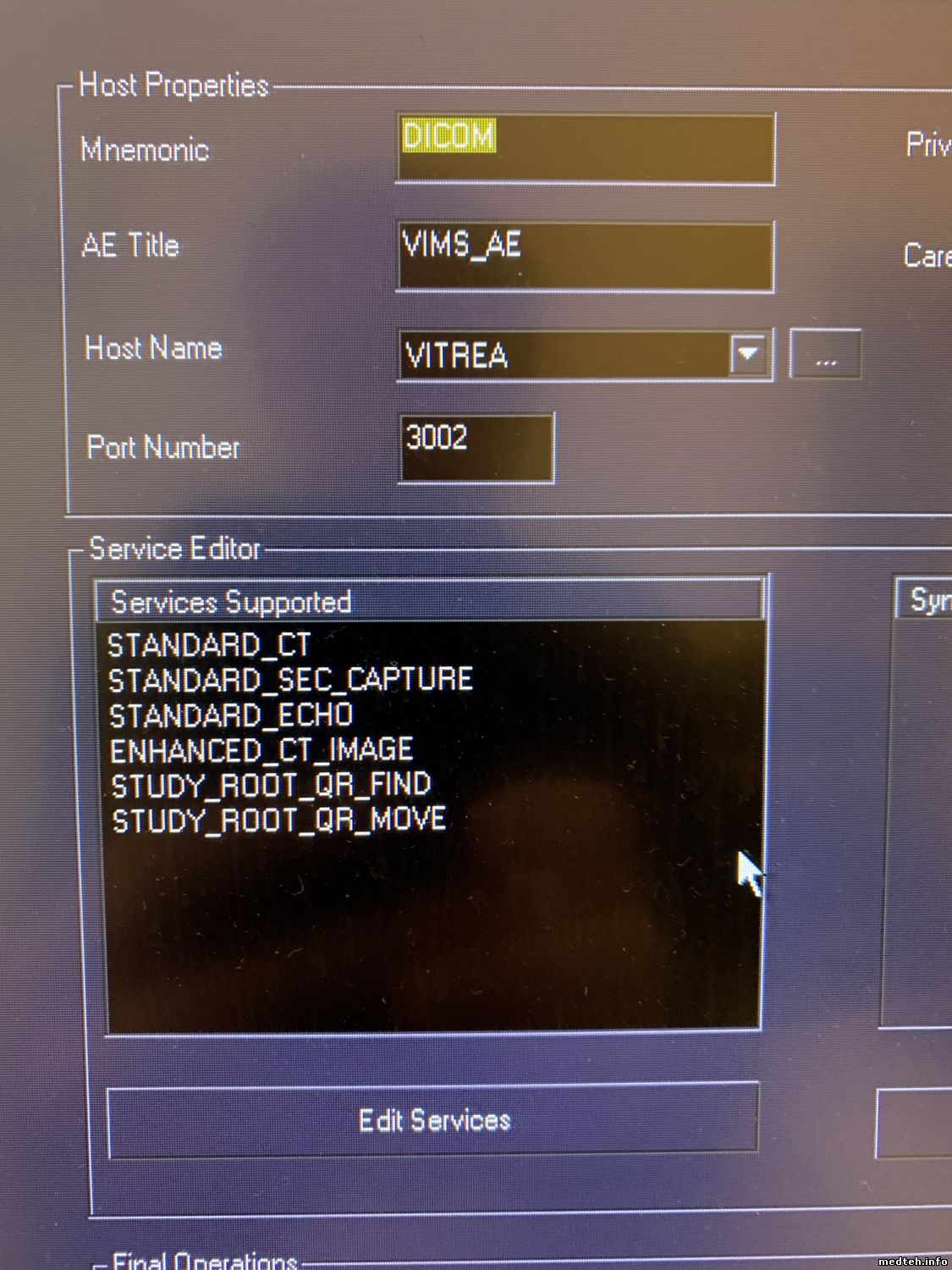

Существует необходимость передавать снимки исследования с аппарата на рабочее место врача не сериями, а отдельными изображениями.
Настройки передачи на хост на фото 1.
На втором фото показал, что выделенная серия передаётся как один файл.
И на третьем, список всех сервисов, которые настраиваются на хост.
Можете подсказать, какой из сервисов отвечает за автоматическую выгрузку исследований, и какой разбивает серию на отдельные изображения при отправке? (сказали, что эти настройки всего что я хочу сделать, производятся именно в этих сервисах)
Может быть есть где-то описание этих сервисов, чтобы понимать какой за что отвечает?

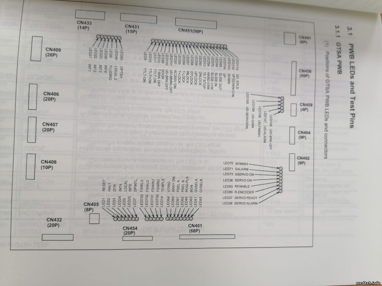

AQUILION 64, не поднимается стол пациента, он завис в нижнем положении, на дисплее высоты, вместо цифр чёрточки. При нажатии кнопки - мигают. На экране сообщение: "couch vertical movement is abnormal. altrugh couch vertical movement is possible at slow speed.
code {0xb1 1930000} dev[0x000100001] pho[8004]".
Сразу скажу, что не занимаюсь исключительно медтехникой, в основном телефоны, ноутбуки, ПК и прочее.
Из медтехники брался только за маммограф, некоторые мед. аксессуары по мелочи и кресло окулиста, всё успешно.
В данный момент думаю над этой "тошибой", сдаваться не хотелось бы, конечно.
В общем, кто-то очень жирноватый резко сел на пациентскую кровать.
Из поломок обнаружил, что повело некоторые металлические детали, раздробило один оптодатчик горизонтального перемещения (он уже полностью восстановлен и проверен), и на данный момент шкала вертикального перемещения в прочерках.
Добрался до энкодера, на него приходит 5 вольт, два остальных провода, как я понял дата - на них примерно 2.6В и 2.2В. Жмакал ресет на gtsa плате - ожидаемо безрезультатно. Как я понимаю, либо всё же неисправен энкодер, либо банально слетела калибровка, что вполне возможно, так как стол немного просел из-за повреждений.
Подскажите, может необходимо провести ещё какие измерения или какие действия. Сдаваться уж очень не хочется, на телодвижения выделили ещё день.
Планирую забрать энкодер домой, запитать его и посмотреть осликом что на этих двух линиях происходит при шевелении тросиком.

Цитата rules ()
at slow speed
В сервис-книжке есть на этот счёт инструкция по настройке/калибровке. Опять же, если у Вас всё цело будет.
