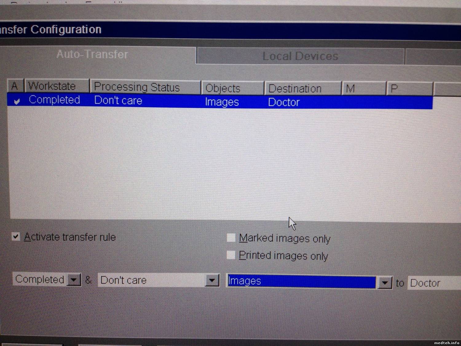

Не удается настроить автоматическую передачу снимков. Вручную все передается. В Options / Configuration / Transfer Configuration / Auto-Transfer все установлено. Какие еще могут быть моменты настройки? После выполнения протокола программа даже не пытается отправлять. Аппарат Siemens Avanto.

Выложите скрин или фото окна Auto-Transfer.
katyaДата: Четверг, 14.Ноя.2013, 17:13 | Сообщение # 17
omt-74, завтра смогу, а так могу перечислить настройки: 1. completed 2.Don't care 3. Images. 4. Doctor. Галочка activate rule стоит. Больше никаких галок.
refrenДата: Четверг, 14.Ноя.2013, 23:22 | Сообщение # 18
У вас сообщений: 317
У меня так:
поле - значение
А - Галочка
Workstate - *
Procassing Status - Don't care
Objects - Series
Destination - pc1
дальше пусто (М и Р)

refren, я думаю проблема не в этих настройках, т.к. не происходит даже попытки передачи после завершения простого локалайзера.
refrenДата: Пятница, 15.Ноя.2013, 16:05 | Сообщение # 20
katya, то есть вы только пытаетесь настроить, раньше автоматической передачи не было?
Вручную отправляете как? из базы выбираете пациента и жмете "Send to .." ?
в конфигурации/ network nodes пингуется хост компа и имя службы?
Из под винды томографа пинги идут? а с компа до томографа?
Если это все работает то возможно програмный глюк (у меня так с принтером было - после перезаливки рабочего образа принтер перестал видится, после удаления/настройки с теми же параметрами заработал в лет), надо удалить все что касается передачи снимков и настроить все вновь
как на томографе так и компе - приемнике
порядок примерно такой
1 сделать образ хоста (дабы в случае чего было что залить)
2 удалить все настройки в автотрансфере
3 удалить имя host-а компьютера врача (важно посмотреть может где то еще комп врача фигурирует - там его тоже надо булет настроить потом)
4 настроить все заново

refren, вот скрин. Все отовсюду пингуюется и вручную передается. По новой все удалила и установила в network nodes, все так же. Попробую все таки взять ноутбук на xp и попробовать, может все такие в винде дело?

katya, неверные настройки. Читайте хелпы в синге, или попробуйте настройки как у refren. Такие должны работать. Вы бы еще Verified поставили в Workstate.
Вообще, я ни разу не видел, чтобы трансфер руками шел, а автосенд никаким образом.

если кратко - автотрансфер идет НАРУЖУ, а не во внутреннюю сеть (192.168.2.х - не трогайте ее, иначе сканер вообще работать не будет). все настройки (айпи, шлюз, маршруты) делаются под сервисом. но я не думаю, что у вас проблема в этом. шлюз как таковой может быть тупо свитчом, тогда его адрес х.х.х.254 пинговаться не будет, но все будет работать в одноранговой сети. спросите у местного сисадмина по этому поводу, т.к. там бывает всякое понастроено.
если наружу кидается руками, но не автосендится, чаще всего неверные rules и всего лишь. ну, насколько я видел. иначе не шлется никак.

katyaДата: Четверг, 12.Дек.2013, 14:09 | Сообщение # 26
Всем спасибо за помощь, получилось, убрали еще фаерволл с внешней сетки и настройки правил подошли от refren.
