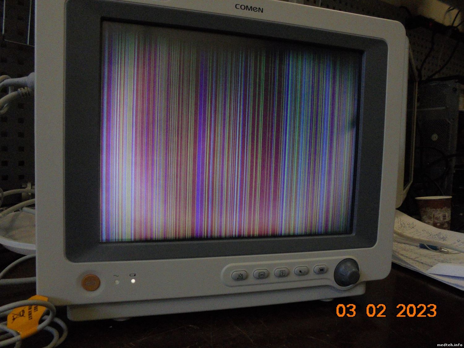

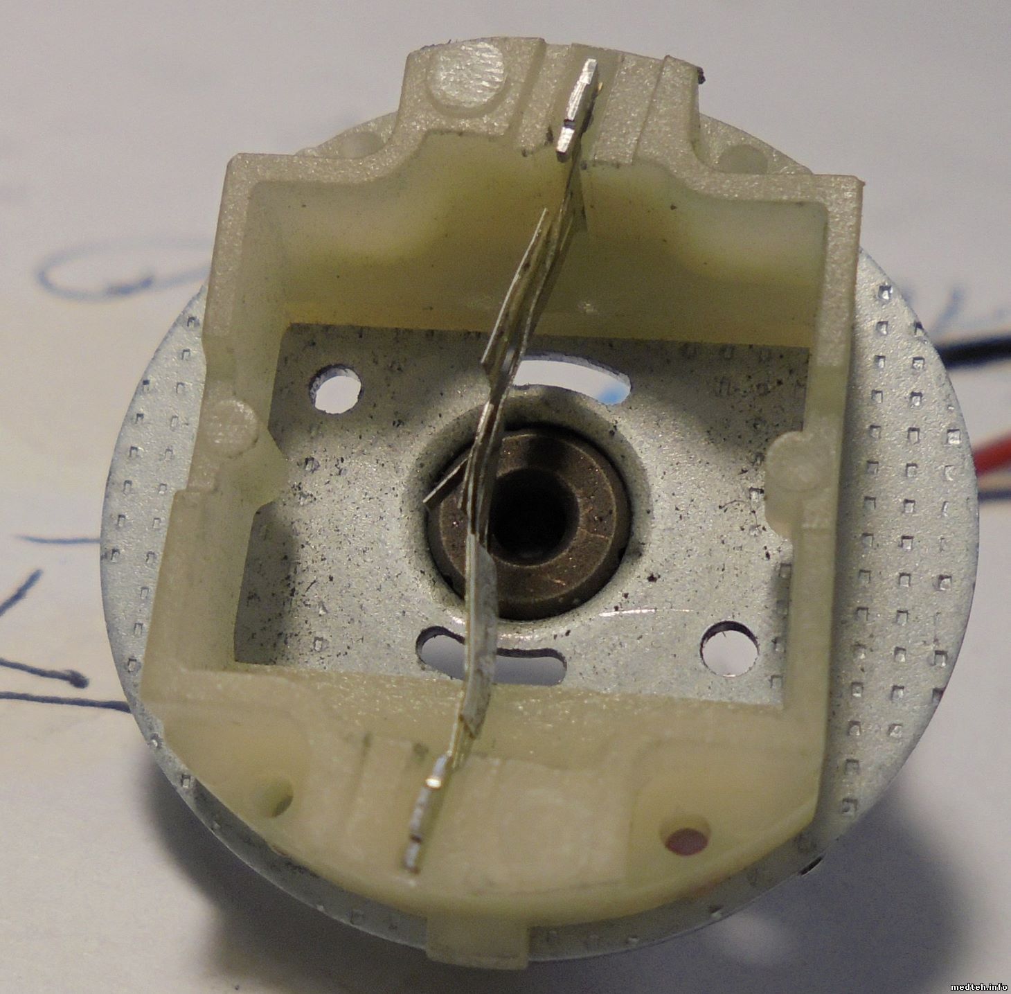

На заявках
После включения сразу белый экран, затем вертикальные полосы и падает яркость. Как-то разок загрузился исправно и день проработал. Вероятная причина дефекта?
А помпа - дерьмо! Уже 3-и штуки заказал, коротят и при запуске измерения НИАД гаснет экран. Причина: - щёточный узел мотора, совсем плохой.
Сообщение отредактировал yblod5 - Пятница, 03.Фев.2023, 14:07
andrey_francДата: Пятница, 03.Фев.2023, 16:11 | Сообщение # 28
На заявках
москва
yblod5, сейчас ремонтирую такой же аппарат.
Причина, возможно, во флешке. Проверьте её видится ли она.
Предполагаю, что на ней находится прошивка.
У меня как раз такая проблема, которую не могу решить.
