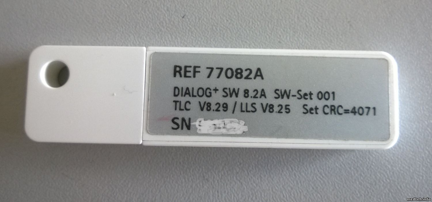

У меня есть образ флешки SW 8.2A, сделанный с помощью Seagate Disk Manager, если кому-то нужно, могу скинуть образ, работает на любой флешке объёмом 512 мб.
