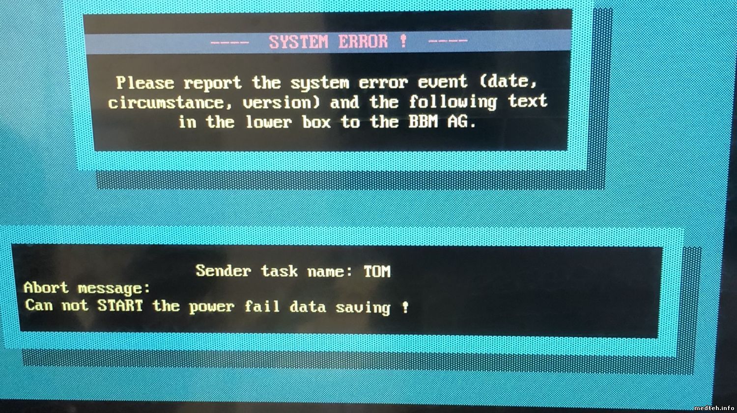

Может приходилось сталкиваться с так называемым "экраном смерти"?
Аппарат запускается, начинает тест ГД и после проверки +12В и звуковых сигналов возникает данная ошибка.
Чем-нибудь лечится?

VemoДата: Среда, 16.Июн.2021, 11:06 | Сообщение # 87

dneprjak, TSM опция АКБ отключена? ...
dneprjakДата: Четверг, 17.Июн.2021, 16:03 | Сообщение # 88
На заявках
Павлоград
Отключена.
Чем-нибудь лечится?
Возможно, что дело в блоке питания.

Товарищи, подскажите, кто как решал данную проблему? ...
nephrosДата: Четверг, 08.Сен.2022, 00:52 | Сообщение # 113
На заявках
Апшеронск
maskai, как решить проблему не знаю, предлагаю заколхозить шланг подлиннее от бака к полику. Попробуй открутить переднюю нижнюю крышку, там справа увидишь трубку, которая подсоединена к патрубку в полу. Используешь кусок сегмента магистрали и насаживаешь на трубку из 2-х мл шприца (соединяешь). Сегмент подними повыше, дугой.
sonklenДата: Четверг, 22.Сен.2022, 17:04 | Сообщение # 114
Главный биоинжинер
На заявках
asdasdsa
maskai, фильтрики посмотрел, диакап нормальный и не подсасывает, датчик РЕ откалибровал, остаётся проверить помпу EP, FPE (с другой почки перекинуть), поплавок.
dsadasdas
А96Дата: Пятница, 21.Окт.2022, 12:52 | Сообщение # 115
На заявках
Арзамас
Цитата maskai ()
"опорожнение входного бака невозможно"
Попробуйте переставить насос EP (новый или с другого аппарата). По опыту именно с ним проблема.
Цитата Orionix ()
в инструкции ограничились лишь предохранителями, парой конденсаторов и интерфейсами подключения.
По-моему там нужно ещё перемычку переключить, чтобы блок питания в сервисный режим встал.
Цитата Orionix ()
Сама кнопка включения - работает
На выключателе 12 вольт есть?
Цитата artur2308 ()
картридж вакуумируется (сжимается). Это явление происходит не постоянно, бывает нормально сливается.
Похоже на клапан. То открывается, то нет.
Цитата sonklen ()
Проверить дросселя? ...
Если кроме этих симптомов ничего нет, то как по мне - да, дроссель.
Парни, отпишитесь, если не сложно как удалось решить проблему, будет интересно узнать.
Как дела с запчастями?
Уже колхозите что-то?
maskaiДата: Пятница, 03.Фев.2023, 14:29 | Сообщение # 116
На заявках
Цитата А96 ()
Проблема решилась заменой заменой EP.
Спасибо за наводку.
По запчастям, вроде, всё ровно, не колхозим)
