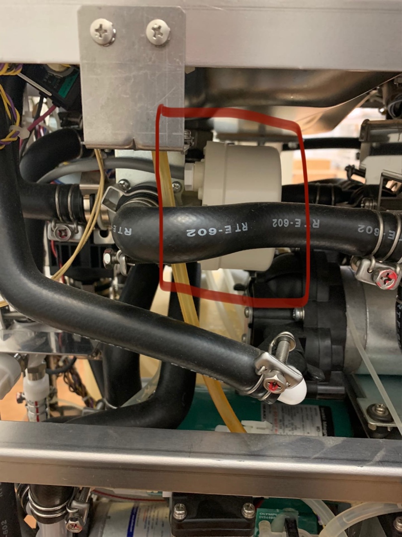

Для тех у кого ошибка Е81, есть решение. Снимаете левую стенку и заднюю. На фотографии выделен бежевый клапан (возможно он так называется), он слева. Если фотография не загружается, то ищите со стороны левой стенки под мойкой слева, к нему еще будет приходить 3 патрубка к тройнику. Откручиваете два болта и сзади аппарата отсоединяете от разъемов. Вскрываете его, там будет двигатель и он почти никогда не выходит из строя. Откручиваем далее и там будет два микрика и их нужно проверить. Если все в порядке, то собираете все обратно и должно заработать, вот такая магия)
По крайней мере мне это помогло. В чем точно была проблема так и не понял, но и другим должно помочь.

BomberbugДата: Суббота, 23.Янв.2021, 18:55 | Сообщение # 27
У вас сообщений: 692
engineer
Во-первых их проверить/заменить при необходимости.
Также внешним питанием проверить, что двигатель прокурчивается до своего "очередного" положения и останавливается...
И, при сборке, нужно учесть, что по сути (мое ИМХО) система не имеет/не знает Home Position и всегда при запуске делает "один проворот" для переключения сначала на положение подачи в бак где аппарат, а при следующем "провороте" - уже во внутренний бак (если не ошибаюсь).
Таким образом, если изначально клапан уже стоит в положении подачи воды в бак с аппаратом, то при запуске он "провернет не туда" :-)
В такой ситуации - просто внешним питанием на выключенной машиине делаете "проворот до отсечки" и снова пробуете запустить программу...
Лично не раз "на такие грабли" наступал... долго ломал голову.
Service-medДата: Среда, 24.Фев.2021, 20:05 | Сообщение # 28
РБ
Действительно, обращался в сервис, говорят что Е81 из-за этого клапана. Предлагают только замену.
Может у кого номер есть для поиска этой запчасти для покупки?
