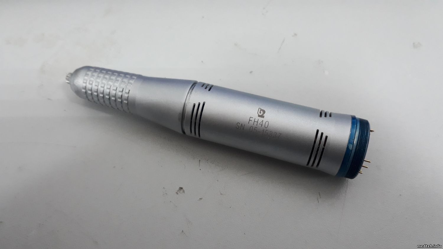

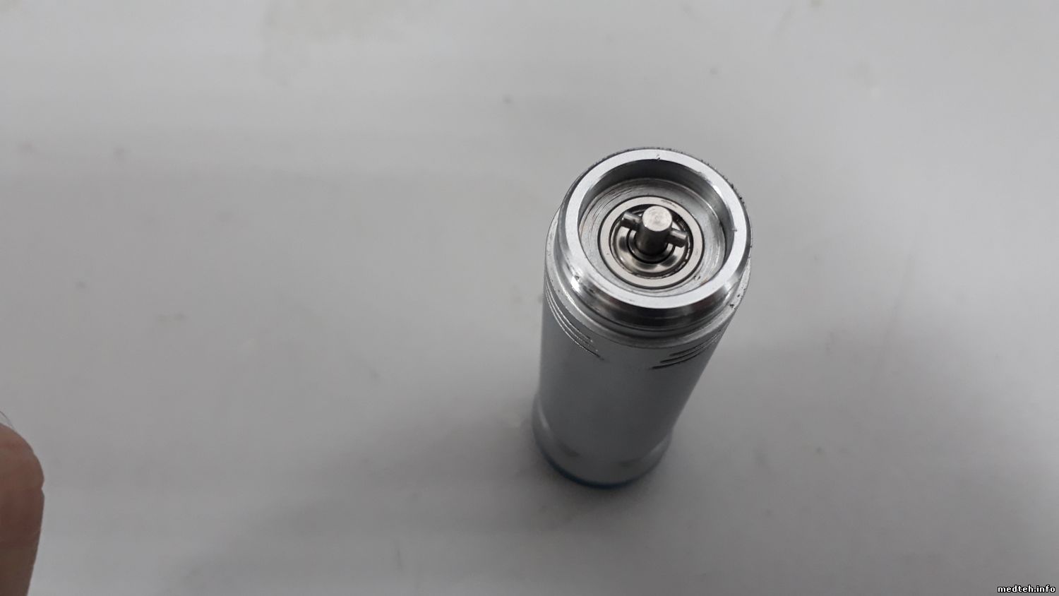

Аппарат "SIRIUS NT Micro Foot Care" фирмы Gerlach Tehnik. В его ручке FH40 (см.фото) микроэлектромотор (фото 3). Разборке пока не поддаётся.
Боюсь сломать ... Подскажите, что и как делать, если кто разбирал такой мотор ...
Хочу дополнить. Я узнал про мотор, нужны спец ключи. Не пытайтесь его разобрать. Внутри стоят датчики, которые ломаются при неправильной разборке. Новый такой микроэлектромотор стоит 60.000 рублей.

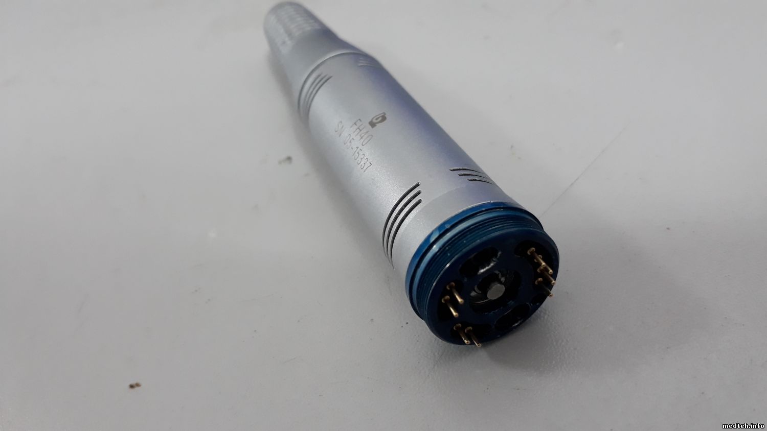

... разбирал, собирал, ничего не ломал.
Откручиваешь синюю резьбу. Должно крутиться всё вместе с контактами. После откручивания выйдут катушки бесколлекторного двигателя и сам коллектор. Крутить надо очень аккуратно (можно соединение маленько погреть феном).
А вообще в чём проблема? Подшипники? ...

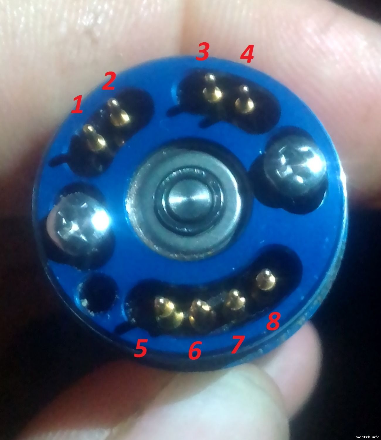

Пронумеровал.
Между чем что измерить?
1-2=--- 5-6=---
3-4=--- 5-7=---
5-8=--- 7-8=---
6-7=--- ... и т.д., везде кроме:
1-4=1-5=4-5=0,9 Ом
6 2 1,73в
6 3 1,73
6 8 1,73
6 7 1,15
7 8 0,63
7 2 0,63
7 3 0,63
Во всех остальных комбинациях падения напряжения нет.
