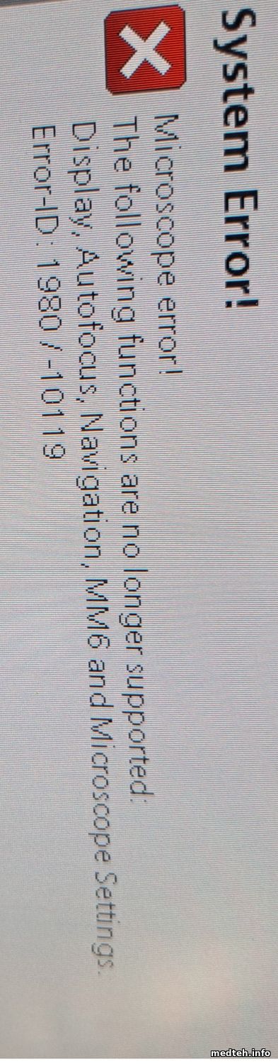

Нужна помощь в диагностике OPMI Pentero, после загрузки микроскопа выдаётся сообщение: "microscope error ..." (во сложении фото) При попытке включить флуорискецию тоже ошибки - 2903, 2908, 2923, 2920.
Буду рад любой помощи.
