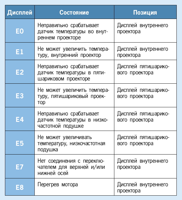

Я пару раз ремонтировал такую кровать, мне хватало вот этой таблицы из инструкции по эксплуатации: А внутри, как мне помнится, там ничего особенного не было.
