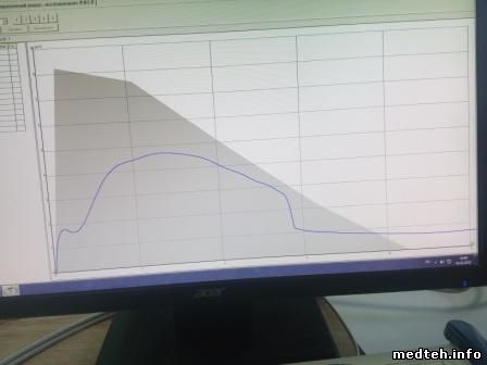

Всем привет!
Проблема такая: когда сделаешь выдох в трубку Флейша, график получается, но не заканчивается, а продолжает уходить в сторону, параллельно горизонтальной оси литр.

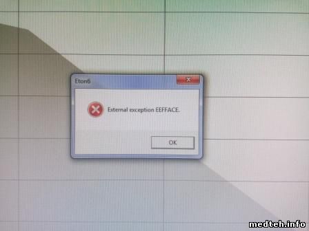

Потом выскакивает ошибка: «external exception eefface».

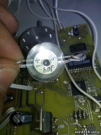

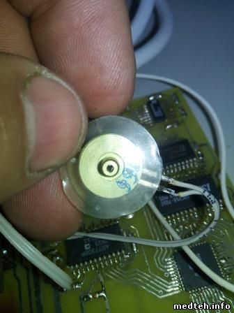

Сервис-инженер
Датчик осмотри.
vican75Дата: Пятница, 04.Фев.2022, 12:07 | Сообщение # 5
У вас сообщений: 30
Нижегородская обл.
По виду датчик уставший. С него вытряхнул мусор. Походу сгнил. После калибровки немного по работал, а потом совсем перестал работать.
