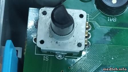

Имеется СМП-21/01-"Р-Д". Прошу сообщить марку энкодера (вроде, так называется), это стилус выбора пунктов меню на приборе. Выпаял, никаких опознавательных знаков не нашёл.
Заранее благодарен.
Фото во вложении:
С уважением ovg
AlexiumДата: Понедельник, 15.Мар.2021, 07:26 | Сообщение # 22
Это, судя по виду, обычный механический энкодер. В любых радиотоварах продаётся на развес. .
https://www.chipdip.ru/product/pec12r-4220f-s0024
ovgДата: Четверг, 18.Мар.2021, 12:14 | Сообщение # 23
У вас сообщений: 64
Благодарю, именно он.

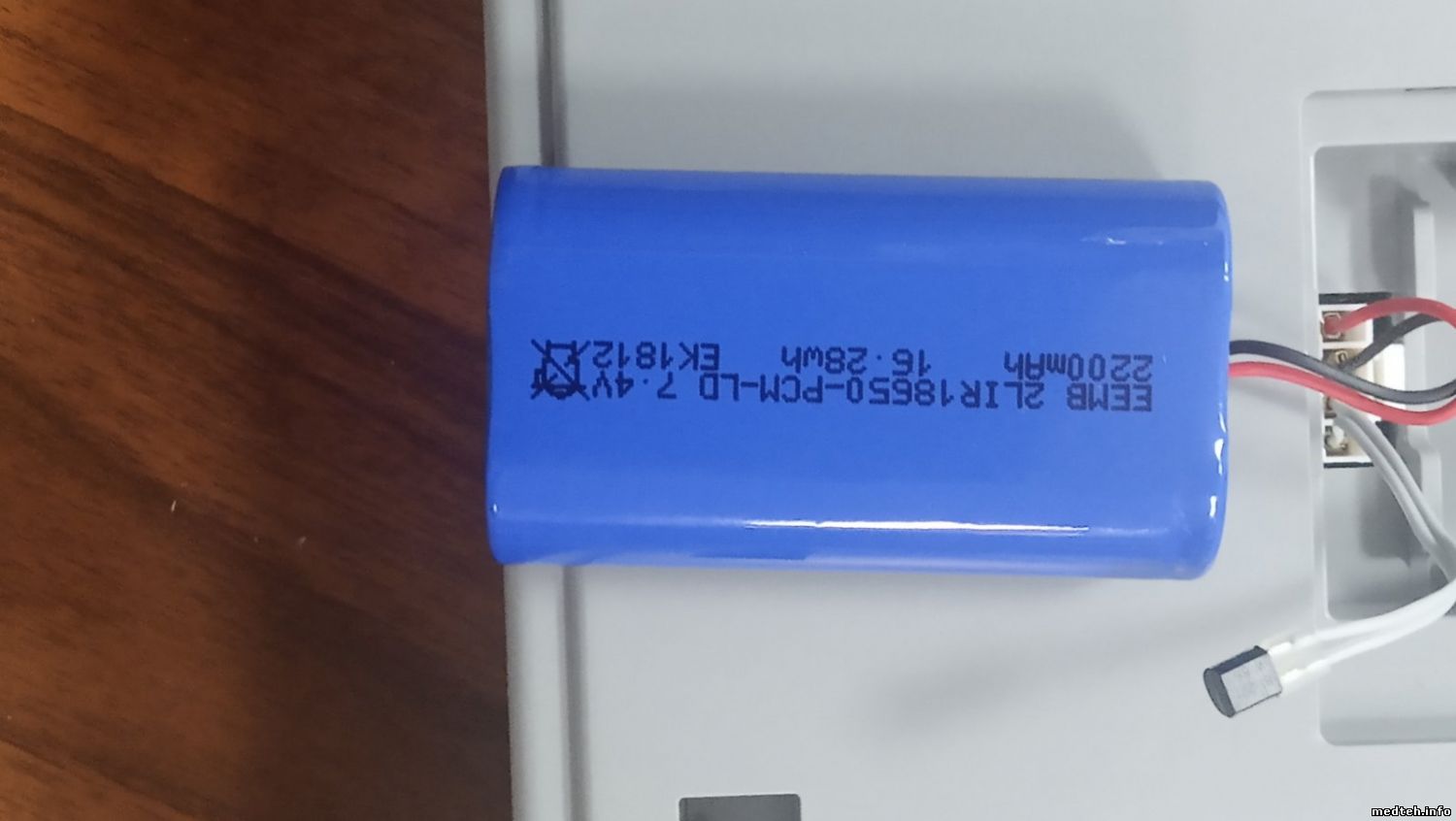

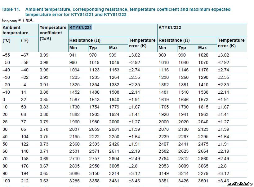

Кто подскажет номинал терморезистора на аккумуляторе спирографа СМП-21/01-"Р-Д", на трёх смотрел - все разные.
С уважением ovg
yblod5Дата: Среда, 07.Июл.2021, 23:30 | Сообщение # 27
У вас сообщений: 689
Сервис-инженер
Какие разные? Уточните.
Фото этикеток этих аккумуляторов сюда.
ovgДата: Четверг, 08.Июл.2021, 11:27 | Сообщение # 28
У вас сообщений: 64
Фото во вложении:
С уважением ovg
yblod5Дата: Четверг, 08.Июл.2021, 12:17 | Сообщение # 29
Сервис-инженер
А сопротивление какое?
AlexiumДата: Четверг, 08.Июл.2021, 20:41 | Сообщение # 30
На том оборудовании (с цветным дисплеем) производства Монитор Р-Д я встречал только аккумуляторы с датчиком температуры DS1820, как на первой фотографии.
yblod5Дата: Четверг, 08.Июл.2021, 23:13 | Сообщение # 31
Сервис-инженер

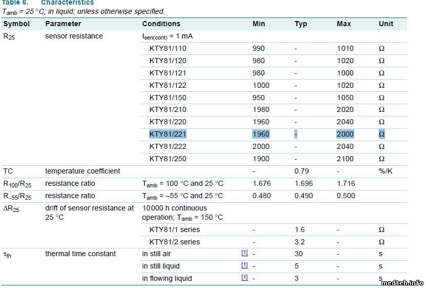

Определитесь сперва, какой термодатчик стоит по маркировке. На Ваших фото один цифровой, а другой аналоговый. Они совершенно различны и не взаимозаменяемы.
Почему эти датчики не внутри аккумуляторной упаковки? У кого покупали?

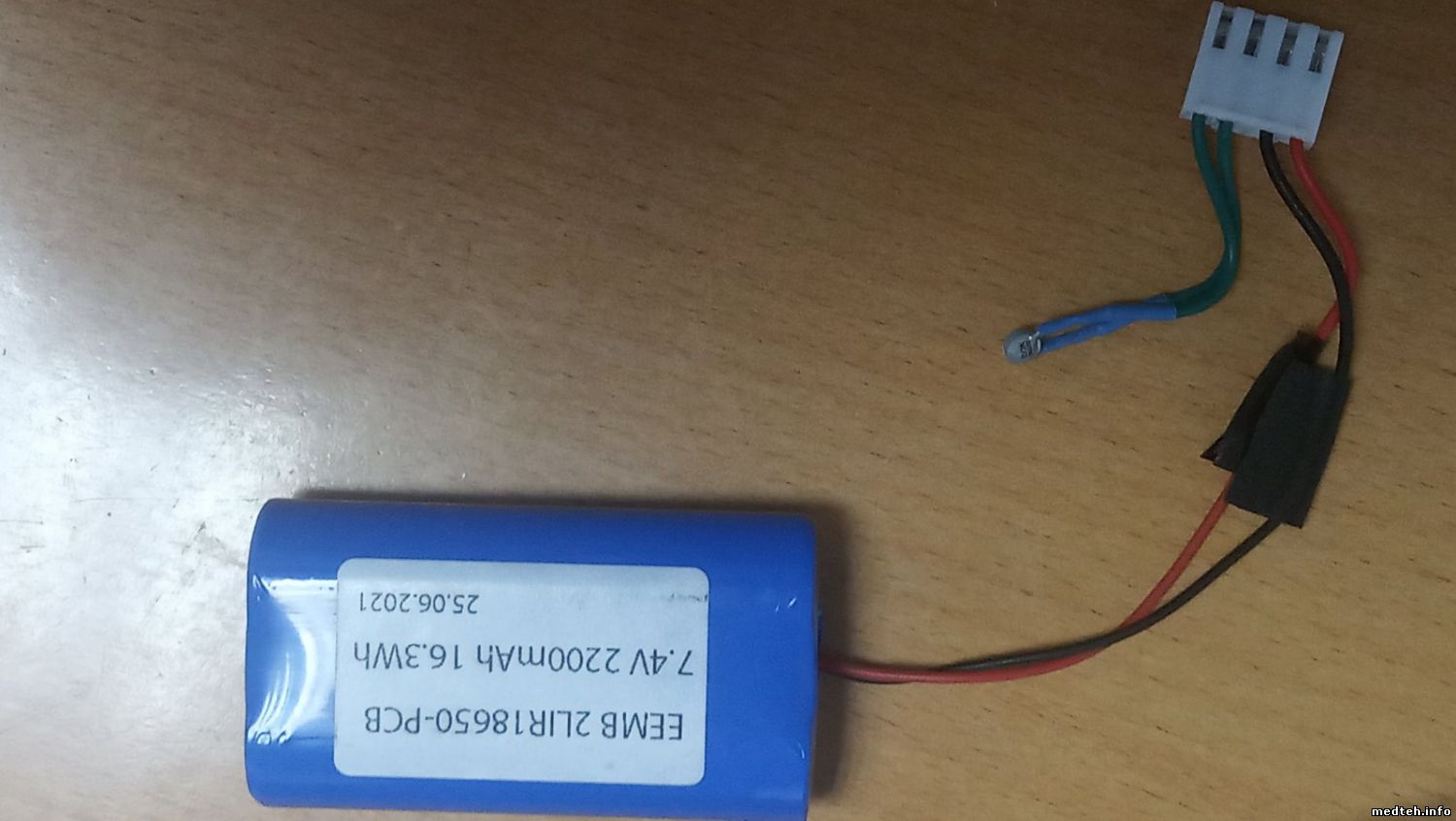

ovgДата: Пятница, 09.Июл.2021, 08:38 | Сообщение # 32
У вас сообщений: 64
На первой фотографии, похоже, что родной аккумулятор, но там терморезистор другой (фото прикрепил), на второй самоделкины делали, стоит терморезистор на 100К. Понятно, что на втором аккумуляторе терморезистор не правильный, хотелось уточнится что ставить.
С уважением ovg
yblod5Дата: Пятница, 09.Июл.2021, 14:14 | Сообщение # 33
Сервис-инженер
На Вашем фото KTY81/221.
