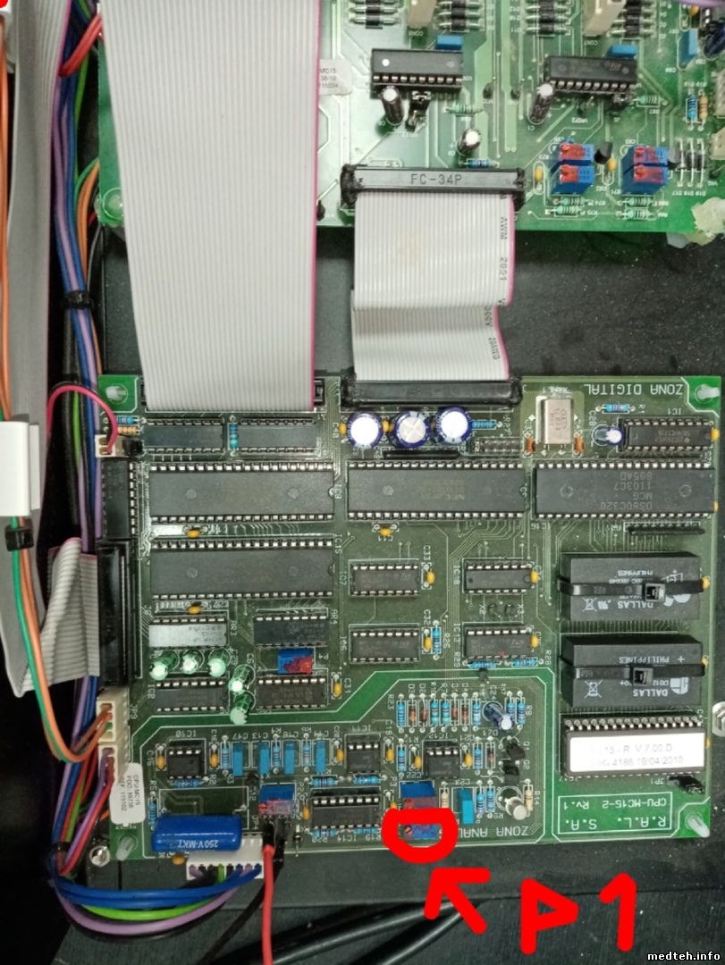

Selig85Дата: Пятница, 16.Апр.2021, 11:40 | Сообщение # 386
Инженер по ремонту
Волжский
Приветствую всех участвующих!
Производилась регулировка напряжений в контрольных точках, на этапе регулировки нулевого смещения по ошибке был кручен потенциометр Р1 не на плате предварительного усиления а на плате центрального процессора который рядом с контрольными точками Х4 Х6 находится. Теперь вопрос: на что влияет, на сколько критично, и как отрегулировать (какое выставить сопротивление хотя - бы пределы, может кто измерит если есть под рукой)?

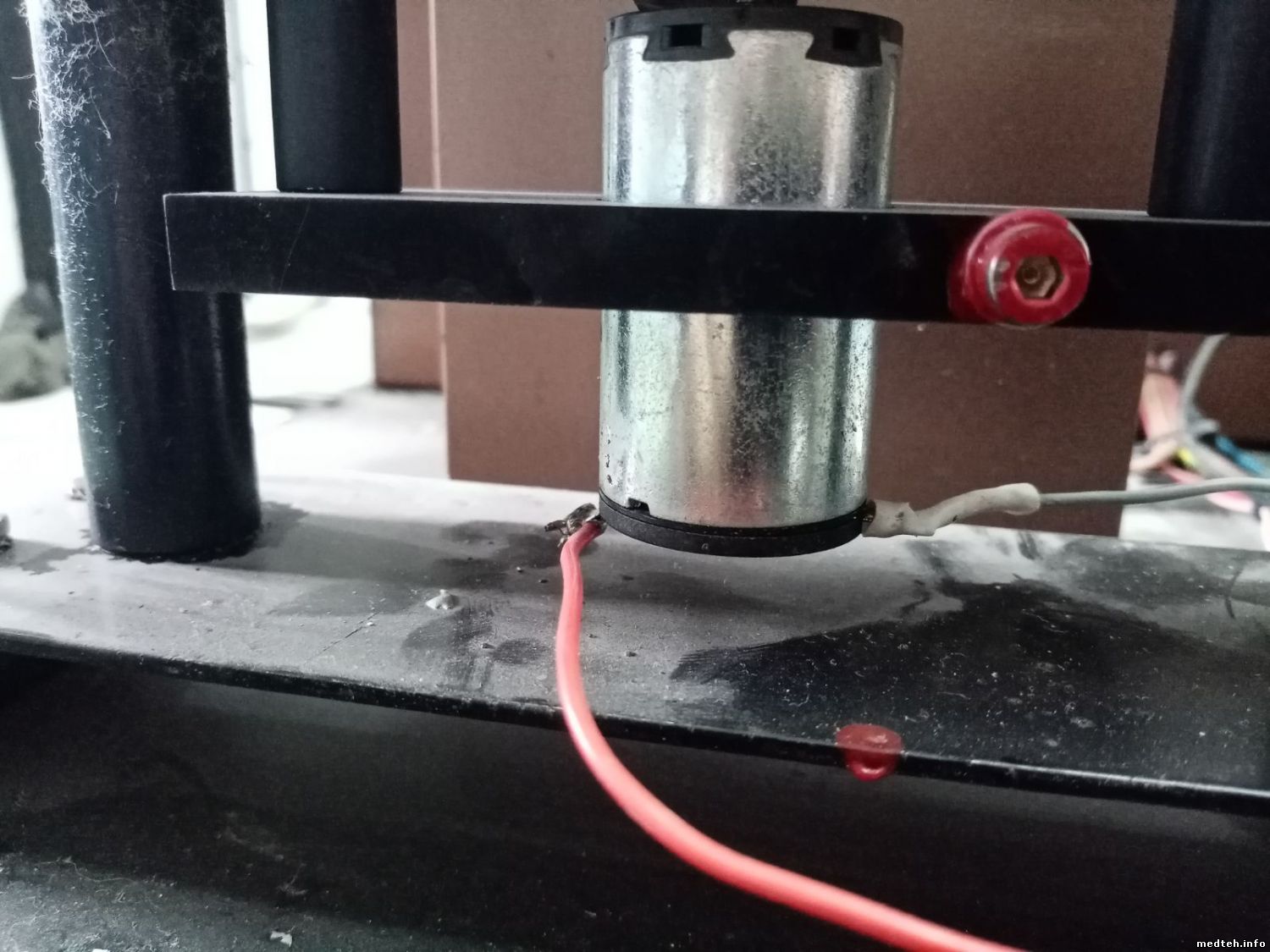

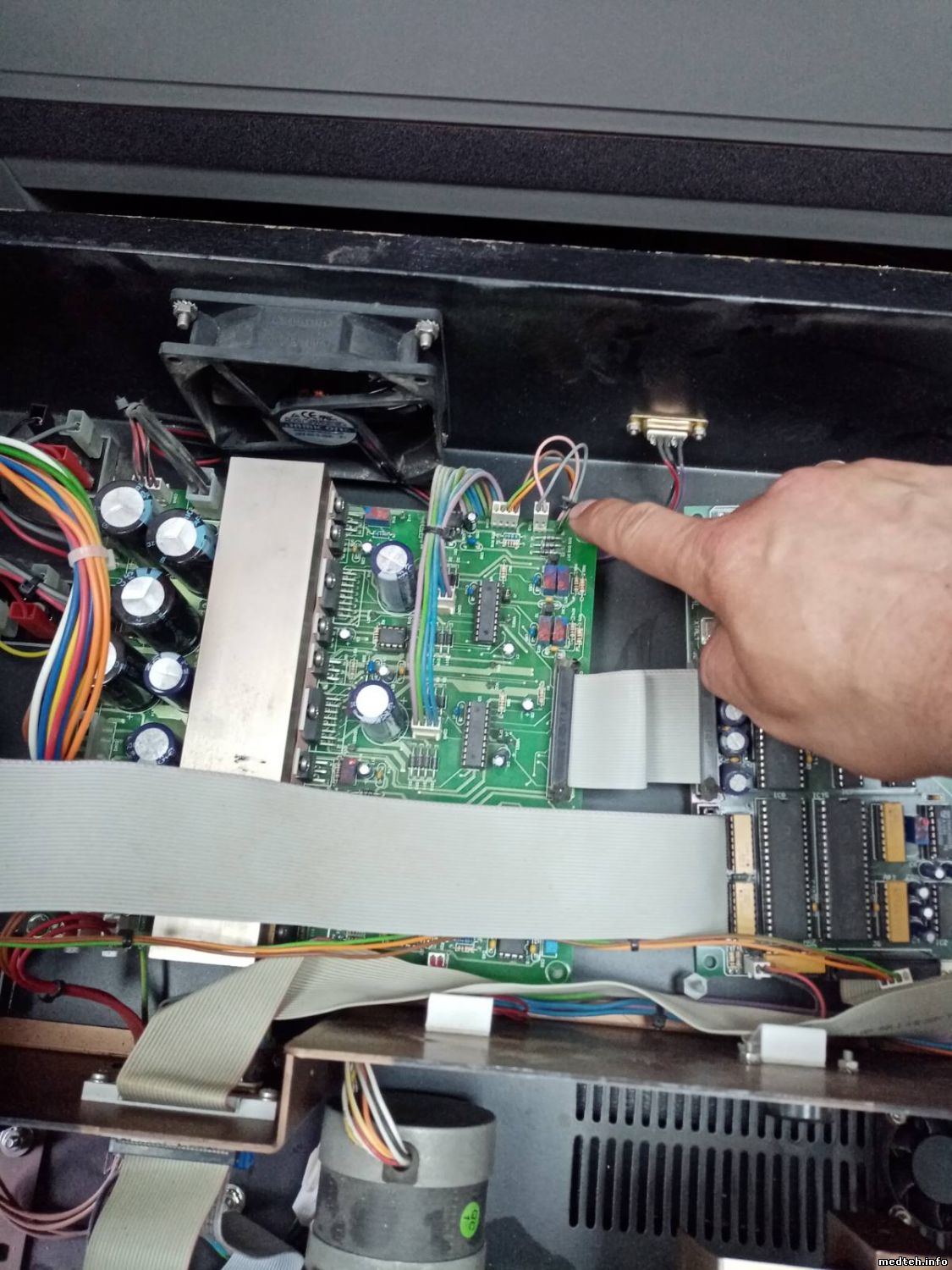

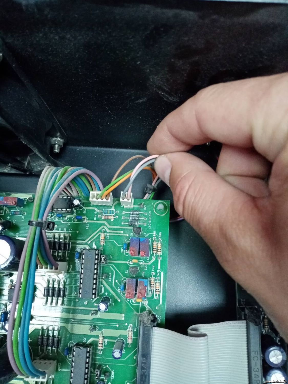

Selig85Дата: Понедельник, 31.Май.2021, 17:08 | Сообщение # 389
Инженер по ремонту
Волжский
К вопросу о том куда идут провода от двигателя шейкера. На фотографиях все видно посмотрите. Если еще актуально.
DomovenockДата: Воскресенье, 06.Июн.2021, 13:01 | Сообщение # 390
инженер -медтехник
Севастополь
Спасибо!
Дальше буду "рыть" сам ...
