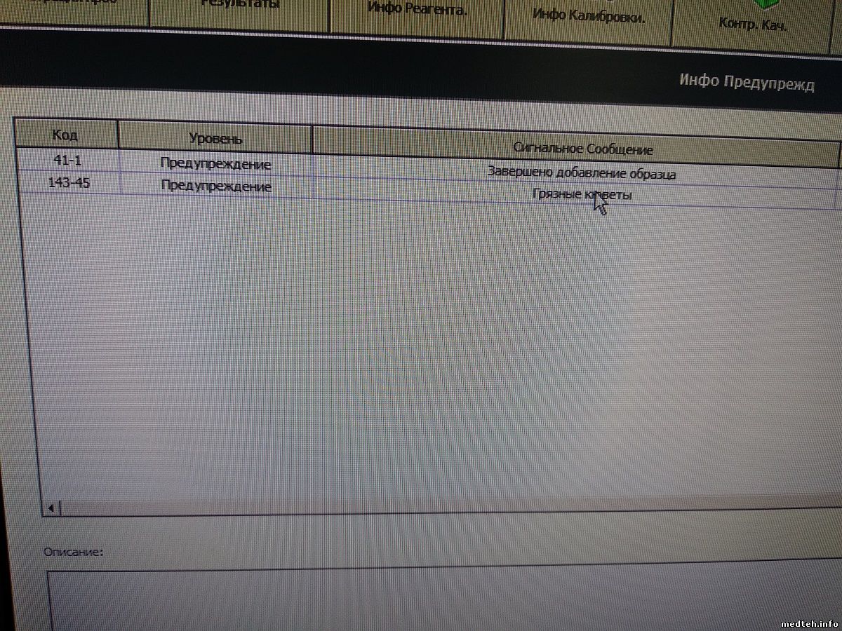

Помогите, пожалуйста с DIRUI CS T240. При запуске тестов не берет образцы и пишет ошибку ( 143-45). При запуски в верхнем левом углу появляется последовательно следующие надписи:"Аппаратный сброс перед анализом","Калибровка теста"(калибровал после переустановки ПО) новая надпись"Аппаратный сброс во время тестирования" и не появляется "Забор образца", а сразу выходит "Идет анализ"(видео слишком большое для посылки) , затем остановка и выдает ошибку 143-45. Сделал проверки всех механики, гидравлики, оптики (фото).Все прошло корректно. Переустановил ПО. Прибору 3 года. Лампа менялась в апреле 2017г. Помогите, пожалуйста разобраться . С уважением.

ошибка 143-45 довольно поганая. сам несколько дней искал причину. первое. у вас на картинке прибор показывает, что у него чистые кюветы. но похоже что при начале работы он начинает считать их грязными. ответ найдёте в "системном мониторе". первые три минуты прибор моет кюветы и проверяет их чистоту. если кюветы грязные, то тут надо смотреть станцию водоподготовки ( у меня из-за хренового водопровода заросли плесенью фильтры, причём фильтры новые и буквально за две недели кончились). в станции помимо фильтров следует вскрыть и осмотреть контейнеры со смолой. содержимое моих оказалось чёрным наполовину. меняйте в таком случае их сразу. потом обязательно осмотреть моющую станцию прибора. все трубки. если у вас трубки чем-то заросли, то в кювету жидкость будет поступать в недостаточном объёме и световой поток от лампы будет проходить на границе "вода-воздух". если бланк кюветы не будет пройден 5 раз подряд прибор покажет ошибку 143-45.
Сообщение отредактировал Mofack - Среда, 28.Июн.2017, 01:52

Mofack, Спасибо. У нас с водоподготовкой все в порядке, непонятно почему появилась новая надпись"Аппаратный сброс во время анализа". Раньше при возникновении ошибки 143-45 она не возникала

насколько помню свои приборы, то надпись "аппаратный сброс во время анализа" у меня появляется постоянно. у меня логика работы такая. в Stand by отправляем задание в работу, появляется надпись "аппаратный сброс во время анализа". прибор инициализирует подвижные части и далее начинает работать если нет ошибок инициализации. вы написали, что обновляли софт, скорее всего это особенности этой версии ПО.
и по adiabatic glass. это кварцевое стекло. стоит между водяной баней и лампой. предполагается оценить состояние стекла на предмет прозрачности. тут уж придётся извернуться чтоб рассмотреть как следует. демонтировать его не советую, потом заколебётесь герметизировать.
и ещё, кюветы у вас случаем не пожелтели? или может царапины появились? тоже может выдавать такую ошибку из-за этого.
Сообщение отредактировал Mofack - Четверг, 29.Июн.2017, 11:33

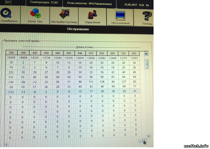

Mofack, проблема решена установкой сервисной программы (выслал Диакон), которая (имхо) меняет чувствительность фотоприемника. В результате припроверке источника света на 340 нм дает около 12000 и прибор заработал.

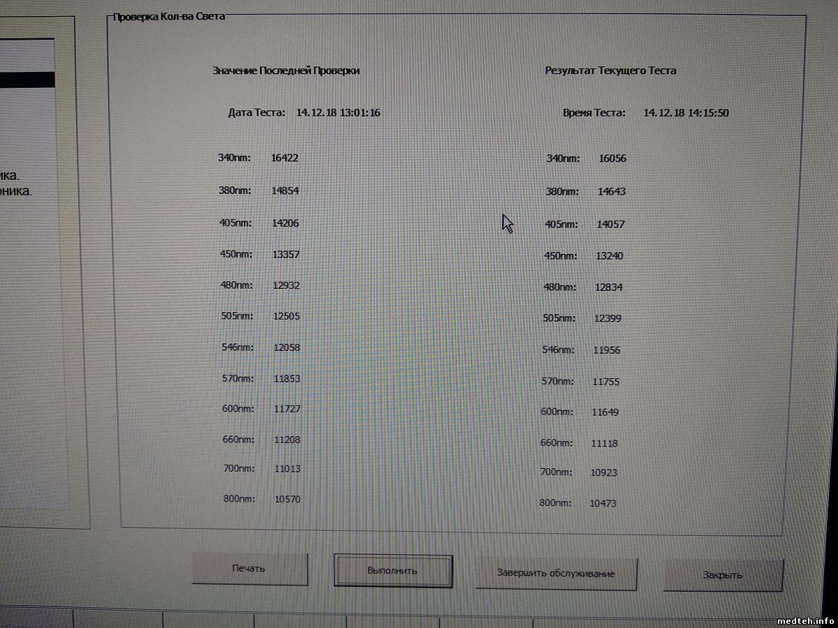

Добрый день, коллеги!
Есть ли у кого-то данная программа и что с ней непосредственно делать?
Аппарат при проверке кювет всегда укладывается в допуски, все кюветы примерно одинаковые, на новой лампе дает около 16000, без сегментов кювет чуть-чуть меньше, грязи и помутнений на стёклышке нет, воду менять и промывать систему пробовал. При запуске аппарат в системном мониторе "бракует" первые 4 кюветы (1,3,5,7 или 2,4,6,8) и дальше работает нормально, но при этом выдает ошибку 143-45 "Грязные кюветы".
Измерения делает, но несколько напрягает выскакивающая ошибка.
Разговаривал с инженером Диакона, он тоже решил, по моему описанию, что необходимо мне скорее всего настроить чувствительность фотометра, но по неким причинам Диакон мне ПО не отправляет и, в общем, побороть проблему не могу..
В дистрибутиве нашёл папку tools, но там интуитивно не получилось разобраться то это или нет и главное, что непосредственно необходимо сделать для настройки.
Спасибо!

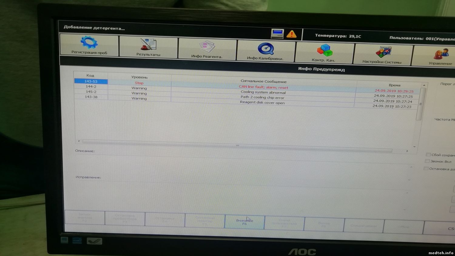

Добрый день. Помогите, пожалуйста с DIRUI CS T240. При анализе вылетает ошибка 143-53(такой ошибки нет в сервисном мануале) и все останавливается. Кто сталкивался с такой проблемой?
Сообщение отредактировал vican75 - Вторник, 24.Сен.2019, 12:54

Цитата vican75 ()
143-53
Добрый день,
Возможно, ошибка CAN line fault, она же (water) tank line fault, - проблемы с подачей воды. Была ли ошибка 143-2?
Другая интерпретация - Controller Area Network (CAN), это уже связано с main control board, с передачей данных к исполнительным устройствам
Тк есть еще такая ошибка 143-65 CAN bus off
Может проблема из com портом/кабелем связана, в общем с коммуникацией с PC
Сообщение отредактировал optimizer - Вторник, 24.Сен.2019, 16:05

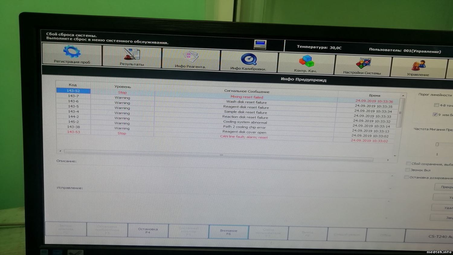

Если перегрузить аппарат через программу, то вылетает ошибка 143-52

Так и не решил проблему с ошибкой 143-53. Походу проблема с платой. Ошибка вылетела после как вышел из строя вакуумный насос.
Подскажите кому можно обратиться по запчастям и ремонту?
