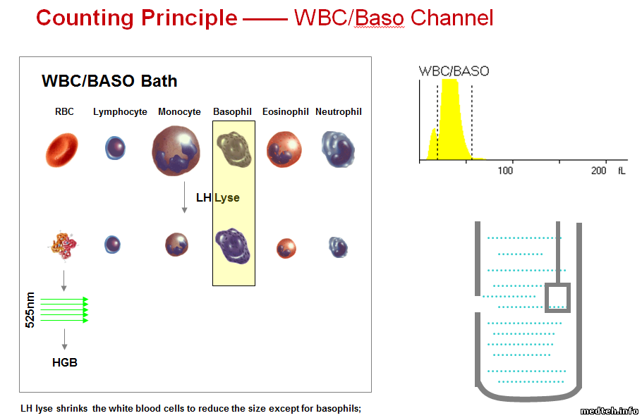

AlexDДата: Понедельник, 27.Май.2019, 22:30 | Сообщение # 70
У вас сообщений: 38
Всем привет!
Хочу посоветоваться по проблеме с анализатором.
изначально аппарат выдал ошибку 1000611: засор проточной кюветы.Пришел, запустил промывку, все ок. Через пару дней ситуация повторилась. Посмотрел все в самодиагностике, проблем нет, ничего делать не стал вообще, запустили пациентов, прогнали 60 человек, проблема себя не проявляет. Оставил аппарат. Естественно, вскоре снова та же история, при этом он ещё и протек. Трубку восстановил сорванную (кстати, по ней тоже вопрос, правильно ли она стоит, в нужном положении в клапане пережимном? в инструкции по этому поводу не нашёл ответа)но тут всё стало уже капитально, ошибка не уходит. Попробовал заполнить всю систему гипохлоритом вместо растворов, дал ему постоять, прогнал различные промывки и тд. промыл теплой водичкой дистиллированной, заполнил обратно реагентами. ошибку проточной кюветы он не показывет, но по лейкоцитам не производит совершенно никаких подчетов, гистограмма WBC жуткая, облака распределения совсем не адекватные. Куда копать дальше - в сметении. менять камеру пробовать, проточную ячейку, проводить какую-то специфичную настройку или просто что-то помыть конкретное? Фото прилагаю. там и гистограммы и цифры по самодиагностике по пробе и по холостому измерению. Если у кого есть хорошие мысли по этому поводу, буду очень благодарен за помощь!
https://photos.app.goo.gl/AbJrFNgLzrTR9w3Y6
AlexiumДата: Понедельник, 27.Май.2019, 23:04 | Сообщение # 71
AlexD, похоже на проблемы с лизированием.
БолтЪДата: Вторник, 28.Май.2019, 16:50 | Сообщение # 72
У вас сообщений: 72
инженер-электронщик
Усть-Сысольск
AlexD, сам я сей анализатор китайского медпрома не ковырял, но думаю смогу быть полезным.
Судя по схеме анализатора, общее число лейкоцитов он считает кондуктометрией через волюметрическую трубку.
Судя по секундам измерения, там всё нормально - жидкость бежит, частицы проходят через апертуру - подсчет ведётся (но всё же, рекомендую убедиться и посмотреть визуально бежит ли мениск жидкости по трубке).
Так же во многих гем.анализаторах, если у прибора разнятся измерения дифф и кондуктометрии, то он не выдаёт результат.
Реактив Lyse 1 используется только для лизиса эритроцитов и измерения гемоглобина. С гемоглобином у Вас всё хорошо. Но опять же рекомендую визуально убедиться, что лизирующий реагент добавляется. Кровь в камере до добавления лизирующего реагента напоминает томатный сок (не прозрачная жидкость со взвешенными частицами), потом добавляется лизирующий реагент и жидкость становится красной и прозрачной (муть - взвешенные частицы разрушаются).
Теперь самое интересное по дифф. измерении лейкоцитов. В этом процессе участвуют три реактива Diff1 Diff2 (LEO - по-моему, они маркируются) и дилюент, все приготовления делаются в MIX камере. Далее с этой камеры всё поступает через 39 клапан к проточной ячейке, клапан 39 закрывается и инжектор (шприц) проталкивает кровь через проточную ячейку далее через 28 клапан. и обратно в камеру MIX (Тут мы визуально должны видеть, что уровень жидкости в камере растёт). Параллельно ещё один шприц проталкивает через проточную ячейку разбавитель (дилюент) для фокусировки через 28 клапан в ту же камеру MIX.
Раз у Вас нет дифф. лейкоцитов и вырывает трубку с клапана 39, то открывается ли в нужный момент клапан 28? Увеличивается ли во время измерения уровень жидкости в камере MIX? Слабо увеличивается, т.е. засор проточной ячейки? Может её следует прочистить?
melkosДата: Вторник, 28.Май.2019, 18:19 | Сообщение # 73
У вас сообщений: 39
Н
Прислушайтесь к Alexium, на гистограмме WBC|Baso проблема с лизированием, там даже флаг есть. Это измерение не в проточке, а в камере. Лизирующий LH должен разрушить эритроциты и сжать лейкоциты. Проверяйте подачу LH. С проточкой потом разбираться будете, там кстати все 3 шприца лизирующих на одной сборке.
doctor_farshДата: Четверг, 30.Май.2019, 01:28 | Сообщение # 74
У вас сообщений: 792
Благовещенск
Все клапана по линии LH - вскрывать, смотреть на предмет грязи, рванья, перетекания (трехходовые) и будет счастье. Проблема с лизированием +1. Лейкоциты можешь посмотреть во вкладке исследование, но цифры эти нельзя выдавать в анализ. Еще из под сервиса можно нажать на кнопку спец информация в режиме график - там будет видно число посчитанных клеток поканально и соотношение еще будет.
