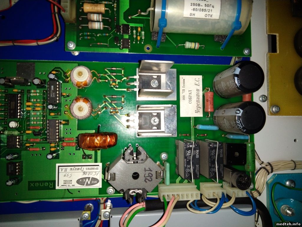

Здравствуйте! Гелпик при включении на пульте пишет helios 88 и пиликает. Кабель целый, на плату управления на проц приходит а ответа нет. Зеленый сид не горит и не мигает. Как узнать признаки жизни платы управления?

А вот к нам в военный госпиталь пришла беда :( Когда решили просветить большого пациента на максимуме, аппарат выдал ошибку 102. Проверка платы накала показала: пробиты оба транзистора, сгорел предохранитель, немного подгорел один резистор в цепи затвора одного из транзисторов, но выжил.
Произведена замена транзисторов, предохранителя. Но после этого аппарат работать не стал. по прежнему ошибка 102. Думал опять транзисторы погорели, но нет, всё целое.
Мужчины, прошу помощи. Может кто уже поднаторел по этой проблеме. Я проверил при включенной стойке наличие сетевого 220 напряжения на входе платы, на ёмкостях и транзисторах, а так же питающее 24 вольта. Вроде, всё в норме. Что ещё можно глянуть?
И вообще, чего этому накалу не живется?
Инженеры в плату накала мало мощности заложили?
Может есть проблема в том ящичке, что внизу стоит с высоковольтными проводами?
Меня смутила топология платы накала. По силовой части это пуш-пул, нагруженный простым дросселем. А с дросселя пошло на накал.
Можно где-то почерпнуть знаний как всё это работает?

andrey-colovey, фото платы в студию. И какой год выпуска?
andrey-coloveyДата: Понедельник, 30.Дек.2019, 08:30 | Сообщение # 49
владивосток
2005

Не смотря на "активную" помощь удалось победить проблему. Путём долгих поисков вышли на микросхему драйвера IR2110.
Видно, когда пробило мосфеты ей достался мощный импульс ЭДС через трансформатор гальванической развязки.

Недолго моя радость длилась. Опять плата накала полетела, выбило транзисторы.
Что же им не так?
Здесь обсуждалось о дополнительной мере - установке варисторов. Уточнили как их подключить: - параллельно первичке накальника. А вот с номиналом умолчали. Кто в теме?
Кто-то говорил, что полевики ставит помощнее (IRFP460). Но тут мне кажется, дело в запасе по току. Там-то по штату предохранитель стоит на 3-и ампера. Не могут быть большими токи для ключей. Тут либо имеются всплески ЭДС, либо косяки с управой и появляются "сквозняки" при переключении ключей.
Однажды один умный человек открыл мне глаза на эту проблему в мощных преобразователях "пушпулах", но, это в дальнейшем пока хочу попробовать варисторы. Так какие надо? ...

Так ничего нового по теме и нет. Добавлю кое-что от себя, вдруг кому пригодится: после очередного пробоя ключей были добавлены классические снабберные RCD-цепочки. Более полугода эксплуатации показывает, что это не лишнее.
