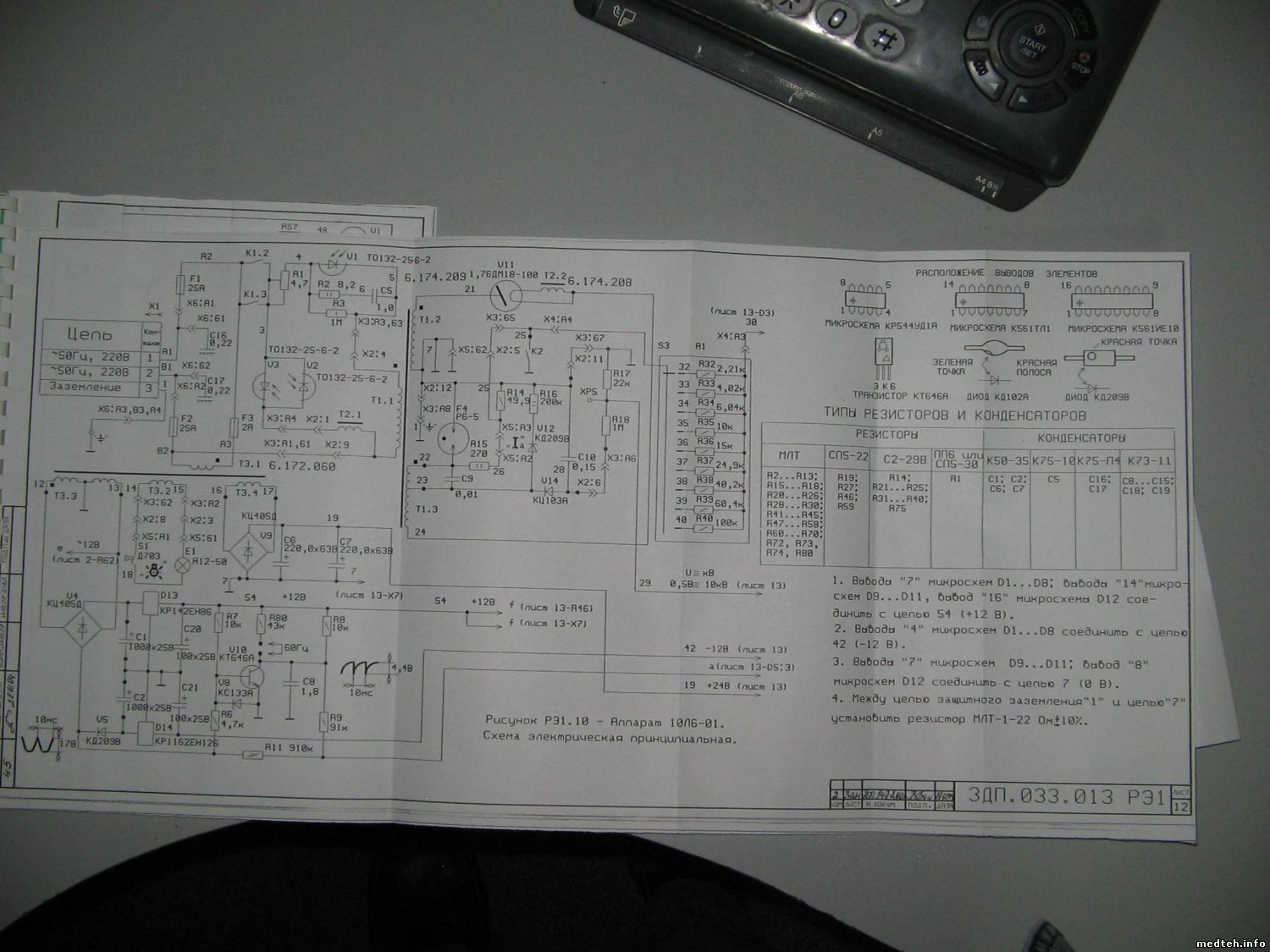

BerkerДата: Понедельник, 16.Янв.2023, 22:38 | Сообщение # 64
Подскажите, пожалуйста, есть ещё специалисты по 10Л6-01 .
Цитата Berker ()
но, похоже, у меня 9Л5 "Арман"
Попался с хранения и не работает.
Может есть у кого хорошие схемы?

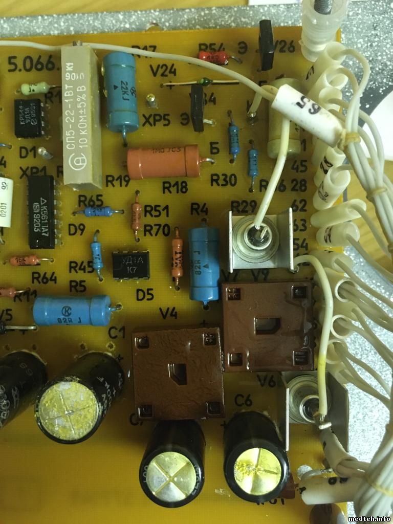

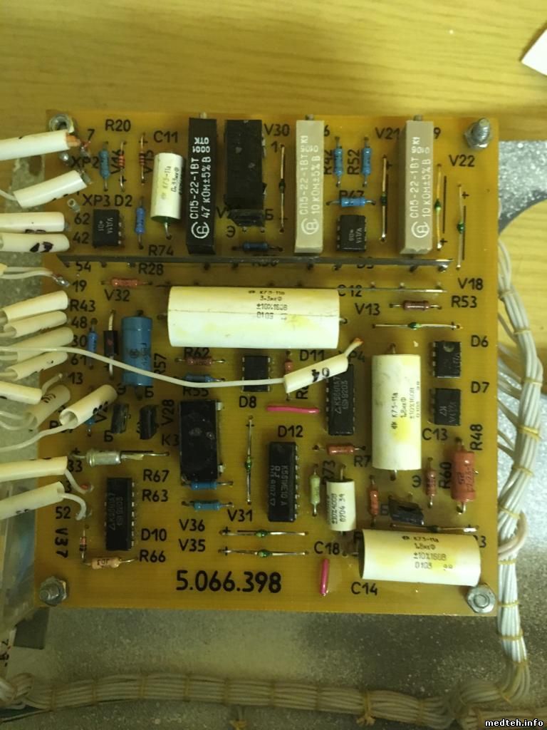

BerkerДата: Вторник, 17.Янв.2023, 12:28 | Сообщение # 66
Спасибо за схему, но, похоже, у меня 9Л5 "Арман".
Схема питания на стабилитронах. Пульт механический.
Суть в следующем. Аппарат новый с хранения. Включаешь в сеть диод на пульте горит. Когда нажимаешь кнопку на пульте, идёт непрерывный сигнал и не останавливается пока не отпустишь кнопку. Реле щёлкает и моноблок немного гудит.
До того как достали из коробки и подключили сигнал на всех уставках был прерывистый. Когда стали смотреть разъёмы, шевелить и тд. сигнал стал постоянный. На уставках, например, 50kv/2,5mAs сигнал идёт непрерывный, а если ставишь 50kv/ 40mAs, тогда сигнал прерывистый.
Вот такие платы.
Berker, см. по ссылке п.1.5.
StasikДата: Вторник, 17.Янв.2023, 15:19 | Сообщение # 67
У вас сообщений: 342
Красноярский край
Berker, для начала пропаяйте обе платы. Особенно обратите внимание на припайку проводов в плату и разъёмы.
BerkerДата: Вторник, 17.Янв.2023, 21:51 | Сообщение # 68
Понятно, будем заниматься.

BerkerДата: Среда, 18.Янв.2023, 20:02 | Сообщение # 70
Цитата Юрьич ()
Сигнал прерывистый/непрерывистый?
На масеках больших звук прерывистый. На маленьких - непрерывный.
Начал пропаивать всё подряд. Потом замена конденсаторов. Там будем смотреть.
Сообщение отредактировал Berker - Среда, 18.Янв.2023, 20:12

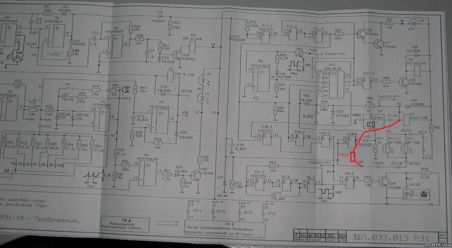

BerkerДата: Пятница, 20.Янв.2023, 13:57 | Сообщение # 72
Цитата sekos ()
Накал смотрели?
При снятом коллиматоре проверил накал, он присутствует. Ставишь коллиматор, излучения нет, моноблок гудит.
Подскажите. При условии того, что аппарат не работал вообще. Хранение.
1) Может ли быть рентгеновская трубка неисправна?
2) Трансформаторы на трубке?
3) Как можно угробить это всё, допустим, после длительного хранения?
4) Заводской брак?
Посмотрите на плате стоит сопротивление 1 мОм.
Завод мог поставить или продавец, который хотел зашунтировать фоторезисторы?

sekosДата: Пятница, 20.Янв.2023, 21:54 | Сообщение # 73
У вас сообщений: 194
Пенза
Проверьте U26, U27 и сигналы на базе и коллекторе (желательно осциллографом).
Если с ними проблемы - высокого не будет. А по результату дальше искать.
[p.s.]Накал есть - уже хорошо.

BerkerДата: Среда, 25.Янв.2023, 19:20 | Сообщение # 76
Плата после всех пропаек заработала. Форум помог.

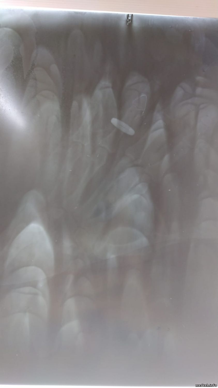

И теперь вопрос: может кто подскажет откуда такие артефакты на снимке?
ЮрьичДата: Среда, 01.Мар.2023, 10:48 | Сообщение # 78
У вас сообщений: 129
Такое чувство, что плёнку только в проявителе подержали и вынули на свет.
Сообщение отредактировал Юрьич - Среда, 01.Мар.2023, 10:48
terbunyДата: Среда, 01.Мар.2023, 12:06 | Сообщение # 79
У вас сообщений: 228
рентгенотехник
Похоже на то, что на этой плёнке сделали много экспозиций.
BerkerДата: Четверг, 02.Мар.2023, 17:10 | Сообщение # 80
Разобрались. Это разводы от проявителя. Получается нужно плёнку постоянно двигать, пока идёт проявка.
