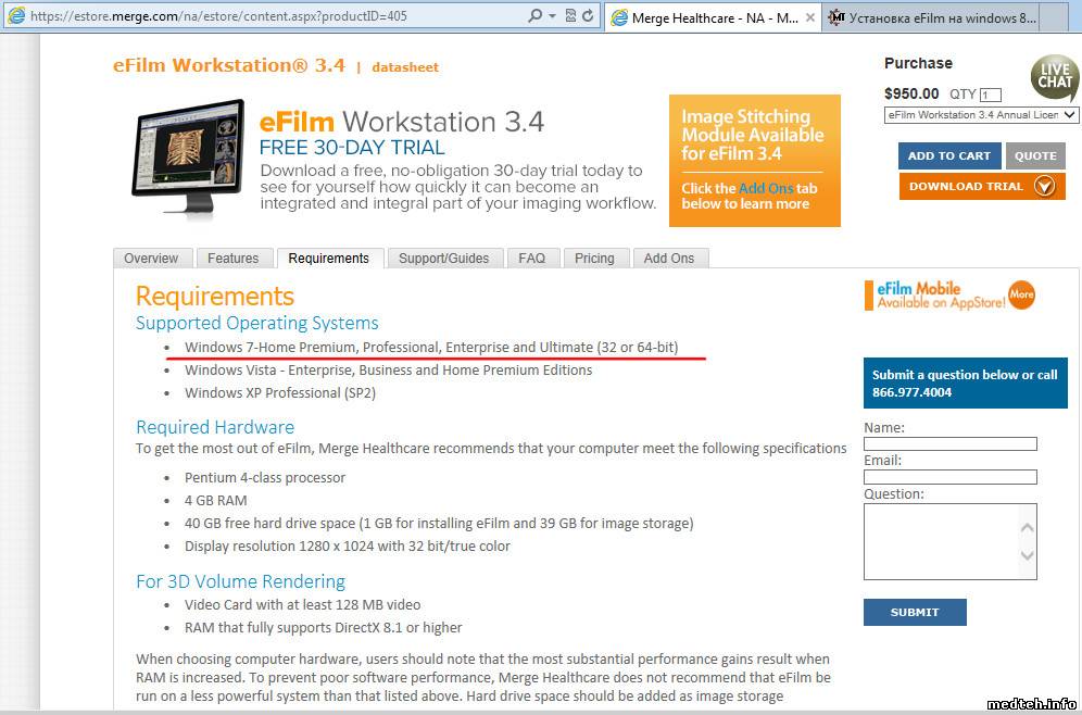

Собственно, проблема в названии темы. Не устанавливается eFilm, может кто знает решение?
LeontevДата: Среда, 13.Ноя.2013, 16:04 | Сообщение # 11
У вас сообщений: 91
Как бы и ни кто и не обещал в 8, версию eFilm Workstation 3.4.0 build 10 в семерке устанавливается с полпинка.
fred1Дата: Воскресенье, 01.Дек.2013, 20:00 | Сообщение # 12
У вас сообщений: 551
Анапа
На 8 ку версия 3.4 устанавливается без проблем.
Если надо задавай вопросы...

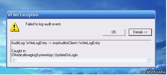

Может кто сможет чем помочь... Необходимо настроить передачу изображений с консоли оператора на рабочую станцию врача используя Efilm? Где и что надо прописать?
KAMEROved_2Дата: Вторник, 17.Дек.2013, 00:23 | Сообщение # 14
Старший Помощник KAMEROved
SPb
повнимательнее форум почитайте. Тем таких много. Укажите модальность вашу

navesДата: Понедельник, 13.Янв.2014, 14:36 | Сообщение # 19
У вас сообщений: 1070
с сайта efilm качается после регистрации
https://estore.merge.com/na/estore/content.aspx?productID=405
уже вышла 4 версия

Не могу прописать в eFilm удаленные устройства: в настройках на вкладке Remote Devices заполняю все графы (Description, AE Title, IP, Port, Type) нажимаю Add компьютер несколько секунд думает и после этого все графы становятся чистыми. Так происходит на все компах, уже поставил новый eFilm на чистую систему, все равно тоже самое. Кто с таким сталкивался и как это победить подскажите пожалуйста.
lexfeelДата: Среда, 26.Мар.2014, 08:45 | Сообщение # 28
DDD
Попробуй подменить в папке с базой данных файлы на файлы во вложении.
lexfeelДата: Среда, 26.Мар.2014, 08:50 | Сообщение # 29
DDD
Вторая попытка добавить файлы
http://dfiles.ru/files/d1qelcl96
Сообщение отредактировал lexfeel - Среда, 26.Мар.2014, 08:59
AraneusДата: Среда, 26.Мар.2014, 14:55 | Сообщение # 30
Врач
Татарстан
ок, завтра попробую, сегодня ушел уже с работы. А с чем это может быть связано? Попробовал на домашнем компе все получается, видна такая же, eFilm такой же.
navesДата: Среда, 26.Мар.2014, 16:49 | Сообщение # 31
efilm какой версии-то?
ефилм настройки устройств хранит в локальной SQL-базе, очень похоже на то, что sql-база по какой-то причине в режиме только для чтения.
в каталоге программы есть файлы логов посмотрите файл с именем DB.LOG
