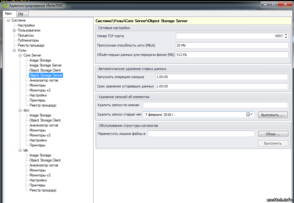

mihalich85Дата: Среда, 07.Фев.2018, 12:33 | Сообщение # 6
Дубна
версия 12

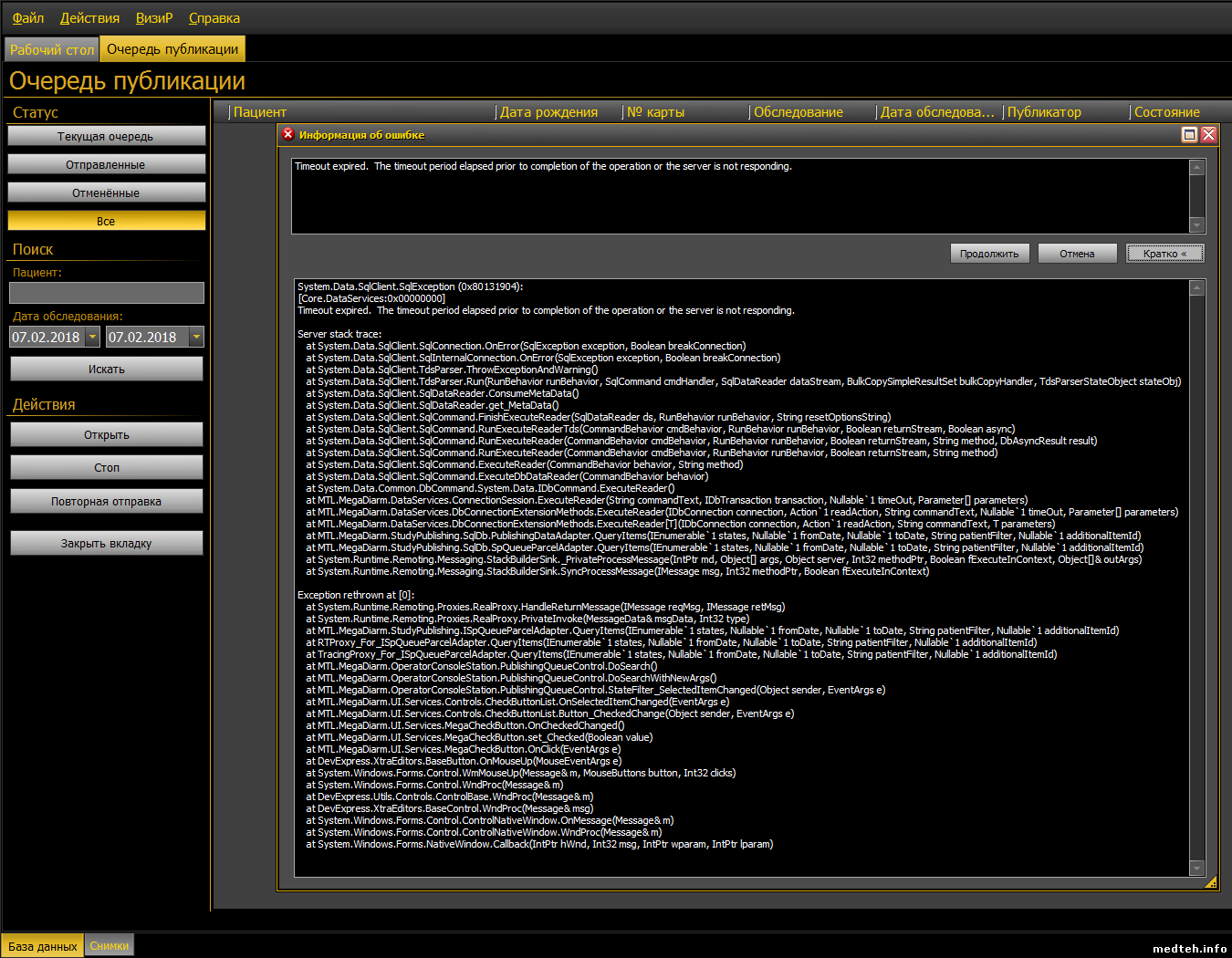

Ошибка на картинке 1523754.png плавающая, возникает иногда при поиске
6660958.png (28.7 Kb) · 2490949.png (72.9 Kb) · 4872923.png (106.8 Kb) · 1109722.png (109.0 Kb) · 5784024.png (71.7 Kb) · 1523754.png (165.2 Kb)

mihalich85Дата: Среда, 07.Фев.2018, 12:54 | Сообщение # 7
Дубна
Цитата
открыть кого-то конкретно не получается: появляется маленькое окошко, типа открытие файла, которое блокирует другие окна и всё, дальше только прерывать процесс
Цитата
А каким макаром удаляли?
"Удалить записи старше чем"
Цитата
Однозначно какие-то косяки в базе...
Согласен, вопрос в том как исправить.

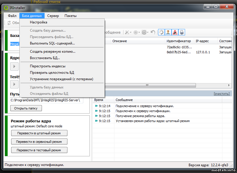

Проверял, индексировал через утилиту на скрине в 6 сообщении, всё прошло и проходит без ошибок.
Сообщение отредактировал mihalich85 - Среда, 07.Фев.2018, 13:08
BomberbugДата: Четверг, 08.Фев.2018, 13:53 | Сообщение # 8
У вас сообщений: 713
engineer
Да версия у меня почти та же... 12.3 вроде.
Про удаление старых - да, вспомнил что видал такое - не пользовался никогда - все с момента установки хранится :-)
По поводу ошибки SQL...
Прям такой не встречал :-) У меня в основном про несуществующие объекты встречаются.
Могу предложить (если "экспериментов" не боишься- попробовать переустановить систему и ИНТЕГРИС). Доп софт и SQL вместе с дистрибом обычно идут.
Само собой лучше экспериментировать с другим винтом.
ОС нужна чистая винда Win7 c SP1, никаких обновлений! Проверено - какие-то из них, особенно крититчно к .Net Framework очень замедляют систему! Лично маялся с этим пока не стал ставить обновления :-(
Установка ИНТЕГРИСА несложа - дистриб если что могу дать (но лучше найти тот, какой сейчас стоит). Все настройки хранятся в файлах базы (mdf и ldf) - т.е. по сути просто на чистую ОС ставится ИНТЕГРИС и аттачится база - и все...
Сообщение отредактировал Bomberbug - Четверг, 08.Фев.2018, 13:54

navesДата: Суббота, 10.Фев.2018, 23:40 | Сообщение # 10
У вас сообщений: 1070
Через утилиту делаете
бэкап
перестроить индексы делали не помогло?
проверка целостности ничего не дала?
устранение повреждений тоже ничего?
Похоже что слетел какой-то индекс в таблице, и при поиске SQL-сервер просто читает таблицу с тысячами записей.
Ставите на комп SQL Managment Studio если еще не стоит.
запускаете студию из под администратора компьютера, подключаетесь к локальному компу.
правой кнопкой по названию сервера в дереве подключений, выбираете Activity monitor
Запускаете в софте поиск, идете в монитор, в списке процессов будет процесс со статусом RUNNING, по нему правой кнопкой Details, и копируете сюда SQL-код из того окна.
как-то так.
если понимаете SQL, то открываете таблицы, которые участвуют в запросе и проверяете наличие индексов на столбцах, которые участвуют в выражениях where и join
Сообщение отредактировал naves - Суббота, 10.Фев.2018, 23:53

mihalich85Дата: Среда, 14.Фев.2018, 09:37 | Сообщение # 22
Дубна
Цитата Bomberbug ()
Вот это как раз ни о чем, у нас вообще через проксю местами есть выход.. А меж тем - откуда-то залез (с флешек скорее всего...)
Сеть, до недавнего времени, была изолирована физически, на флешке, конечно, могли занести, хотя уверяют, что ничего не пихали в компы.

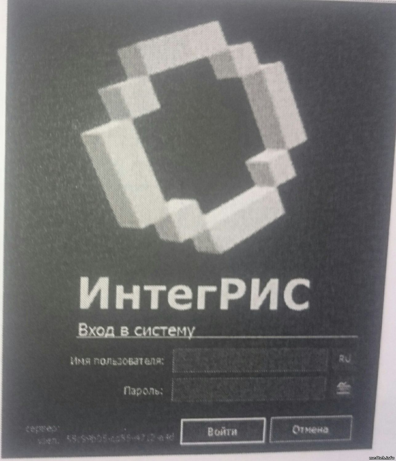

energo27Дата: Четверг, 08.Ноя.2018, 08:34 | Сообщение # 27
Unknow
Цитата mihalich85 ()
версия 12
Хммм так эта софтина у них совершенствуется получается...поставили нам новый рентгент аппарат "телекорд-мт-плюс"
там такая байда при входе - фото во вложении. это получается этот ИнтегРис и есть рабочая база данных ?

sun852003Дата: Вторник, 19.Фев.2019, 12:05 | Сообщение # 29
Заозерск
Добрый день

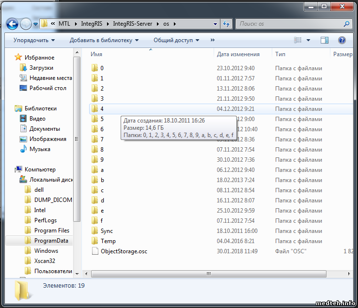

Есть аппарат Уникорд-МТ с программой интегрис. Есть два рабочих места: лаборант и врач. Серверная папка лежит на лаборантском компе. Программа пишет, что заканчивается свободное место. Сервисного ключа на руках нет, поэтому с помощью live cd добрались до файловой системы. Выяснилось, что на этом самом компе есть две важные папки: одна серверная, туда складываются снимки отправленные на публикацию и которые может в дальнейшем отсматривать врач на своем рабочем месте; вторая - рабочего места лаборанта, где складываются снимки принятые со сканера и ещё не отправленные на публикацию. При этом, после отправки на публикацию, то есть в серверную папку, исходные изображения из лаборантской папки не удаляются. Получается дублирование с пожиранием объема HDD. Сама программа интегрис определяет файлы лаборантской папки, как "другие файлы" и, в принципе, с ними не взаимодействует.
Теперь такой вопрос. Могу ли я удалить файлы из лаборантской папки в разделе "os", где хранятся снимки? Не рухнет ли база?
Спасибо.
BomberbugДата: Четверг, 21.Фев.2019, 18:48 | Сообщение # 30
engineer
Не знаю о какой версии Интегриса речь идет.
Скажу про ту с которой работал - 12...
В папке OS лежат непосредственно сами изображения без описательной части, причем они туда по-умолчанию сохраняются в TIFF-формате, с расширением BIN, а по прошествии нескольких дней автоматом пережимаются в lossless jpeg.
Ужимаются в несколько раз таким образом, если ничего не "слетело".
И, опять же, Вам могли настроить автоматику типа Mammocad (что-то типа так называется) - автоматический анализ изображений и создание новых изображений для анализа - они то же место отнимают, а пользы немного :-)
Плюс, может быть, что автоматика "сломалась" и пережимание в jpeg перестало работать - изображения так и будут в TIFF (примерно 20 Мб супротив 2-4 Мб в Jpeg)...
У слову за несколько лет архив копится - ничего, Гигов эдак 600 всего "отъело" от винта.
ИМХО - Если ручками удалить "ненужные" файлы (как Вы их еще отличите от "нужных" - по дате создания?) - базе ничего не будет, просто мусор в базе.
Кстати, в Irinstaller вроде был скрипт - удалить файлы старше даты... Может, им воспользоваться?

Тогда возникает следующий вопрос. Irinstaller хранится в папке с программой или устанавливается отдельно с установочного диска? Доступ к нему возможен без сервис-кода?

Irinstaller - запускается с EXE-шника из папки с Интегрисом, там все доступно - без паролей.
Защита, скорее всего, реализована через HUSP-USB ключ, который присутствует.
До любых манипуляций рекомендую файлы базы MDF и LDF сохранить, на всякий пожарный.
Также сильно рекомендую сохранить папку самого SQL где temp.mdf и прочие - "слетает" иногда продукт от Мелкософта.

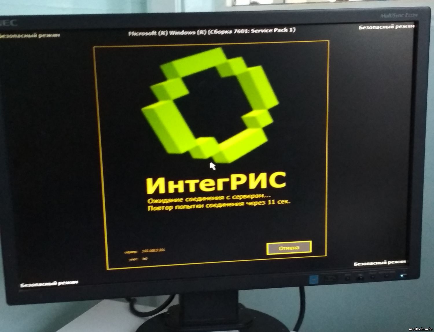

CSMДата: Суббота, 30.Мар.2019, 14:47 | Сообщение # 35
Братск

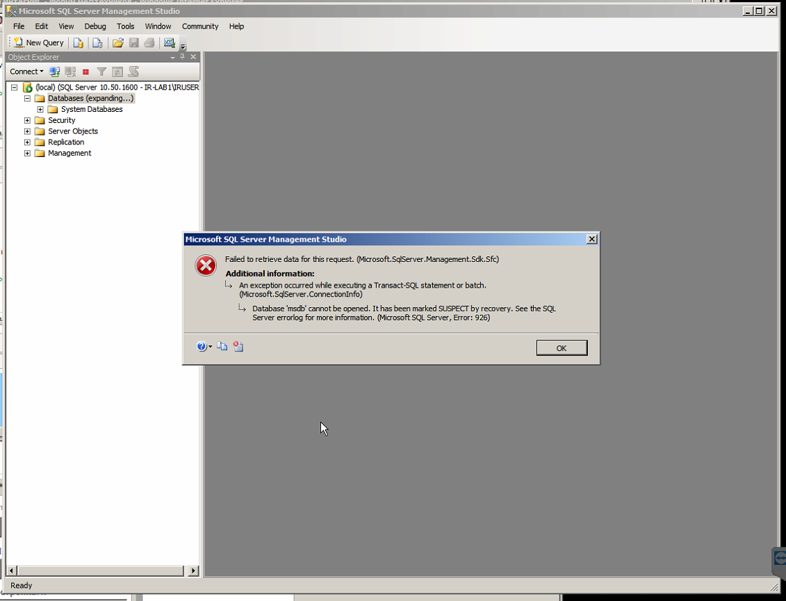

Привет, товарищи.
Нет связи с сервером. Сервер сам себя найти не может (фото с монитора сервера).
Произошло это после отключения электроэнергии в кабинете.
... если известно - помогите советом ...
csm_irkutsk
Сообщение отредактировал CSM - Суббота, 30.Мар.2019, 14:50
navesДата: Суббота, 30.Мар.2019, 17:42 | Сообщение # 36
А зачем Вы грузитесь в безопасном режиме?
Грузитесь в нормальном режиме.
По хорошему Вам нужно загрузиться в обычном режиме и зайти в винду без ИнтегРИСа, и проверить не сломалась ли SQL-база.
Хотя, если софт запустится, то можно и не проверять.
CSMДата: Воскресенье, 31.Мар.2019, 09:25 | Сообщение # 37
Братск
При нормальной загрузки компьютера происходит точно такая же картина (такое же окно) - нет соединение с сервером (на сервере) и бесконечное количество попыток.
Это значит нужно смотреть базу через SQL Management Studio?
Можно по подробней, пожалуйста.
csm_irkutsk

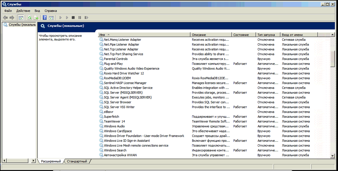

navesДата: Воскресенье, 31.Мар.2019, 11:29 | Сообщение # 38
Проверяете в службах, что SQL server запущен, если не запущен, пробуйте запустить. Если возникает ошибка, идите в Event log, ищете ошибку, скриншот сюда.
Запускаете Management Studio от имени администратора, подключаетесь к серверу (обычно там уже выбрано что-то типа local) разворачиваете список баз, скриншот сюда.
Далее, где-то в каталоге самого ИнтегРИСа, есть папка с логами, ищете последний файл, куда-нибудь выкладываете, или копипаст на pastebin.com
BomberbugДата: Воскресенье, 31.Мар.2019, 18:51 | Сообщение # 39
engineer
Скорее всего, накрылись базы самого SQL, что в его папке BIN лежат, вот служба и не стартует, потому и нет доступа к ИнтегРИСу.
CSMДата: Понедельник, 01.Апр.2019, 14:38 | Сообщение # 40
Братск
Прилагаю скриншоты.
csm_irkutsk
