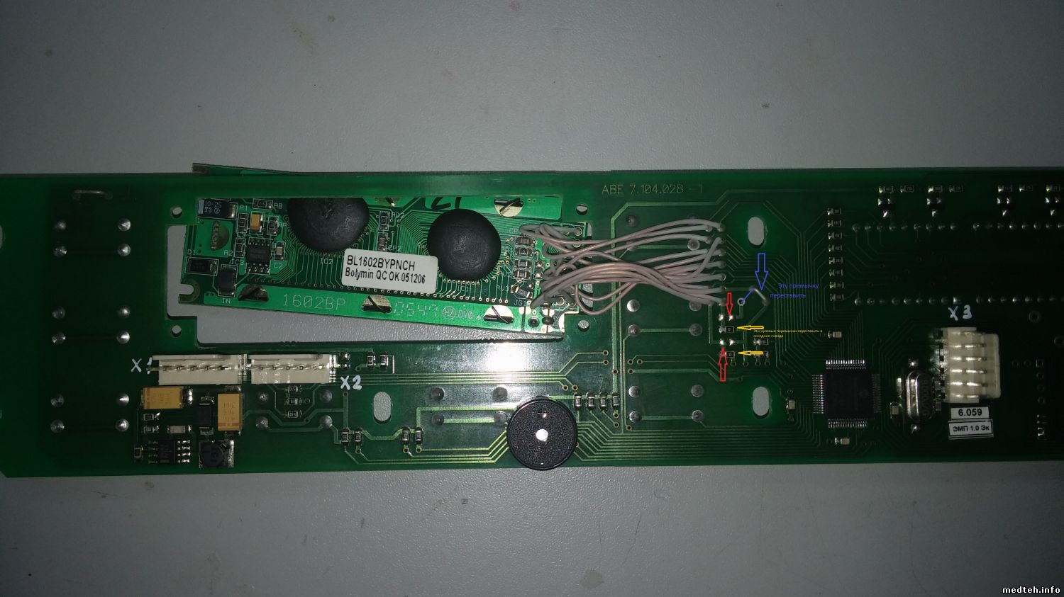

Цитата in_system ()
Я ставил один из аналогичных той же фирмы Bolemin (WH1602D-NGG-CP). Он аналогичен по конструктивному исполнению и требует только подгонки по высоте. У него есть подсветка экрана, но она потребляет довольно значительный ток (не стоит подключать к цепи 5 В). Подбираем резисторы на контраст (убрав перемычку на плате) и ВСЁ. Кстати пропадание 1 Гц возникает при замене батарейки и настраивается заведение времени. На сайте есть руководство по Аппарату и там это прописано.
Приветствую!
Воспользовался Вашей рекомендацией и всё получилось. По началу просто перепаял ЖКИ и попробовал включить с перемычкой. Экран не включился. Убрал перемычку - результат аналогичный. Подключил потенциометр на 15кОм чуть подкрутил и всё поехало. Соотношение сопротивлений получилось следующее: корпус-2кОм_вход регулировки контрастности_13кОм_+5В.
Покупал здесь:
http://www.mitracon.ru/
Сообщение отредактировал ina - Понедельник, 12.Дек.2011, 08:50
Alex-vlДата: Пятница, 25.Сен.2015, 17:57 | Сообщение # 42
У вас сообщений: 58
Народ хелп, заменил экран, но он ничего не показывает ... Ткните пальцем - что за сопротивление и куда его вкорячить)
Alex-vlДата: Суббота, 03.Окт.2015, 06:44 | Сообщение # 43
У вас сообщений: 58
Вот решение - при замене экрана.
