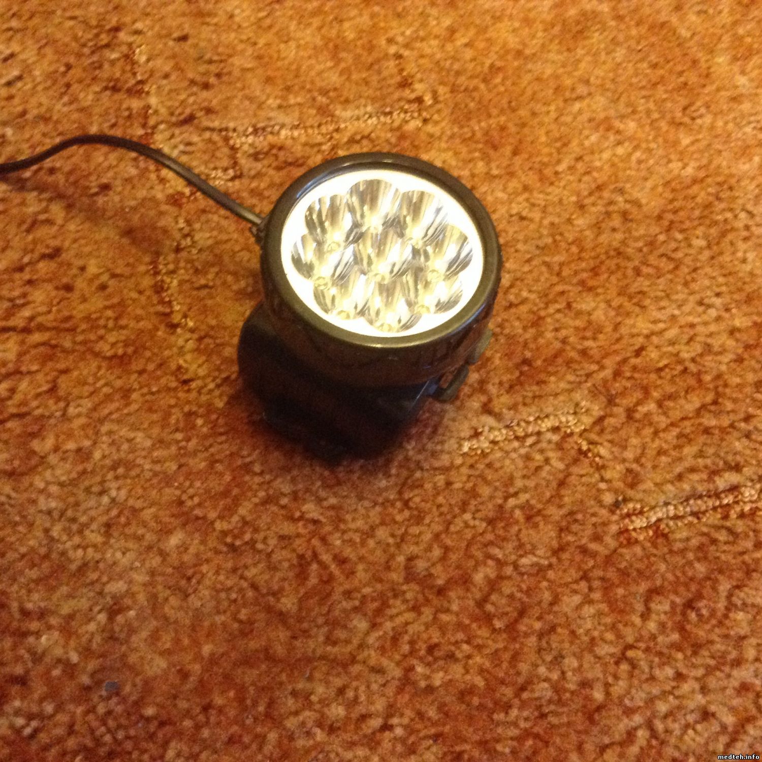

NikstomДата: Вторник, 10.Фев.2015, 15:45 | Сообщение # 49
Врач
Вот такой фонарь купил.

Yulana34Дата: Вторник, 10.Фев.2015, 17:52 | Сообщение # 52
Будет светить в глаза пациенту, надо было брать с фокусировкой.
Регулятор находится в торце трубы на которой висит подвижное плечо.
Кроме выключателя может не контачить патрон светильника, он уже скорее всего выгорел. Они выдерживали не более 3-4 лет.
