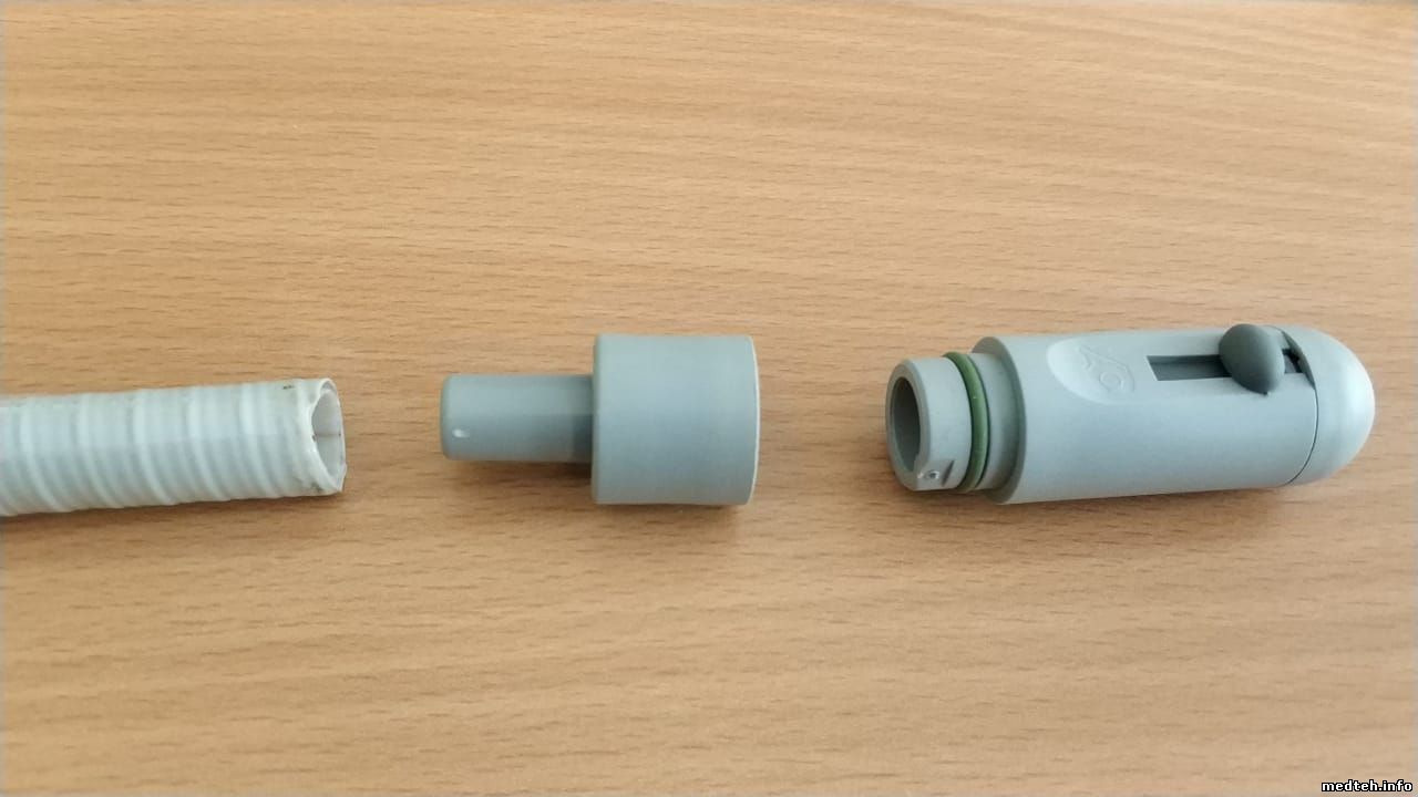

Итак, при заменах шлангов в системе аспирации фирмы CATTANI на установках Diplomat (столик ассистента) требуется зафиксировать мунштук на каждом из шлангов (начали отваливаться). Судя по следам, до меня их приклеивали.
1. Правильно ли их приклеивать? Сами по себе шланги не особо держатся в отличии от систем SIRONA с их резьбой.
2. Если клеить, то какие клеи применять для этого?
3. Внутренние соединения от клапанного блока до бутылки потеряли герметичность и протекают. Хочу поменять шланги и обеспечить их крепление и герметичность. Что посоветуете?

Сегодня ради интереса напялил кусок нового шланга (обрезок завалялся) на новый мундштук из запасов. Чего-то меня посадка не впечатлила, не верю я что в процессе верчения это всё не развалится.
Про периодичность замены шлангов я в курсе, главное, чтоб владельцы не жмотились.
Пластиковые стяжки слегка мешают при установке мундштука в держатель, так что клей кажется предпочтительней. Вот только какой? ...

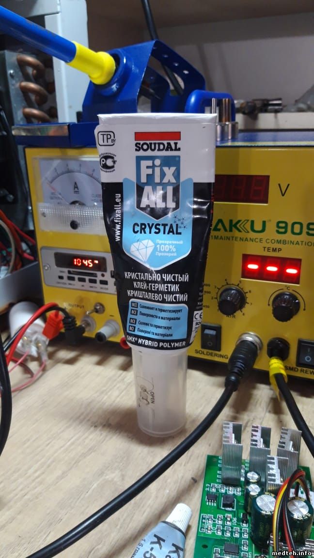

Ни в коем случае!!! ireful Не пытайтесь городить колхоз "аля дядя Вася". Есть замечательные прозрачные клей-герметики: и держат надёжно, и в случае необходимости достаточно беспроблемно распаковываются. yes

Пример "замечательного прозрачного клея-герметика" в студию

goscha-belДата: Четверг, 04.Мар.2021, 18:48 | Сообщение # 17
У вас сообщений: 2292
Артур имел в виду вот этот клей

Вот и наконец дельный пост. Спасибо, попробую.
