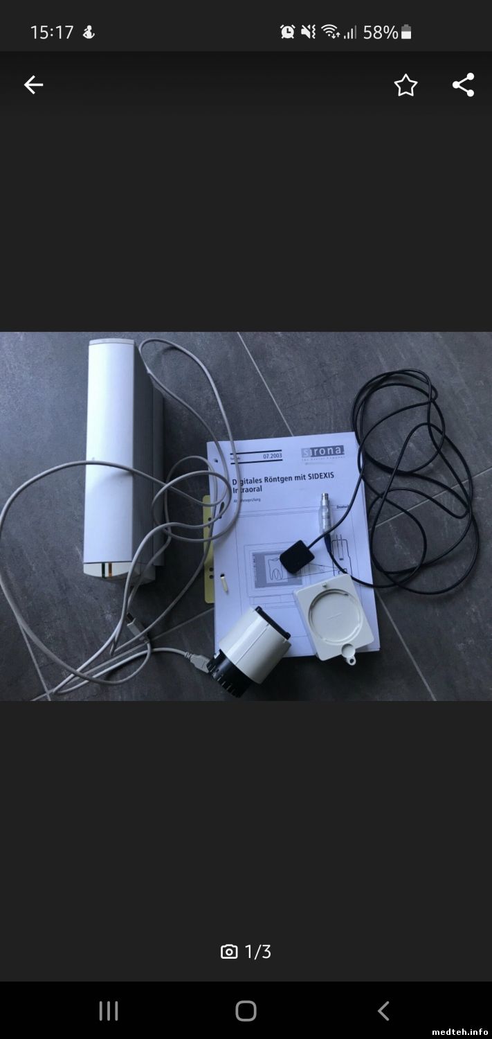

Приобрели без дисков ...
с уважением саша

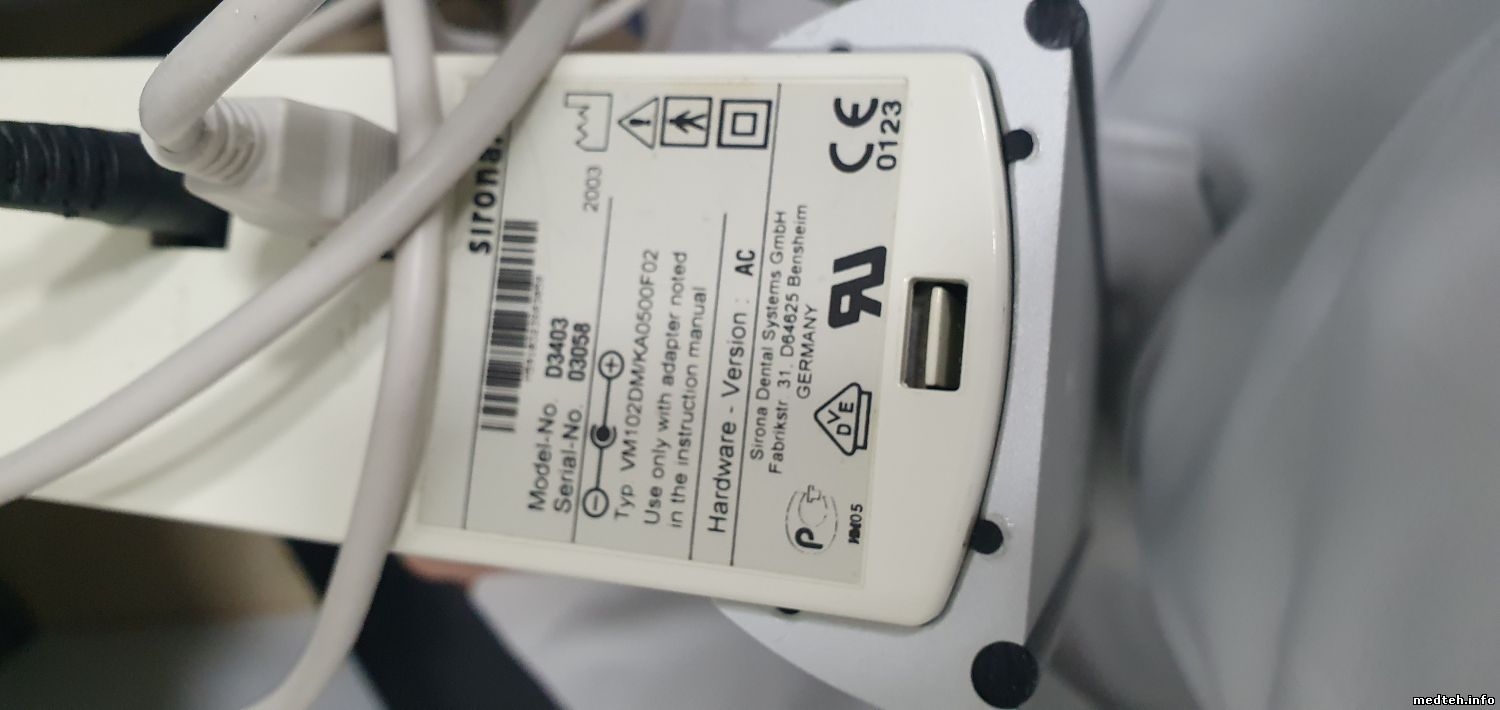

madmac, какие-то файлы сохранились на старом ПК, датчик определяется, но когда должен принимать рентген ошибку выдаёт. Хочу переустановить на другой ПК.
Что именно на дисках было?
Может на старом ПК найду?
И расскажите немного о порядке установки. Из файлов есть Sidexis XG V 2-53 установочная.
с уважением саша

madmacДата: Среда, 07.Апр.2021, 08:41 | Сообщение # 7
У вас сообщений: 1285
Если на старом есть папка PDATA, поищите в ней папку sensors. Если там есть файлы, в именах которых указан серийник датчика, шансы есть. емнип, их там 2 или 3 должно быть.
рентген ошибку выдает
Какой рентген и какую ошибку?
Датчик на готовность выходит?
из файлов есть Sidexis XG V 2-53 устновочная
Если есть файлы датчика в sensors, этого должно хватить. Только на Win 10 ставится так себе.
