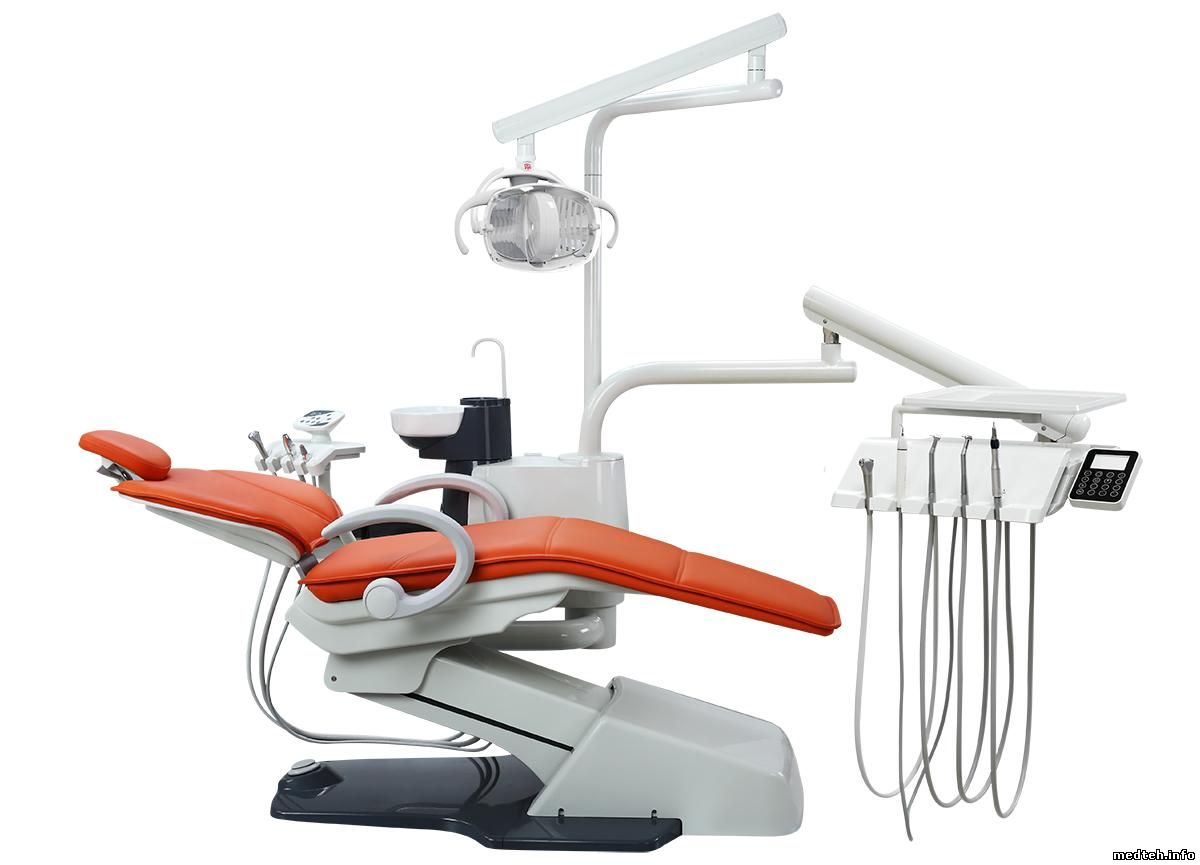

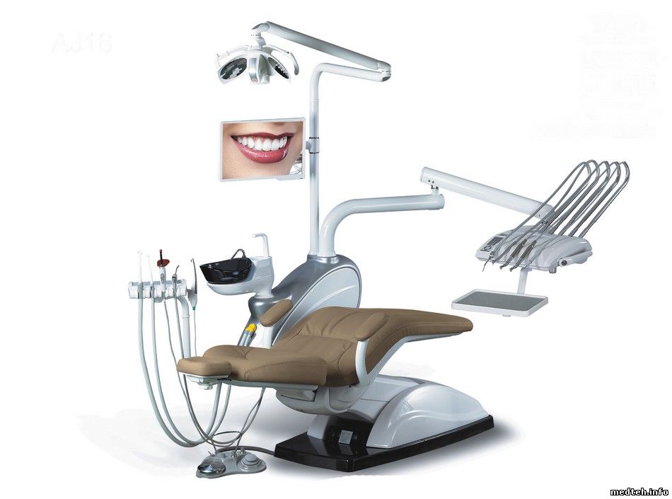

Коллеги, вот по просьбе Артура выкладываю фото установок бренда SIMPLE and SMART

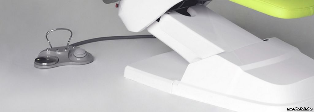

goscha-belДата: Суббота, 03.Июл.2021, 20:07 | Сообщение # 8
У вас сообщений: 2293
Я про эту педаль.
Какая-то она топорная. И вообще вся установка отличается от "обычных итальянцев". blush Хотя, как говрят: на вкус и цвет ...
