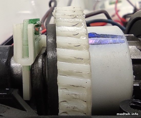

Цитата STaras ()
И шестерни потом новые точить из капролона
У нас точили из латуни! Ни одного возврата.

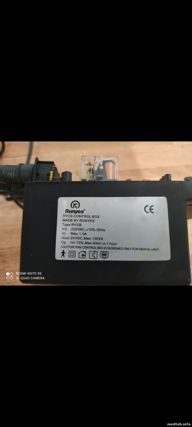

Кресло модели Sinol S2302 (Китай).
Блок контроля блок: runyes rycb type.

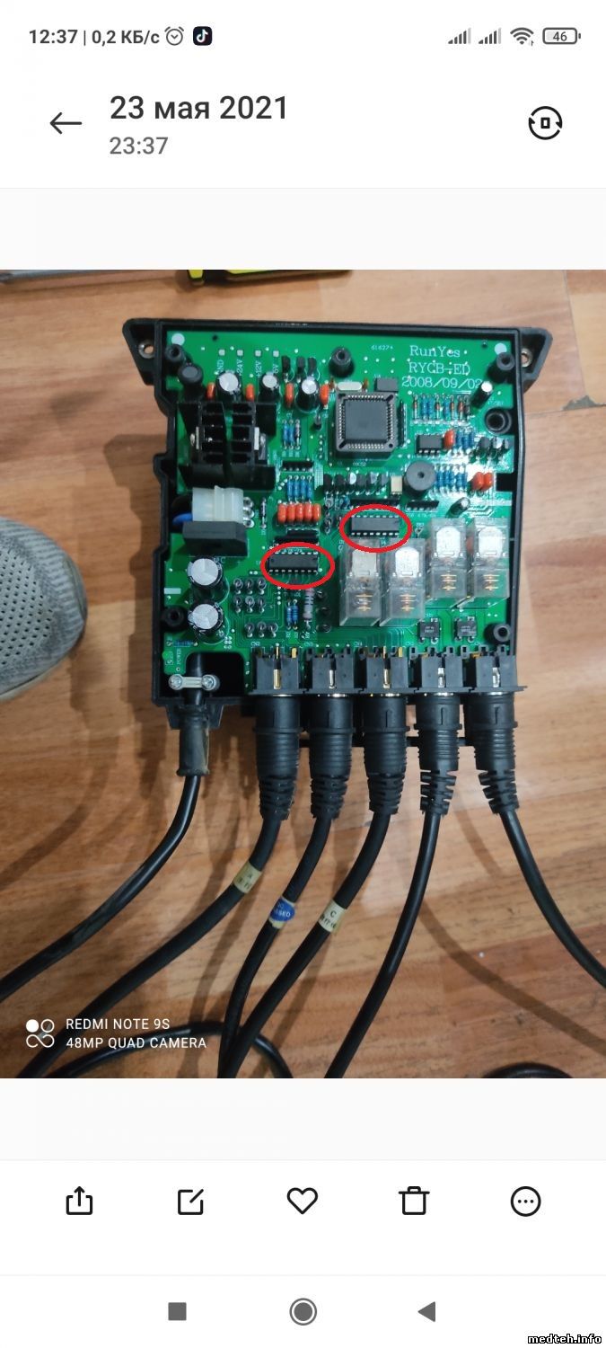

Проблема: перестало подниматься и опускаться кресло, и спинка тоже не работает. При нажатии три короткий сигнал и ничего не происходит.
Пробовал нажать кнопку Set (40 сек), зашёл в режим "прог." и в этом режиме спинка работает в обе сторону, а подъём и спуск самого кресла не работает.
Меняю кабели моторов - подъём и спуск работают, а спинка перестаёт работать.
Вскрыл блок, при режиме "прог.", когда управляется спинка, видно на плате как 1-2 реле щёлкают и работает, а вот при подъём реле щёлкает, но не поднимается, а если вниз нажать - реле не щёлкает вообще.
Моторы исправны, настройку Set не могу завершить из-за не работы подъёма и спуска.
Как проверяется блок на напряжение и реле на исправность. У кого есть подсказки?

Yulana34Дата: Понедельник, 24.Май.2021, 07:16 | Сообщение # 248
У вас сообщений: 2524
Проверь само реле и дорожки на плате. Может быть "холодная" пайка.
SSUДата: Понедельник, 24.Май.2021, 07:35 | Сообщение # 249
У вас сообщений: 373
ужгород
Перед каждым реле установлен демпферный диод. Нажимаете соответствующую кнопку и меряете на нём напряжение. Если оно есть, но реле при этом не щёлкает - вышло из строя реле. Если напряжения нет - вышел из строя управляющий транзистор, их тоже четыре - по одному на каждое реле.
Другой способ требует определённых знаний и навыков. Берёте +24V с диодного моста или фильтрующего конденсатора того же блока управления креслом и через контрольную лампочку 24V 10W подаёте непосредственно на реле.
После восстановления работоспособности, как правило, следует перепрограммировать блок управления, методик несколько, все разные и все описаны на этом форуме.
DINURДата: Понедельник, 24.Май.2021, 22:53 | Сообщение # 250
инженер-программист
Узбекистан
Ташкент
Я так понимаю, 1 и 2 реле на спинку связанно работают, 3-4 на подъём и спуск связанно работают.
Нашёл дефект на следующем 4 реле, третье реле было исправно, хотя щёлкало, но кресло не поднималось, из-за 4 реле (он вообще не контачил ни в каком положении).
Сейчас исправил, контакты зачистил, собрал контроллер, завтра проверю на кресле.
Думаю, если перепрограммировать, заработает.

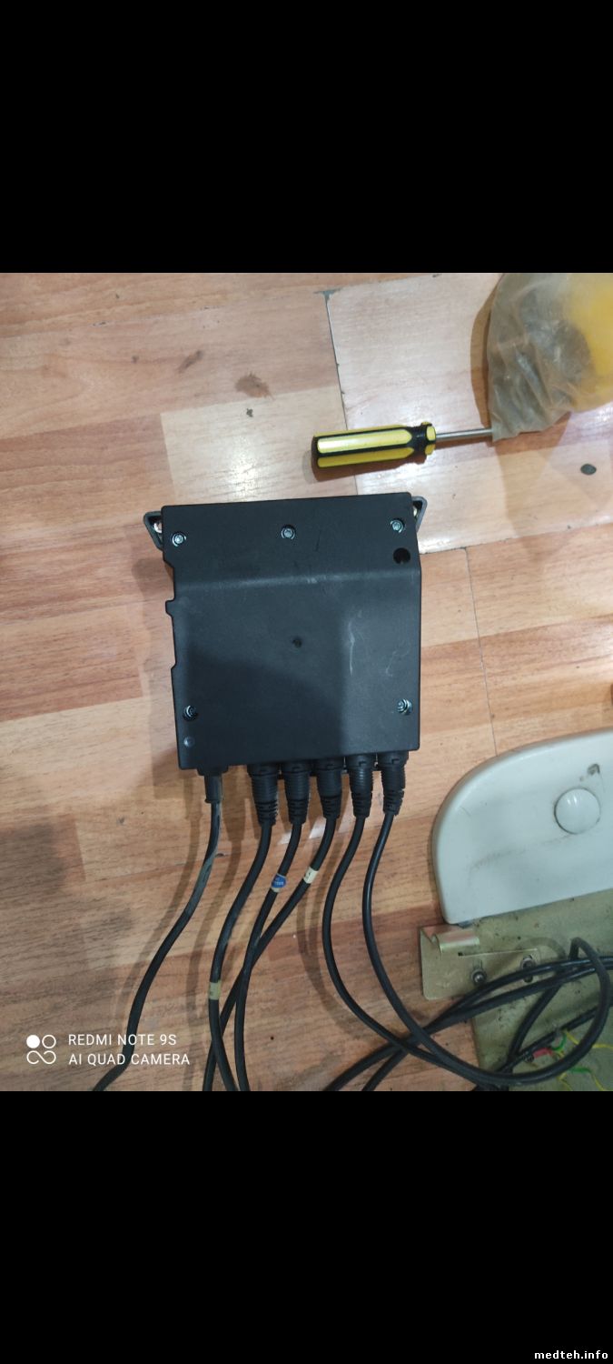

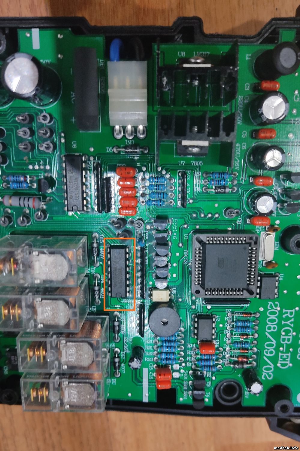

DINURДата: Пятница, 28.Май.2021, 11:23 | Сообщение # 254
инженер-программист
Узбекистан
Ташкент
Прошу взглянуть на фото. Подтвердите, что на фото отмеченная оранжевым квадратом - это управляющая микросхема.
Если это и есть управляющая микросхема, то она у нас сгорала и я поставил новую. В запасе имею ещё одну такую микросхему.
Так вот, когда мы проверям, то не совсем понятно что и как. Сегодня уберём контроллер и будем проверять вместе с оптроном микросхему(управляющего транзистора), далее результаты отпишусь.
А есть у вас схема от вашего блока управления, у нас очень схожие блоки?
Зарание спс.

goscha-belДата: Пятница, 28.Май.2021, 16:45 | Сообщение # 255
У вас сообщений: 2293
DINUR
На фото блок от Премьер 08. Схемы Вы не найдёте (впрочем, как и на другие китайско-корейские установки). Как показывает практика, все неисправности на 08-й заключаются в контактах (как не банально это звучит). Проверьте "нормальную посадку" процессора в сокете. Если появляются самопроизвольные движения кресла, то проверьте качество соединения в разъёмах (на кабелях), около блока, изображённого на фото. blush

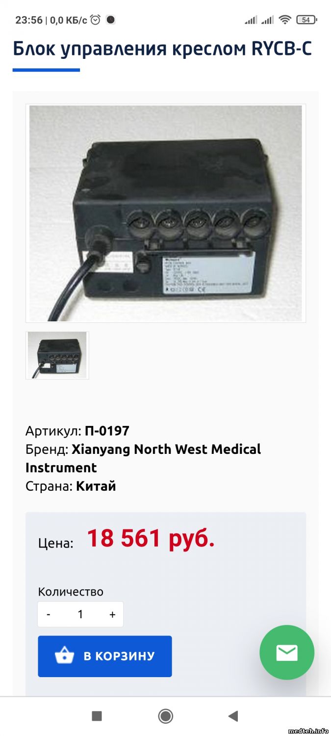

Yulana34Дата: Среда, 02.Июн.2021, 06:29 | Сообщение # 257
DINUR,
В России это позиция Фармадентал, а у вас не знаю.

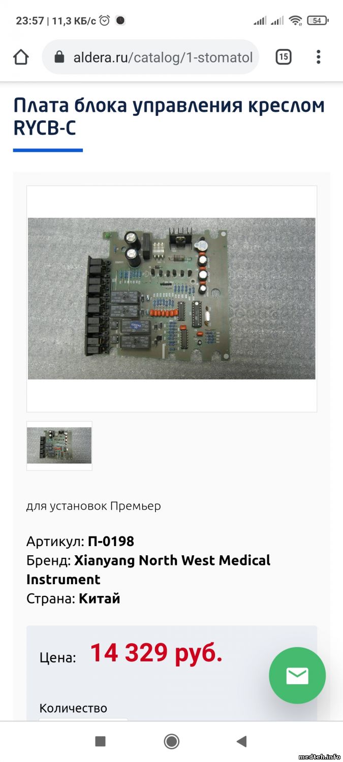

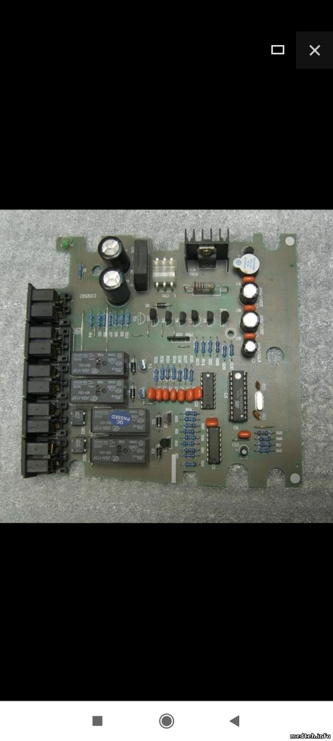

DINURДата: Суббота, 12.Июн.2021, 10:40 | Сообщение # 258
инженер-программист
Узбекистан
Ташкент
Всем здравствуйте.
После долгого поиска и изучение моего блок управления, сделал вывод, что блок управления от стоматологического кресла Primier 08 очень схож. Прошу специалистов посмотреть прикреплённые фотки изображения моего сломанного блока и нового блока, который я нашёл. Взаимозаменяемы ли эти блоки, и подойдёт ли новый блок вместо моего блока? ...
Судя по характеристикам и по настройкам всё сходится. Может кто-нибудь уже менял эти блоки, и какие последствия меня ждут?

goscha-belДата: Суббота, 12.Июн.2021, 13:57 | Сообщение # 259
Вы не правы, платы совсем разные, на 08 есть процессор, который управляет водой в стакан и плевашку, светом и т. д. Второй же блок, (точнее плата), от обычного китайца. "Сколхозить" можно, но нужно постараться, (описывать долго да и на месте нужно ориентироваться). Что касается "родной" платы, так простого выхода процессора, (микроконтроллера), я не встречал за 8 лет "общения" с этими установками. Более того, замена чисто процессора на заведомо исправный, эффекта обычно не давала. Только реле и мостики параллельно им!

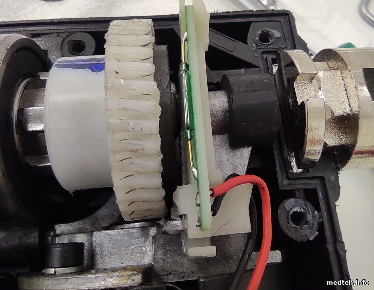

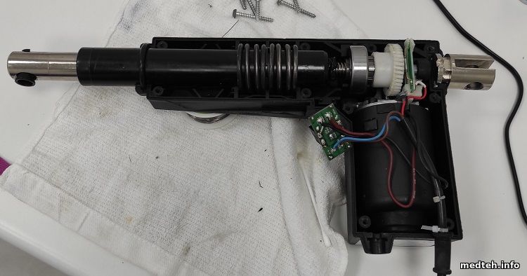

Доброго дня.
В субботу провозился с установкой AY-A 3600, май 2014 г, но проблему: двигается спинка рывками при возврате в вертикальное положение - не решил.
Также приходится многократно нажимать кнопку подъёма спинки. Вверх и вниз сиденье двигается как должно в пользовательском режиме, к полу отклоняется спинка также.
Запрограммировать крайние положения кресла всеми описанными выше методиками не получается: при долгом удержании кнопки "SET" до запуска режима самоопределения крайних положений - кресло определяет только верхнее крайнее положение, после чего немного отклоняет спинку к полу от вертикального положения и останавливается, после чего выходит из режима.
Что сделал: кнопки управления спинкой на клаве врача заменил на новые; снял и располовинил привод. Шток с пружинами не вынимал, магнит целый, геркон тоже целый был, но всё-таки заменил геркон старый на новый такой же. Установил в той же плоскости (при параллельной ориентации плоскости контактов геркона к плоской части магнита контакты разомкнуты). Микрики в местах пайки имели непропаи (пропаял), прозвонил их тестером: работают, не стал менять. Диоды проверил (отпаивал одну ножку) на всех - падение напряжения IR=0.6 V, целые.
0187044.jpg (33.3 Kb) · 9565904.jpg (53.0 Kb) · 9824394.jpg (84.7 Kb) · 4725314.jpg (49.4 Kb) · 8271627.jpg (65.1 Kb) · 6104185.jpg (46.2 Kb)
Учись всю жизнь, но не забывай вовремя применять то, что уже давно знаешь.
RiverДата: Четверг, 22.Июн.2023, 06:49 | Сообщение # 269
У вас сообщений: 35
Поменял местами разъёмы сиденья и спинки: спинка стала опускаться теперь рывками, а подниматься нормально. Но всё это после долгого удержания кнопки "SET".
Помогите, пожалуйста, диагностировать проблему.

Yulana34Дата: Четверг, 22.Июн.2023, 10:13 | Сообщение # 270
River.
Ещё вспомнил. Давно было. На плате была микросхема памяти (марку не помню, корпус DIP-8), происходило следующее: при включении кресло было в ступоре, оживало только после "обучения", после отключения от сети забывало всё. Утром процедуру нужно было проводить заново. Микруха была на панельке, вынул, поставил новую и всё заработало.
RiverДата: Суббота, 01.Июл.2023, 13:33 | Сообщение # 271
У вас сообщений: 35
Доброго.
Менял эту ИМС памяти - AT24C04B: безрезультатно, как была неисправность, так и осталась. Менял также ИМС драйвера приводов, тоже ничего. Заменил микрики в приводе спинки на новые, тоже ничего.
Что делать, скажите, пожалуйста?
Yulana34Дата: Понедельник, 03.Июл.2023, 09:25 | Сообщение # 272
River.
Единственное, что могу добавить: движение кресла рывками это признак того, что контроллер не "видит" импульсов с геркона и блокирует движение во избежании поломки.
goscha-belДата: Понедельник, 03.Июл.2023, 12:40 | Сообщение # 273

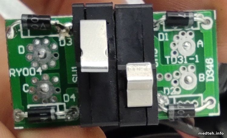

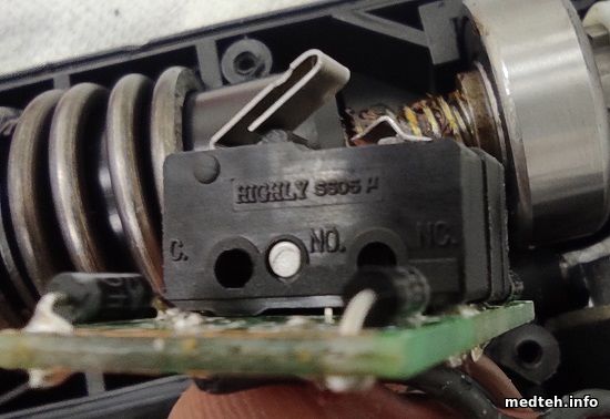

Цитата Yulana34 ()
Движение кресла рывками это признак того, что контроллер не "видит" импульсов с геркона и блокирует движение во избежании поломки.
Но вниз-то спинка идёт нормально, получается импульсы есть! Не концевики ли это "чудят" ... blush
Что-то я не понял! Если просто поменять местами разъёмы приводов, то неисправность должна перейти на кресло, или остаться. В первом случае нужно копать плату, во втором привод. Да, ещё нельзя менять всё сразу. А то Вы и разъёмы переставляете и в режим калибровки входите. blush
Если после долгого удержания "SET", то, скорее всего, и не откалибровано, и гребет привод. А откалибровать не может потому, что гребет привод.

Yulana34, доброго вечера.
Не совсем понял что значит "гребет привод"?
Концевики менял и в приводе, и те, которые со спинкой связаны.

Цитата River ()
Yulana34, не совсем понял что значит "гребет привод"?
Какая-то проблема с импульсами с геркона. Потому, что если бы была неисправность в плате, то при смене приводов местами неисправность оставалась бы на одном месте. У тебя неисправность, насколько я понял из сообщений ранее, "уходит" вместе с мотором. Была на сиденье перешла на спинку.

В кресло "бегемотик " не плюхался? Ощущение, что что-то загнули и срабатывает токовая защита.
RiverДата: Четверг, 06.Июл.2023, 17:21 | Сообщение # 278
У вас сообщений: 35
Доброго.
"Была на сиденье перешла на спинку" - нет, неисправность связана только со спинкой. Насчёт "бегемотика" не знаю. Но заметил, что докторша работает с пациентами в самом нижнем положении спинки.
Ещё приходил другой техник: менял самую большую ИМС, но неисправность осталась.
goscha-belДата: Пятница, 07.Июл.2023, 11:01 | Сообщение # 279
Как я уже писал, разъёмы приводов меняют именно для определения что неисправно! Если при смене разъёмов неисправность остаётся на спинке, по зачем лезть в плату управления и менять микросхему?! unknown Получается однозначно привод.
А что ни у кого из коллег в Ставрополе нет старого привода от "китайца" на 10 минут, чтобы проверить?
Ещё можно подать 24 В постоянки непосредственно на разъём привода и проверить движение спинки, а также наличие импульсов от геркона, хотя, раз спинка движется вниз без проблем, то они наверняка есть. можно ещё снять разъём концевиков крайних положений и попробовать подвигать кресло и спинку в небольших пределах (это чтобы исключить неисправность концевиков и их цепей).

RiverДата: Четверг, 21.Сен.2023, 10:08 | Сообщение # 280
У вас сообщений: 35
Доброго утра.
В итоге Yulana34 и goscha-bel оказались правы: заменили привод спинки и неисправность устранилась.
Здоровья Вам!
