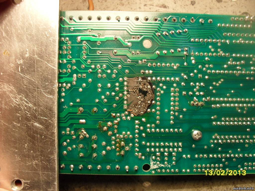

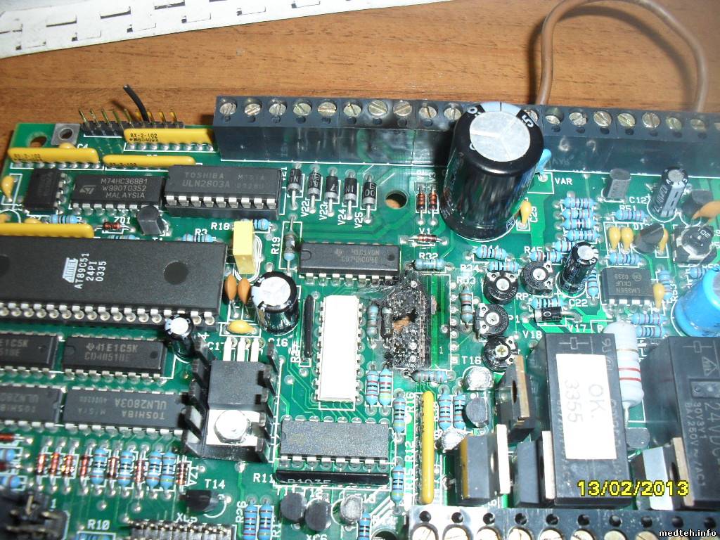

Прогорела плата CPD в районе мс UA723.
Если у кого имеется такая плата (обозначение на плате, возле длинной колодки у 1,2 контактов- F2099-B5 7.3.2002), сфотографируйте пожалуйста плату в районе мс UA723 с обоих сторон.
Желательно в макро режиме.

alexvasДата: Среда, 20.Фев.2013, 04:08 | Сообщение # 4
механик
Нижнеудинск
Пока-что владелец думает о покупке новой платы.
Я планировал вычистить прогоревшую плату, на отдельной платке установить UA723 с обвязкой, и проводами соединить с CPD. А фото нужно чтобы не упустить "транзитные" дорожки.

alexvasДата: Четверг, 06.Фев.2014, 15:21 | Сообщение # 10
механик
Нижнеудинск
Аппарат нормально работал.
Вдруг из него пошел дым. Отключили.
При вскрытии увидели то что на фото.
Вобщем загадка.

МастерБакуДата: Четверг, 06.Фев.2014, 19:44 | Сообщение # 12
У вас сообщений: 11280
нет загадки , из шланга обратного потока наконечника вода попала на плату. и бренд тут не причём , платы у всех горят , просто у дипломата чаще , и обычно без дыма . biggrin

так на 110, этот шланг выходит из столика в середине с низу и капает на брюки пациентам, зачем его запихнули во внутрь, да ещё и на плату положили??? unknown
art-i-kДата: Пятница, 07.Фев.2014, 10:27 | Сообщение # 16
Я в былые времена на заводе словакам задавал вопрос: почему не ставите в поддоне блока врача этот самый стакан-улавливатель-отстойник (единственная защита платы от попадания воды и масла с обратным воздухом-полиэтиленовый экранчик поверх). Ответ был шокирующим unknown (до сих пор до конца недопонял):мол мы позиционируем эксплуатацию наших установок только с турбинами фирмы Bien Air,в которых попадание в обратный воздух жидких масел исключено. И с довольным видом тычут мне под нос Любримед.
