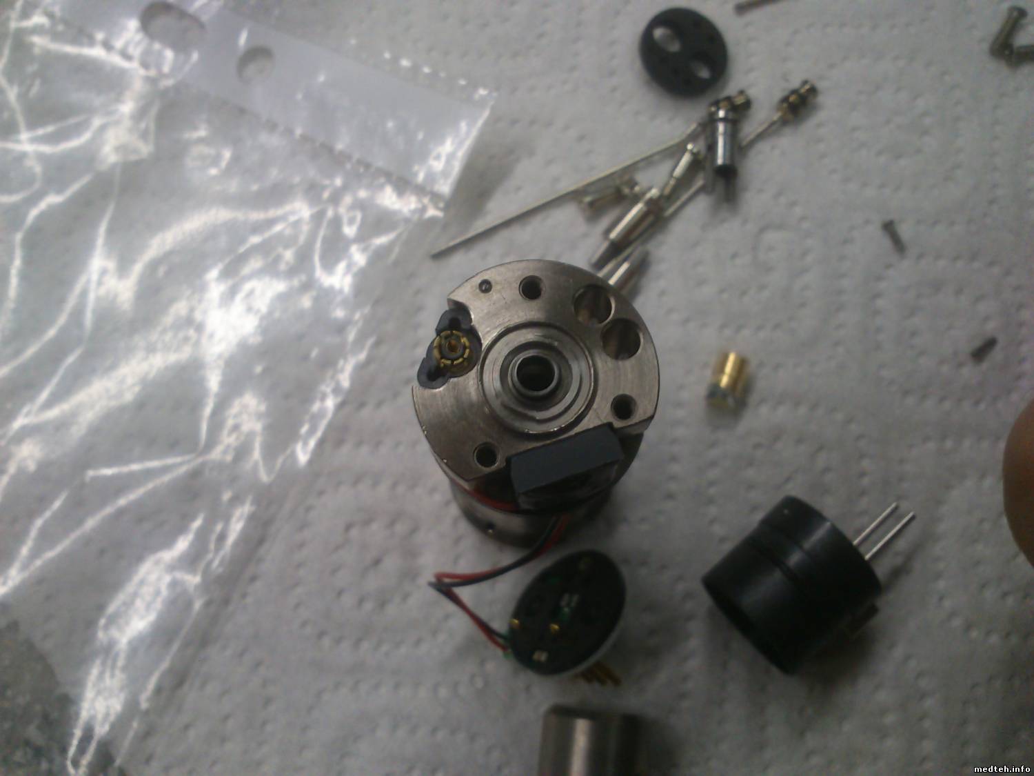

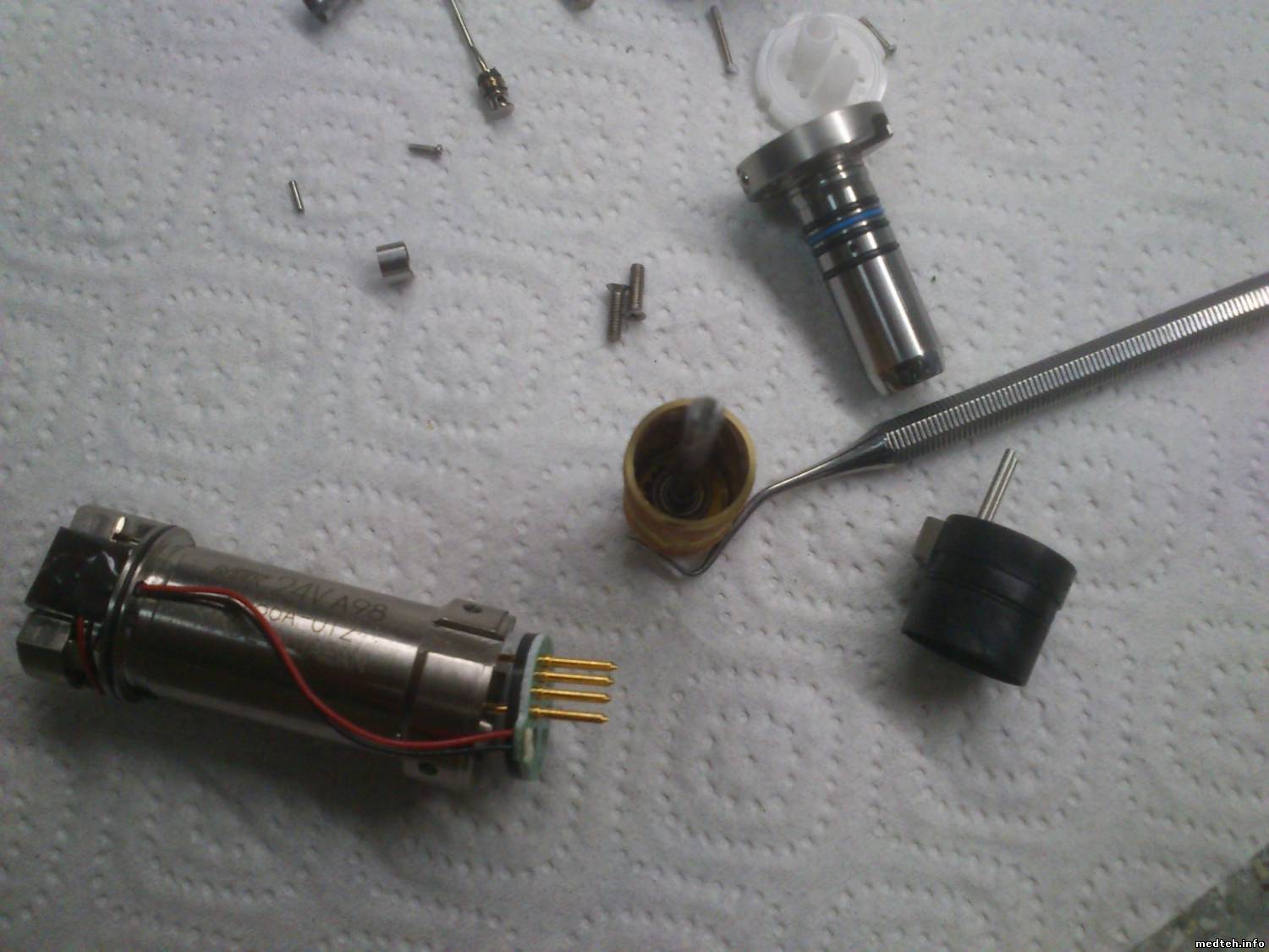

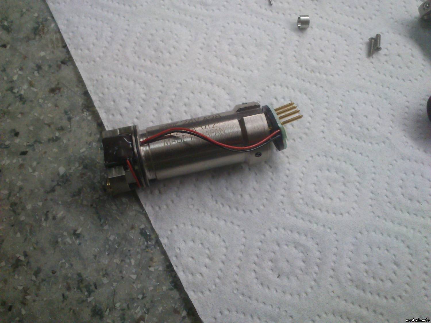

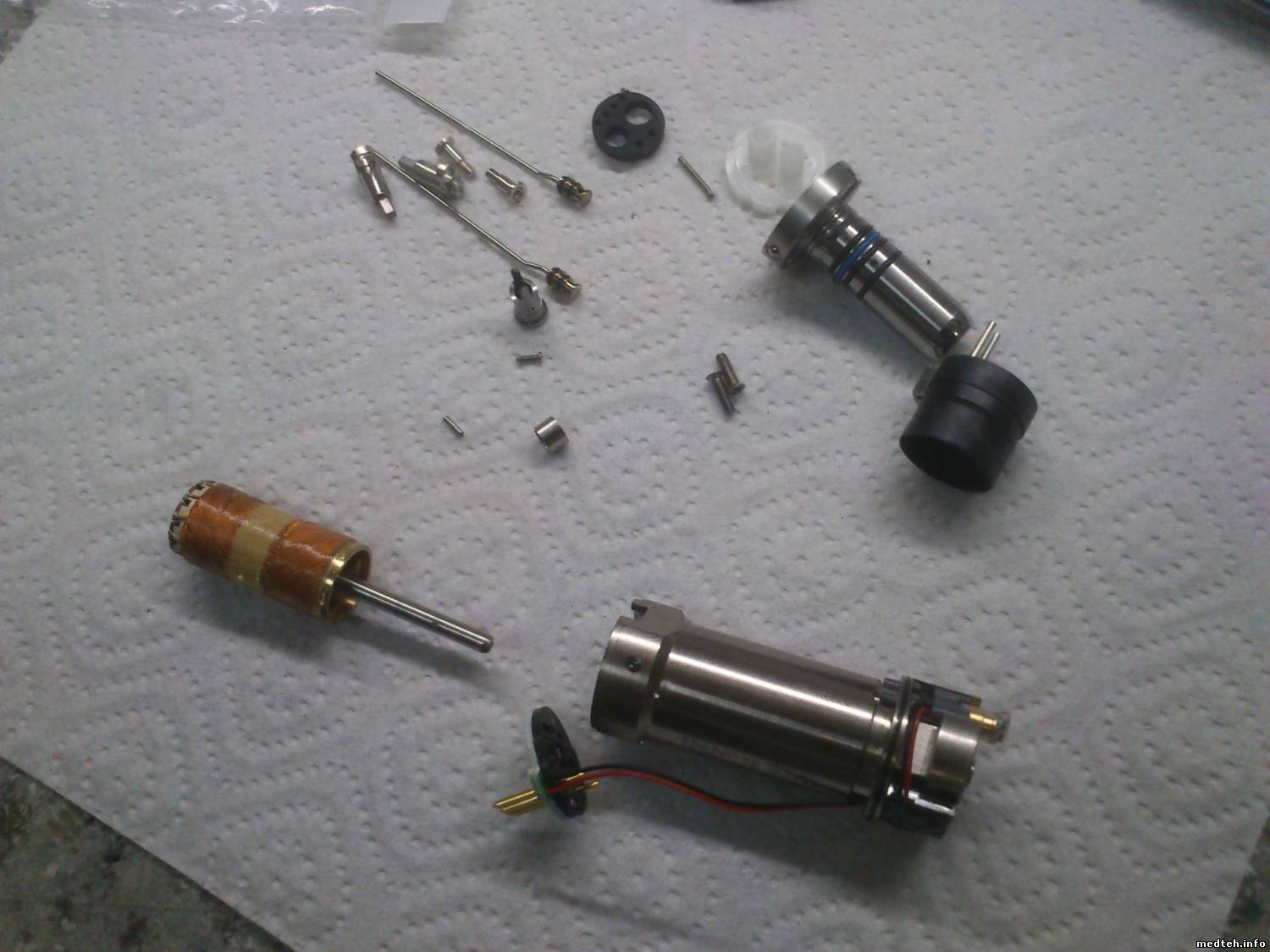

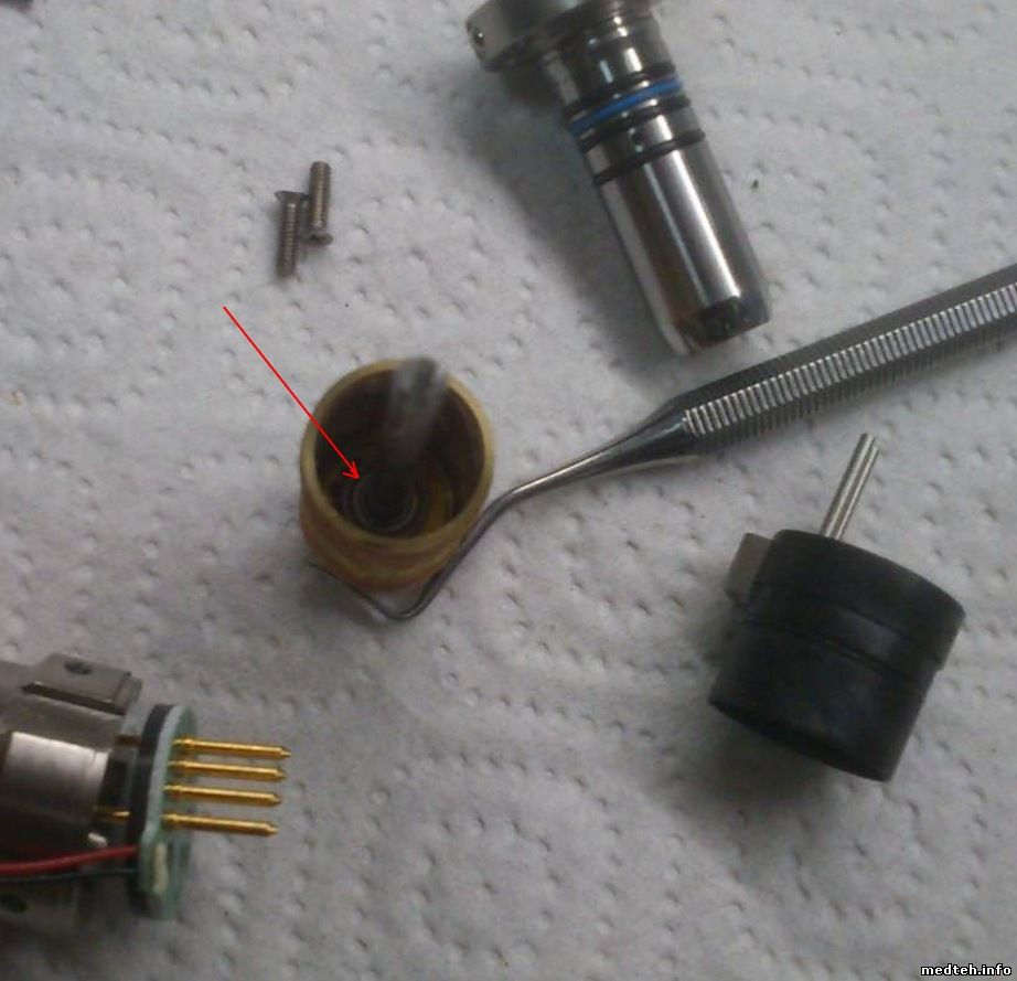

FF2FДата: Понедельник, 15.Июл.2013, 22:25 | Сообщение # 48
У вас сообщений: 427
В мойм случае, похоже заклинил наконечник
6501281.jpg (126.9 Kb) · 0379652.jpg (131.6 Kb) · 4133603.jpg (124.9 Kb) · 4918412.jpg (96.0 Kb) · 0351334.jpg (112.1 Kb)

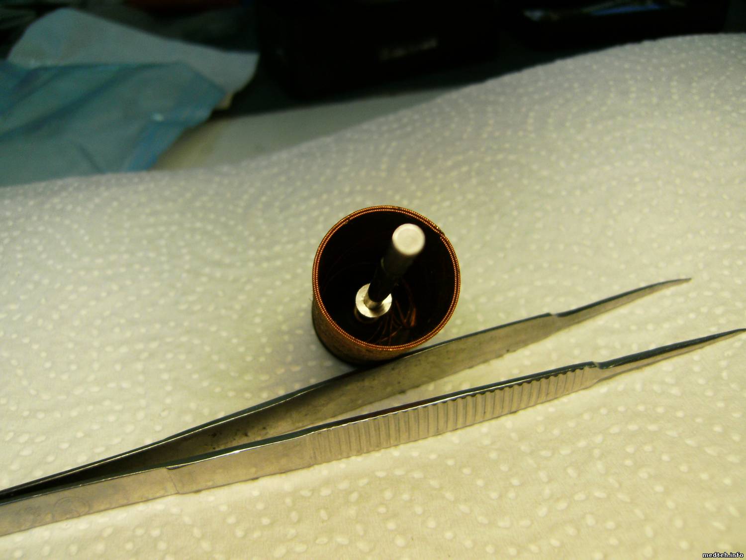

astraДата: Вторник, 16.Июл.2013, 09:19 | Сообщение # 50
У вас сообщений: 364
Цитата (astra)
Осмелюсь предположить, что это ошибка перевода.
Такая же брошюра с французского сайта. И вот перевод (M40 микромотор NSK включает в себя передовые технологии без сердечника двигателя.
Эта технология обеспечивает плавное использовании, гибкий, мощный крутящий момент и поколения
минимальное тепло, несмотря на компактный размер M40.)
Без коллекторный и без сердечника Не одно и тоже.
Ротор как и предполагалось оказался пустотелым...
http://www.medteh.info/_fr/75/4133603.jpg
http://www.medteh.info/_fr/75/6621291.jpg

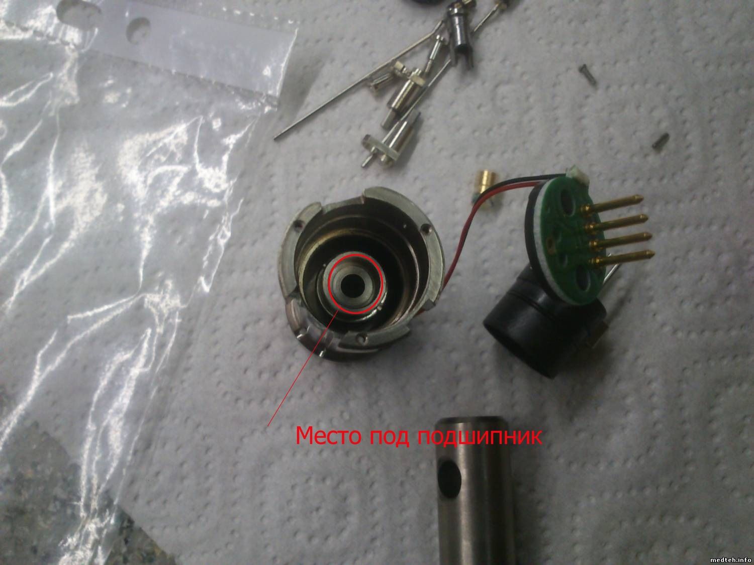

А со стороны токосъемника случайно фото нет?
astraДата: Вторник, 21.Ноя.2017, 10:38 | Сообщение # 63
Это фотки FF2F из 49 поста.
У меня нет.
FF2FДата: Пятница, 24.Ноя.2017, 14:08 | Сообщение # 64
art-i-k
А заднего там нет априори!!!
Ну как же нет?
На фотках всё видно))) он на валу внутри якоря см. 3 и 5
Как можно построить мотор на одном подшипнике?
Якорь будет мотыляться , как в проруби))

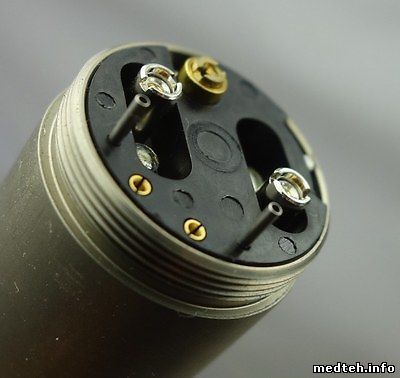

МастерБакуДата: Пятница, 11.Май.2018, 17:50 | Сообщение # 80
NSK TI-Max TI M40
вот такой
с такой задницей
под такой шланг
заднего подшипника нет - гнездо на 1.6 мм больше вала . щётки в торец .
вопрос - как разобрать передний узел (гремит). есть регулировочная гайка, поджимающая подшипник . и заглушка на резьбе ( в какую сторону ? ) оптимально бы деталировку blush
