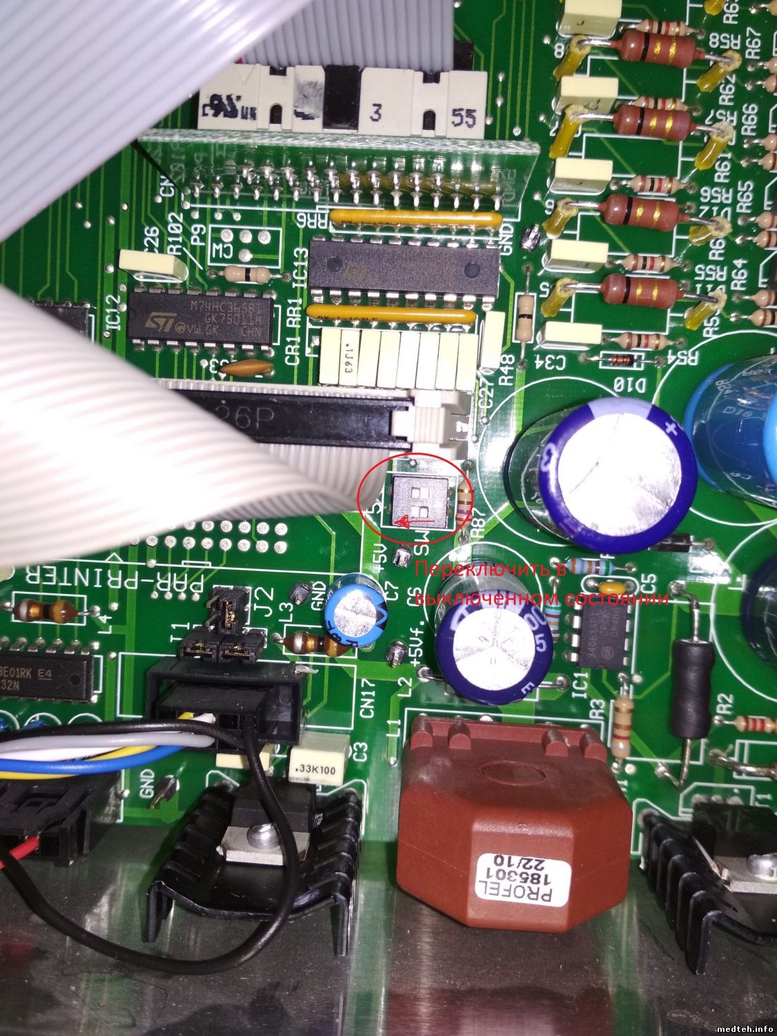

Чтобы зайти в сервисное меню нужно в выключенном состоянии, переключить один из нижних переключателей на плате. Находятся они под основным шлейфом.
Затем включить стерилизатор, появится меню. Третей строкой время работы водяного насоса, выставляем на 17 секунд для 18 литрового, 23 секунды - 24 литровый. Если в процессе эксплуатации насос стал менее производительным, можно добавить еще времени. Меняем время, запоминаем кнопкой старт. Отключаем стерилизатор, переключатель на место и в работу. Кстати, чтобы проверить работу насоса, надо удерживая нижнюю правую кнопку на панели управления, включить кнопку питания.
Для наглядности фото переключателя.

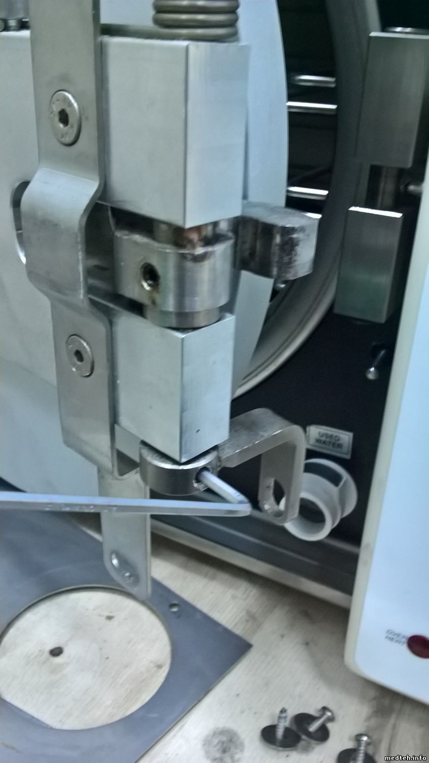

Столкнулся с "убитой" EURONDA E7, вплоть до мех. поломок. Одна из них - сломанный напрочь клапан после водяного насоса.
Помогите с артикулом (наименованием), схемы нет.

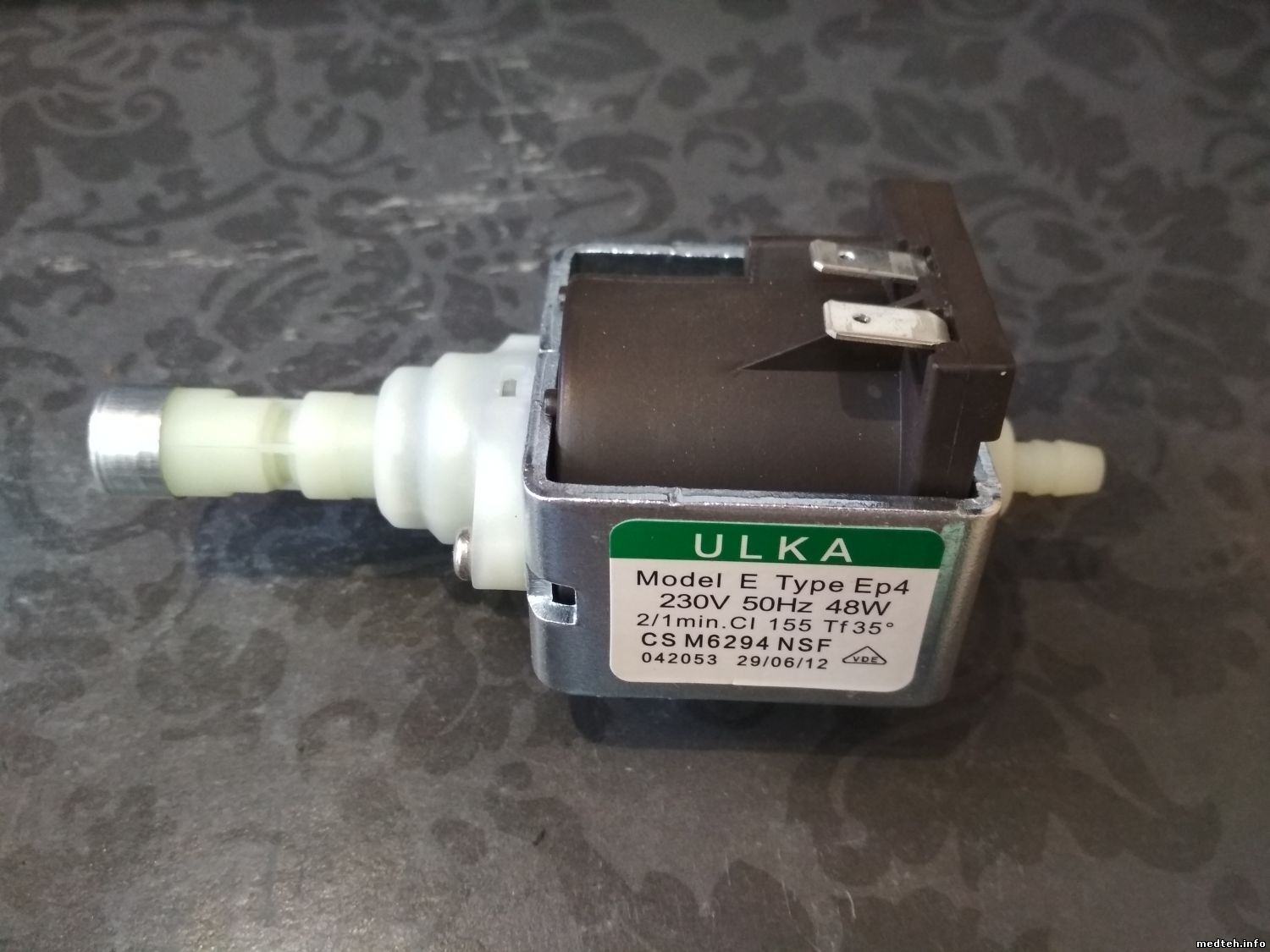

Поясните про какой клапан идёт речь, там есть обратный клапан, который идёт в сборе с водяным насосом.
А вообще, нужно хотя бы фото, а лучше скачайте сервисную документацию, там есть всё что нужно.

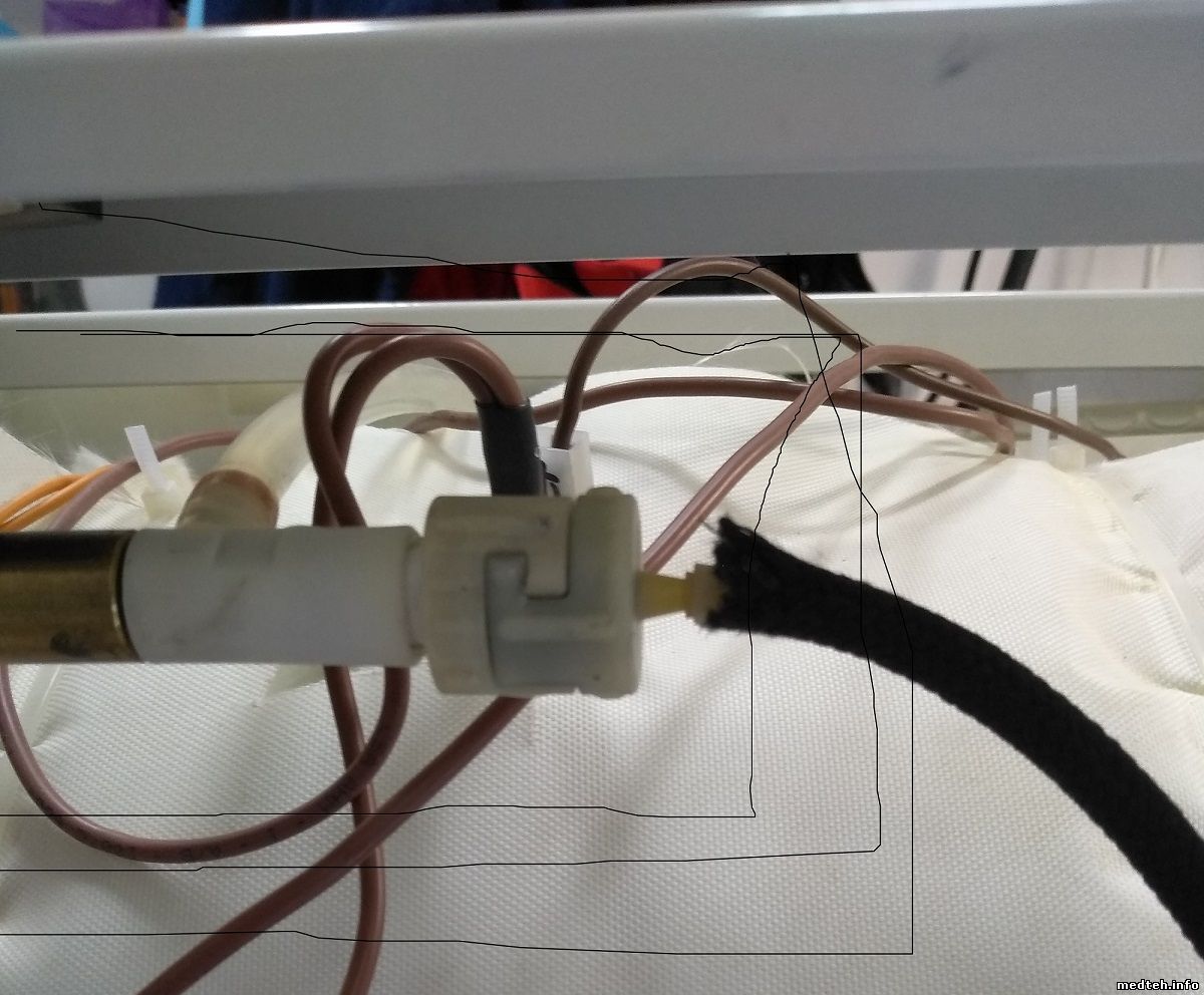

FlukДата: Среда, 08.Июл.2020, 07:03 | Сообщение # 138
7-03
Продолжаю.
Насос качает, вода в стерилизатор не поступает)) клапан, который стоит после насоса (нормально закрытый) без всяких приводов, просто пластиковая насадка на выходе с насоса не даёт дальнейшего движения воде до клапана (НО) с эл.приводом L256V12
Вопрос: он там должен быть? Это так задумано, или ...?
На схеме Lenin-a его нет. С этого клапана идёт силиконовая трубка в чёрной оплётке, предполагается повышенное давление.
Поделитесь мыслями.
По совету Lenin-a поднял время работы насоса, понятно, что не сработало.
7-10 вместо редактирования (кнопка: "Изменить") поста от 7-03 - пост-хвост (был) специально для удлинения темы, чтобы она была длинная и нудная. См. преамбулу к теме в её с.1.
Да, схемы нет. В хранилище только на Е9.
Может кто подкинет ...
LeninДата: Среда, 08.Июл.2020, 09:03 | Сообщение # 139
У вас сообщений: 213
Томск
Давайте уже фото. Что за пластиковая насадка на выходе с насоса?
На фото насос, на выходе насоса в пластиковом корпусе стоит обратный клапан.
Что у Вас за пластиковая штука, никто не поймёт пока Вы нормально не объясните.
Зачем поднимать время работы насоса, если вода с него вообще не поступает? Я же говорил о снижении производительности.
Сообщение отредактировал Lenin - Среда, 08.Июл.2020, 09:03

LeninДата: Среда, 08.Июл.2020, 10:53 | Сообщение # 141
Томск
Это обратный клапан, что-то попало там у Вас, разбирайте его, он разборный, там внутри стоит колечко резиновое, его меняйте, только подберите размер.
FlukДата: Среда, 08.Июл.2020, 11:20 | Сообщение # 142
11-20
Да, я понимаю, что это обратный клапан. Но как он может влиять на поступление воды? Он, ведь, работает в обратном направлении? При работе насоса он закрыт ...
12-28
Продолжаю))
Клапан действительно с уплотнительным кольцом (бублик) и, похоже, он нештатный.
Соответственно, пролетел намного даальше своего места))) И наглухо перекрыл подачу воды.
Одна проблема решена.
Кстати, клапан надо искать новый - в продаже нет.
Lenin, спасибо за совет по разбору клапана.
Всем принявшим участие - СПАСИБО.

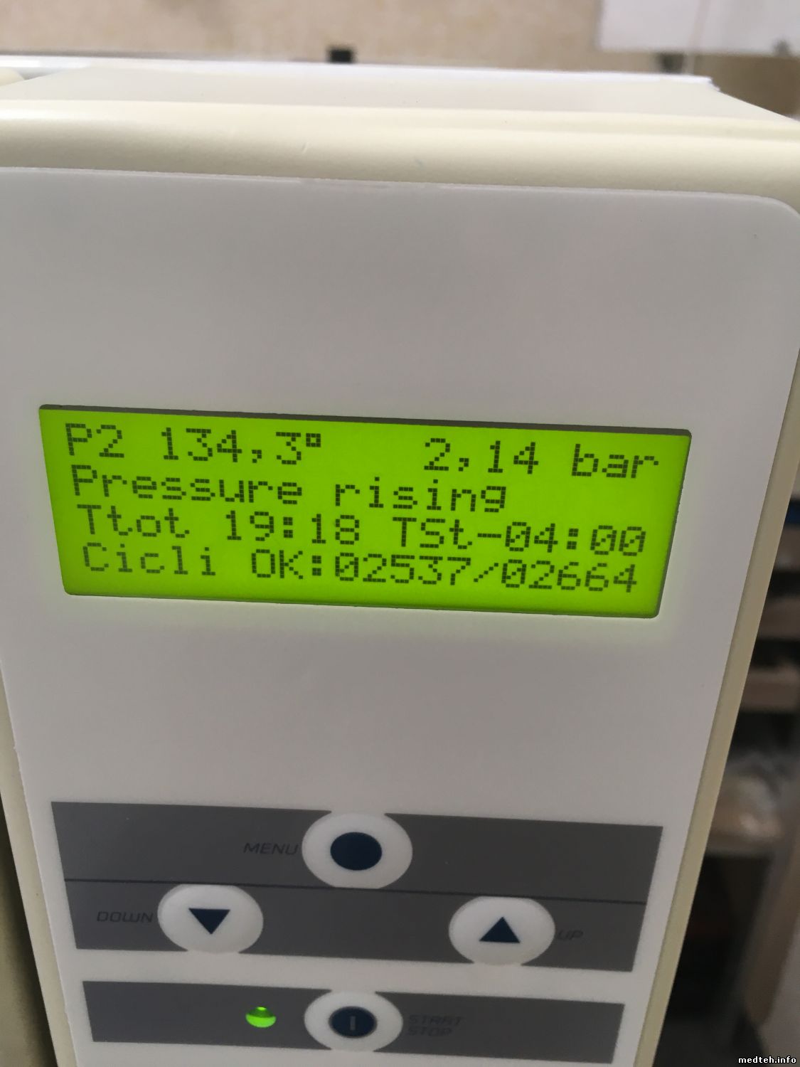

PhaserДата: Воскресенье, 22.Янв.2023, 18:20 | Сообщение # 149
Приветствую всех.
Euronda Е7 на 24 литра, 2009 годков.
Подскажите, ошибка Е13 - не соответствие температуры и давления, при 134 градусов примерно 2,03 бара, во время нагрева не выходит на стерилизацию. Работает только при открытой крышке (при этом соответствие между давлением и температурой, 134 С - 2,25 бар) возле открытого окна при потоке холодного воздуха, персонал мёрзнет, соответственно. Не могу понять, то ли датчик температуры, то ли давления.
Кто сталкивался с этой проблемой отзовитесь.
Подсказали, что есть регулировка на плате, но где как ... unknown
LeninДата: Понедельник, 23.Янв.2023, 12:58 | Сообщение # 150
Томск
Ищите проблему в подаче воды.
PhaserДата: Вторник, 24.Янв.2023, 19:29 | Сообщение # 151
Не подскажете, каким образом камера парового стерилизатора заполняется водой в нужном объёме. Датчика уровня я что-то не увидел.
Если только зная производительность (литров в минуту) - тогда по времени ... Или я ошибаюсь? ...
Фото прилагаю (по центру датчик температуры, слева термостат).

Производительность помпы: не помню точно, что там стоит, если 7-я серия, то 1000 мл/мин, если 5-я, то 650.
Можно проверить, подав напряжение.

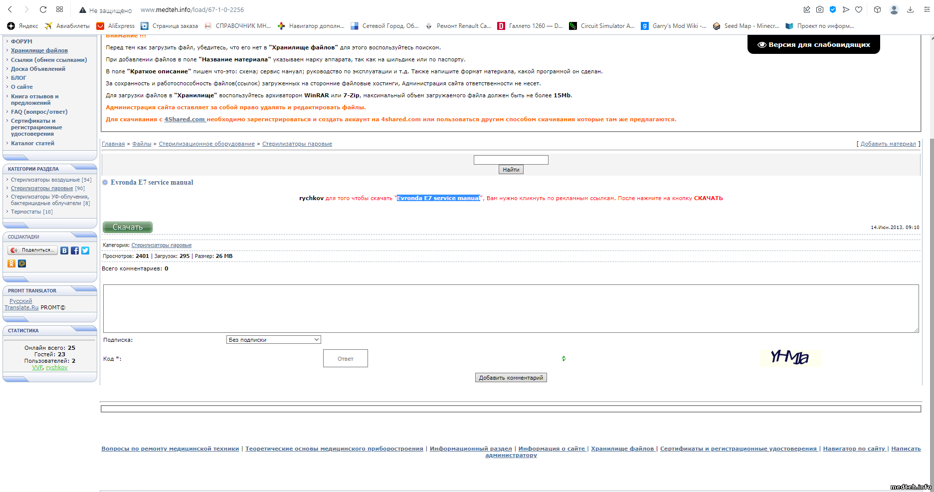

rychkovДата: Среда, 08.Мар.2023, 13:34 | Сообщение # 154
Анапа
Уважаемые участники Форума, перезагрузите, пожалуйста, service manual или сбросьте на почту: tutanetam@internet.ru
Заранее благодарен.
Yulana34Дата: Среда, 08.Мар.2023, 13:41 | Сообщение # 155
У вас сообщений: 2524
rychkov.
Всё работает, скачивайте.
rychkovДата: Среда, 08.Мар.2023, 17:34 | Сообщение # 156
Анапа
Здраствуйте!
К скачиванию доступна только инструкция пользователя. Ссылка на "Evronda E7 service manual" не действительна.
Yulana34Дата: Среда, 08.Мар.2023, 19:29 | Сообщение # 157
rychkov.
Отправил на почту, загрузить не получилось. Слишком геморойно.
