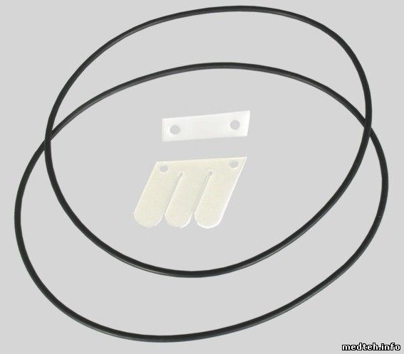

MurishanДата: Пятница, 08.Фев.2019, 10:27 | Сообщение # 15
У вас сообщений: 100
Должен докачивать до 80 мБар. Чаще всего у этих стерилизаторов летят лепестковые клапаны на вакуумных помпах. На задней стенке стерилизатора посередине есть отверстие кавитационного клапана. Когда он докачает до 110 мБар, закрой отверстие пальцем. Если давление пойдет опускаться дальше, то дело именно в лепестковом клапане. Он стоит внутри вакуумной помпы и выглядит следующим образом: .

Из проделанного: разборка вакуумного насоса и замена уплотнительных колец и клапана (ремкомплект Мелаг 51761).
Первый цикл норма, второй снова ошибка вакуумной системы.
