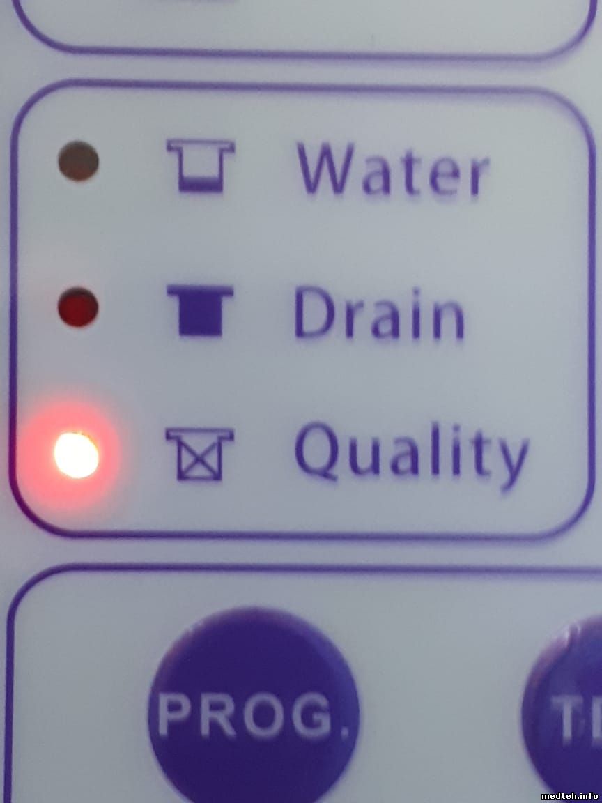

Как отключить контроль качества воды на стерилизаторе WOSON TANVO-C23 ?

Датчик воды это два электрода в диэлектрике в нижний части стерилизатора, которые измеряют проводимость воды. Чаще достаточно помыть их от пыли сверху, реже открутить отстойник и там всё промыть. Забьётся накипью парогенератор, если использовать плохую воду, да ещё и датчик отключить. Не думай, что он для лампочки, чтоб светилась.
Паровой стерилизатор новый, пару месяцев в работе. Используют только дистиллированную воду. Засориться он ещё не успел. Но завтра гляну.

Мне попадался новый стерилизатор (после проверки за ненадобностью стоял с водой 3 года, так как слить никто не догадался, при этом сознались в этом только после ремонта) была аналогичная ситуация, хватало на один цикл - потом опять *25*, открыл отстойник, а там соли (купороса), дистиллированная вода окислила латунь, всё промыл, и, ура, всё заработало.
В другом случае, заменили воду, залили другого производителя и всё пошло.
Как-то так ...

Заменили воду, взяв с другого дистиллятора, и стерилизатор заработал! dance2
