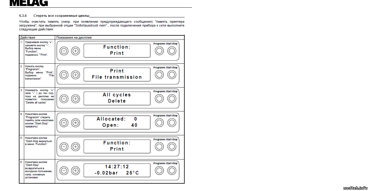

Подскажите, пожалуйста, как устранить сбой 1 в паровом стерилизаторе Vacuclav 31B+.
Сбой выдаёт при работе вакуума.
И подскажите, пожалуйста, как очистить протокол памяти, пишет, что протокол памяти полный.

Из инструкции - см. фото. Но ПО может быть другим, и доступ к меню ограничен. unknown
Вакуум-тест делали?

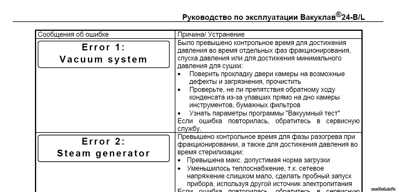

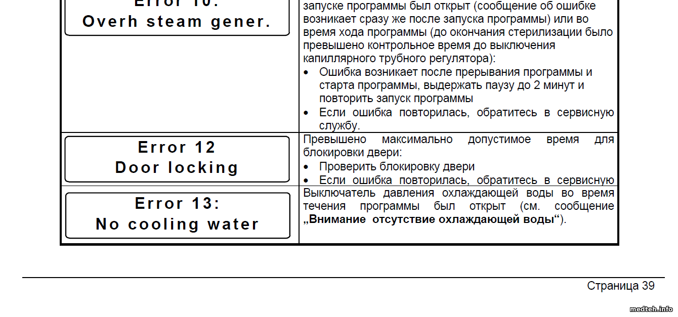

Всем доброго времени суток.
Стерилизатор паровой Vacuclav 31B+.
После тестирования выдает ошибку R12 и не позволяет проведению дальнейших работ.
Как говорят в ЛПУ ошибка: сбой вакуумной системы.
Заранее благодарю.
sekosДата: Суббота, 03.Июн.2023, 08:10 | Сообщение # 6
У вас сообщений: 187
Пенза
В инструкции пишут так:
