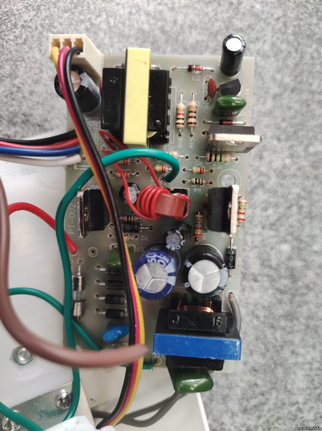

Andrei39, здравствуйте.
Ваша плата с расписанными номиналами очень помогла.
Подскажите, пожалуйста, ещё номинал керамического конденсатора, который рядом со стабилизатором и транзистором s9014, в виде капельки.
Заранее благодарен.
kirДата: Среда, 17.Ноя.2021, 18:09 | Сообщение # 43
У вас сообщений: 90
окончил РТФ МЭИ
Звенигород, МО
Цитата Antec ()
Andrei39, Ваша плата с расписанными номиналами очень помогла.
Хоть и не меня спрашивали)
Маркировка на нём 103, следовательно, 10 нФ ... (это про оранжевый).
Зелёный - маркировка 472, следовательно, - 4,7 нФ.

А номинал резисторов на схеме близок к реальной схеме, 4-е резистора сгорели вообще.

R1 = 7,5om
R2 = 7,5om
R3 = 7,5om
R4 = 7,5om
R6 = 220k
R7 = 22k
R8 = 220k
R9 =
R10 = 2,2om
R11 = 1m
R12 =
R13 = 100om
R14 = 1k
R15 = 1m
URAT

На рециркуляторе не светилась лампа, не было индикации и не вращался вентилятор.
При осмотре платы выявились сгоревшие транзисторы T1, T2, T3, несколько резисторов 2.2OhM, выгоревший конденсатор C2 10mF 400v. Сгоревшие элементы заменены на новые, перед впайкой проверялись. Заменена лампа.
Но удачного результата не получилось, никаких признаков жизни mail1

Ещё один вариант отказа: таймер есть, вентилятор есть, у лампы один электрод оборван, конденсаторы 400 В х 10 мкФ потеряли ёмкость.
Визуальных повреждений нету. Замена конденсаторов, естественно, к работе лампы не привела.
T2 пробит, Т1 оборван ...

Может подскажет кто: нет вообще слаботочки, таймер и вентилятор не работают, лампа же горит ...

Если вдруг интересно, то К1, К2 вздулись, Т1 пробой, Т2 обрыв, R4 пробой, R10 обрыв
Завелось.
Ооочень интересно! Как выглядят вздутые К1, К2? Что это?
R4 пробой
Т.е. КЗ резистора номиналом
Цитата URAT ()
R4 = 7,5om
Завелось.
Тупизм, конечно, но всё ж поздравляю! Для стажёра неплохо!
General_BlackbirdДата: Понедельник, 24.Апр.2023, 21:44 | Сообщение # 52
Электротехник
Череповец
Так непосредственно на плате под элементами подписаны два больших электролита.
А как вздулись? Да, крест на верхушке выпуклым стал и треснул. Как обычно, оболочку с основания не снесло.

Здравствуйте коллеги. Поделюсь своим опытом. Недавно ремонтировал armed сн111-115 металлический корпус. В ремонте ничего особенного. Обнаружилась, что у транзисторов 13003 в корпусе SOT 32 цоколёвка выводов у разных производителей может отличаться.прежде чем паять их, обязательно проверьте расположение базы, эмиттера. Коллектор всегда на месте.
