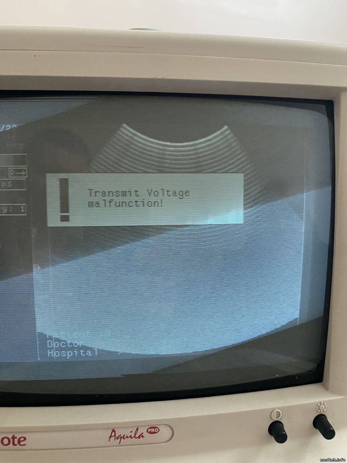

avtocardioДата: Среда, 05.Окт.2022, 22:34 | Сообщение # 522
Кривой Рог
Всем доброго времени суток.
Друзья, подскажите, пожалуйста. Взял в ремонт датчик УЗИ ESAOTE Aquila pro. Заменил часть неисправного провода, и вылезла ошибка: "Transmit voltage malfunction" .И полукруги исходят.
Что я не так сделал?
Где искать решение вопроса?
avtocardio, см. п.1.1.

it
Может быть БП хандрит и 48V не даёт?
avtocardioДата: Среда, 16.Ноя.2022, 10:25 | Сообщение # 524
Кривой Рог
Всем доброе утро.
Не хочу быть назойливым. Помогите мне, пожалуйста, если есть у такая возможность.
Ремонтировал датчик УЗИ ESAOTE Aquilla pro. И теперь выскакивает и пропадает ошибка: "Transmit voltage malfunction" - Ошибка передачи напряжения. Помех на экране уже нет. Изображение органов есть.

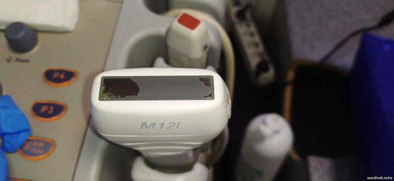

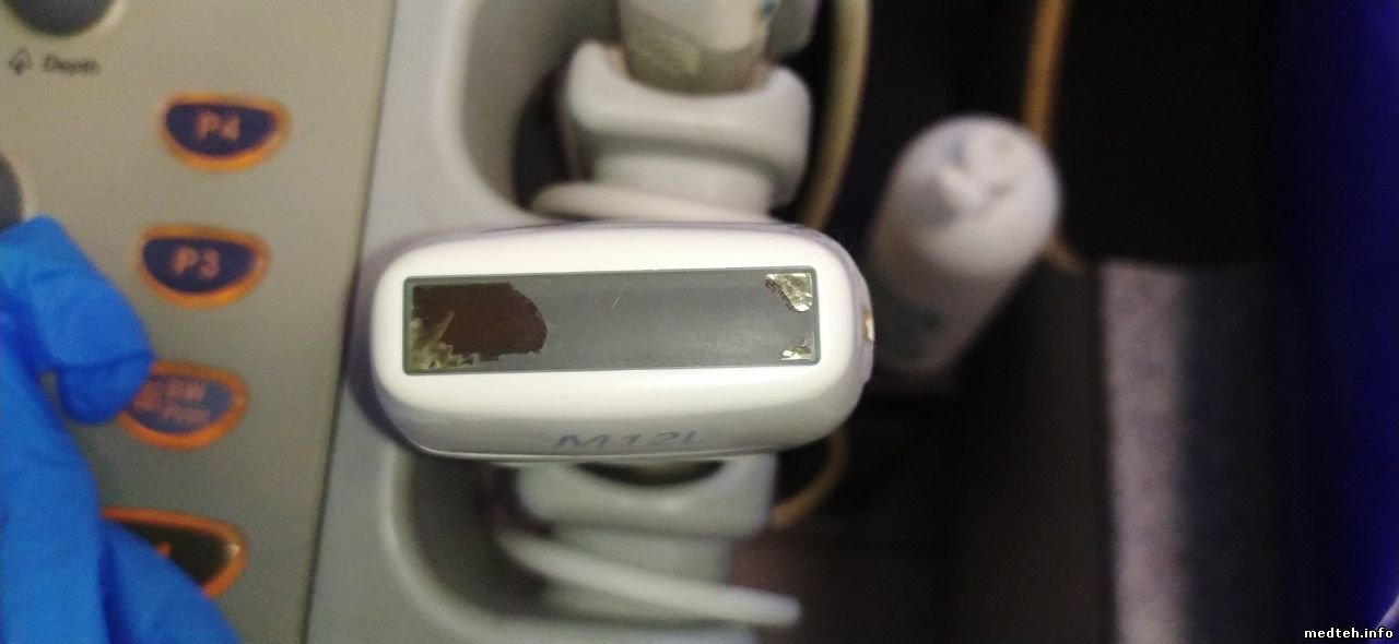

virusoidДата: Понедельник, 05.Дек.2022, 11:21 | Сообщение # 525
все
Эстония
Saint Petersburg
Что скажете по возможности восстановления датчика в таком состоянии?

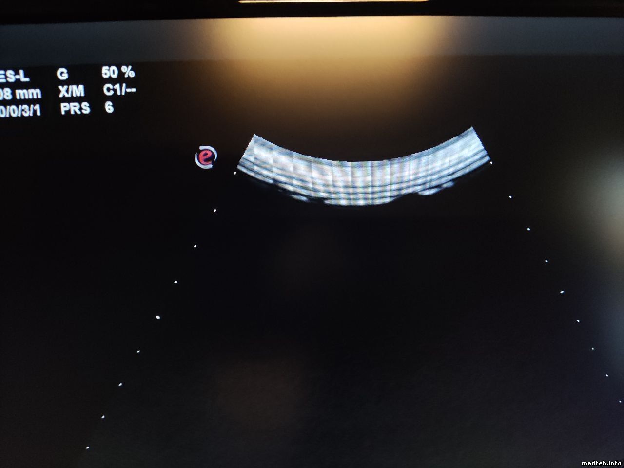

slamtyДата: Четверг, 16.Мар.2023, 18:43 | Сообщение # 526
Ветеринар
Подскажете, о какой неисправности говорит такой "узор"?
Он меняется при смене частоты.

PavelvbДата: Четверг, 08.Июн.2023, 18:47 | Сообщение # 527
управленец
Красногорск
Это может говорить как о повреждении линзы, так и ...
Сделайте фото - видео датчика в рабочих режимах: В, ЦДК и любом доступном доплере.
yzistДата: Среда, 19.Июл.2023, 12:51 | Сообщение # 528
У вас сообщений: 268
КАЛУГА
Ошибка: "Transmit voltage malfunction".
Это утечка конденсатора на плате. Их там много.
Искал при помощи мультиметра. И легка грел феном-по не попадёте на *плавающий* конденсатор (что за мысль?).
