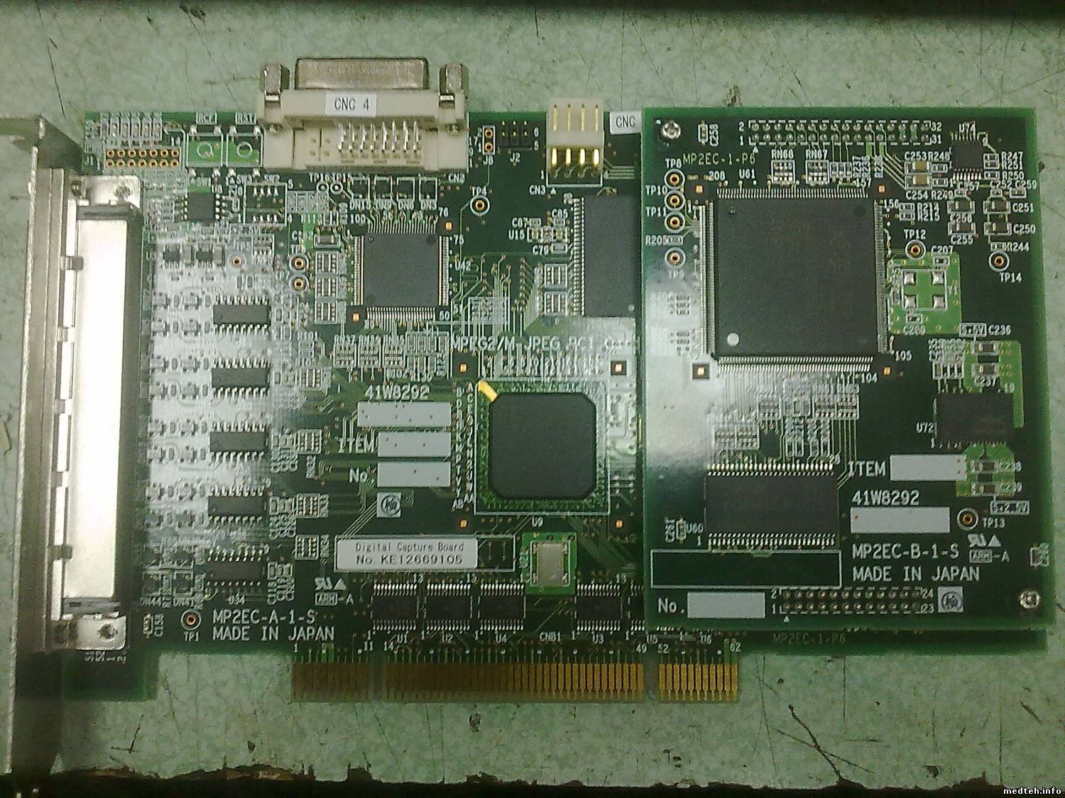

По рассказу врача аппарат никогда не загружался с первого раза при нажатии кнопки включения включался блок питания и вентилятор и всё.
После выключения и повторного включения аппарат загружался и работал отлично до полного выключения.
В один прекрасный день он не загрузился вообще.
Первым делом проверил все питания материнской платы и передернул разъёмы - питания в норме разъёмы тоже.
Потом начал отключать поочерёдно блоки оперативку, жёсткий диск, видеокарту.

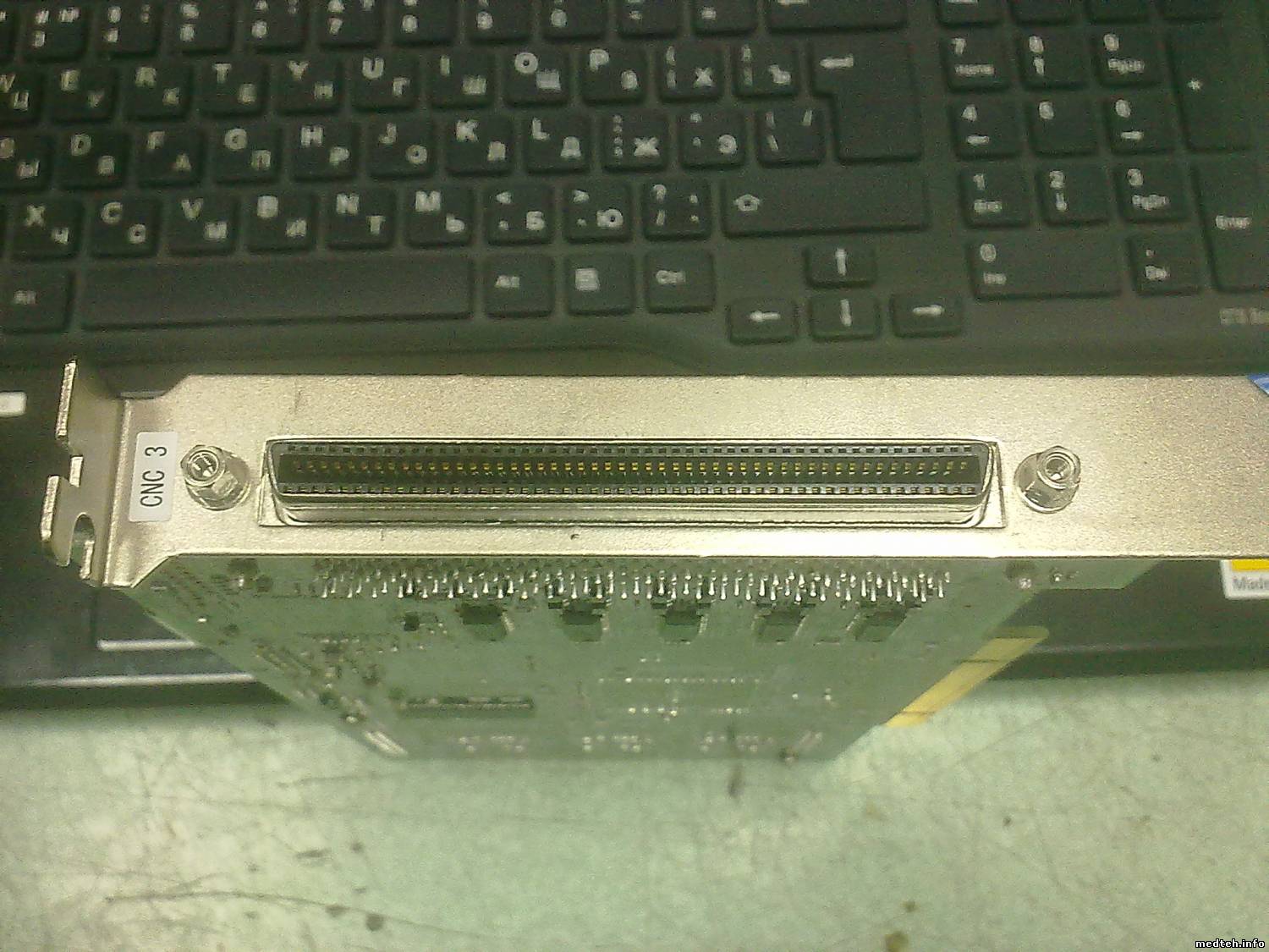

После того, как выдернул плату захвата видео аппарат загрузился, но перестала работать запись видеопетель и ещё какие-то функции, связанные с видео.
В продаже такую плату не нашёл, чем её можно заменить и подойдут ли драйвера операционка там ХР.

...это не тот ли Hitachi Avius, который стоит в "Фениксе", а его использует кучка "разных" врачей ("по-совместительству") ???
Эту раритетную PCI-ВИДЮХУ - можно проверить на обычном компе, скачав дрова...
а другую видюху , думаю, там не установить (ПРОПИСАНА В РЕЕСТРЕ).
Надо "родную" заказать в столице, у Хитачи, с родными драйверами.

Прогрел чип инфракрасной пушкой и переставил в другой PCI порт, пока работает.

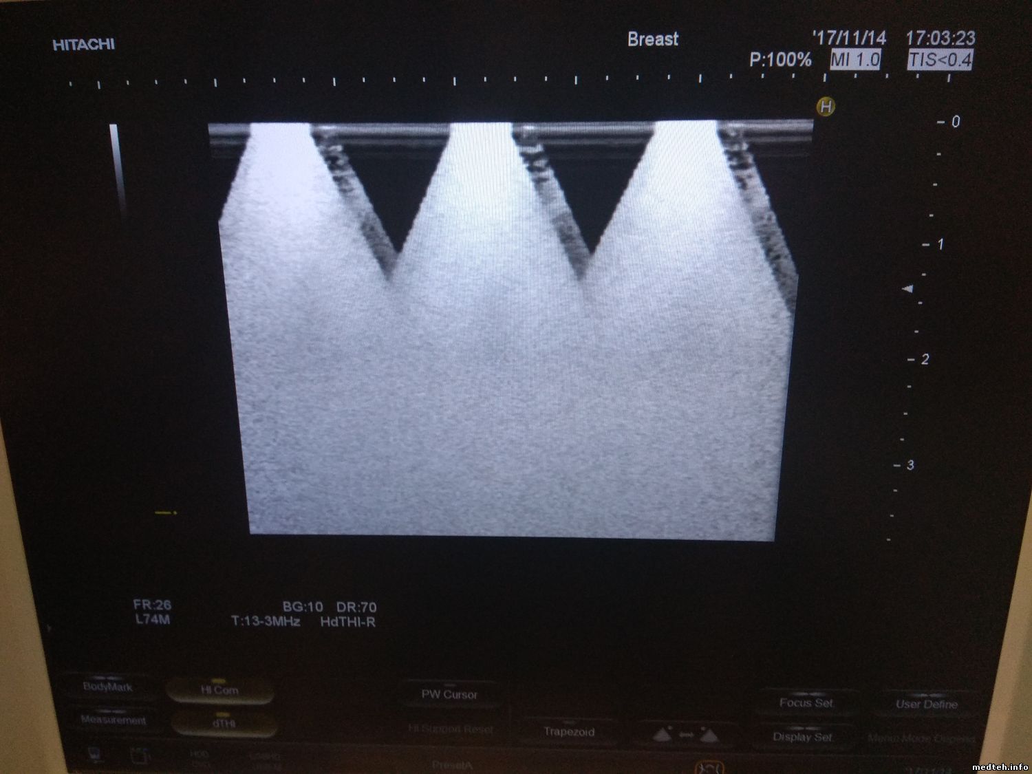

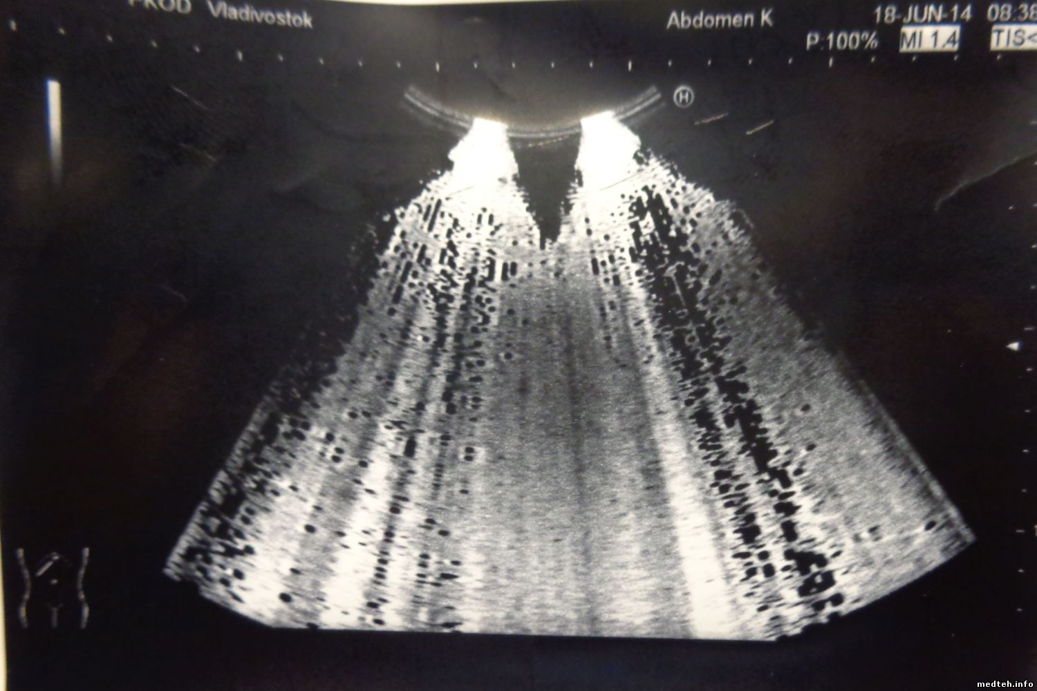

есть фотки с экрана монитора с линейки и конвекса. На что нужно обратить внимание?
olko13Дата: Четверг, 19.Июн.2014, 10:47 | Сообщение # 5
У вас сообщений: 825
Хорошо было бы знать о каком аппарате речь идет, а то даже для гадания на кофейной гуще инфы маловато.

...инфы достаточно чтоб исключить с подозрения сам монитор и датчики, а так-же жёсткий диск, видео карту, блок питания и програмное обеспечение сканера. Остаётся плохой контакт(непропай,обрыв, изменение номинала), либо короткое замыкание(пробой, перегрев, утечка) элементов схемы сканера микросхем,резисторов,транзисторов,конденсаторов. Железо однозначно. Подозреваю что это плата или схема или устройство которое формирует, передаёт, принимает и обрабатывает УЗ сигнал датчиков. Выясню модель сканера сообщу. А пока вопрос: наблюдал-ли кто что-то похожее и в чём был дефект?
DenkotДата: Четверг, 19.Июн.2014, 12:38 | Сообщение # 8
совершенно верно
у картинки явно канальный характер
причем у меня впечатление, что вылетел один элемент, а не два и не три, как можно подумать :)
основание так думать - равные промежутки между артефактами
по характеру конусов я почему-то подумал на ключи bias voltage.
за истину в последней инстанции не принимайте, могу ошибаться

Похожую картинку получали на другом аппарате (речь о миндрай 8):
в аппарате установлено две Transmiting Boards (платы, ответственные за передачу сигнала на датчик): картинка была очень похожая.
На том аппарате эти платы взаимозаменяемы, и кросчек можно выполнять меняя эти платы местами.
Может быть тут что-то подобное можно наблюдать, хотя с хитачи я совершенно не знаком и не знаю применимо ли это здесь.

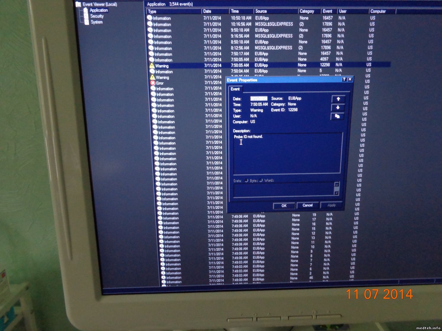

...опять тот-же дефект, приезжаю уже всё нормально. Посмотрел лог приложения, вижу предупреждение и ошибку, по времени вроде совпадает с артефактом на мониторе со слов врача. И как её интерпретировать?
IgorGiДата: Четверг, 17.Июл.2014, 15:20 | Сообщение # 19
У вас сообщений: 228
Пятигорск
Такой аппарат в ремонт не попадал, но на других аппаратах подобные проблемы были.
Судя по последней картинке, периодически не читается датчик. Проблема может быть в плате PSA (FrontEnd, передняя плата, в которую втыкаются датчики). Для начала почистить, осмотреть, перевоткнуть. Судя по изображению на конвексе и линейке, не функционирует одна из плат бимформера. Так-же почистить, перевоткнуть.
Если платы бимформера поменять местами, как меняется изображение? Если на зеркальное - неисправна одна из плат бимформера, если не меняется -PSA.

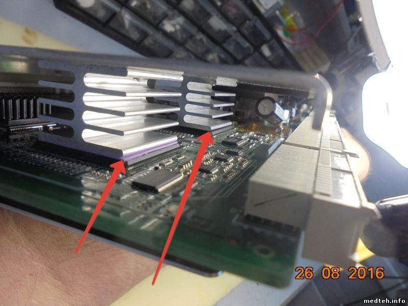

yblod5Дата: Пятница, 26.Авг.2016, 06:00 | Сообщение # 29
У вас сообщений: 791
Сервис-инженер

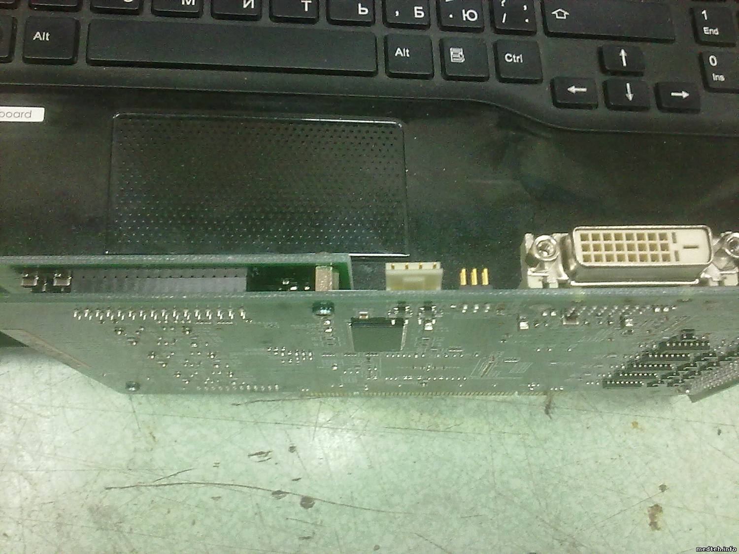

Цитата ajdar ()
Это заводской дефект. Дефект работы платы RDBF PCB. Поломка плавающая, лечится только заменой данной платы.
Обращайтесь к официальным дилерам Хитачи.
похоже на диверсию: к плате большие микросхемы припаяны BGA и прижаты радиаторами. У двух из четырёх между радиатором и микросхемой теплопроводная прокладка. Ясен пень, что без этой прокладки со временем они "отклеются" от платы.

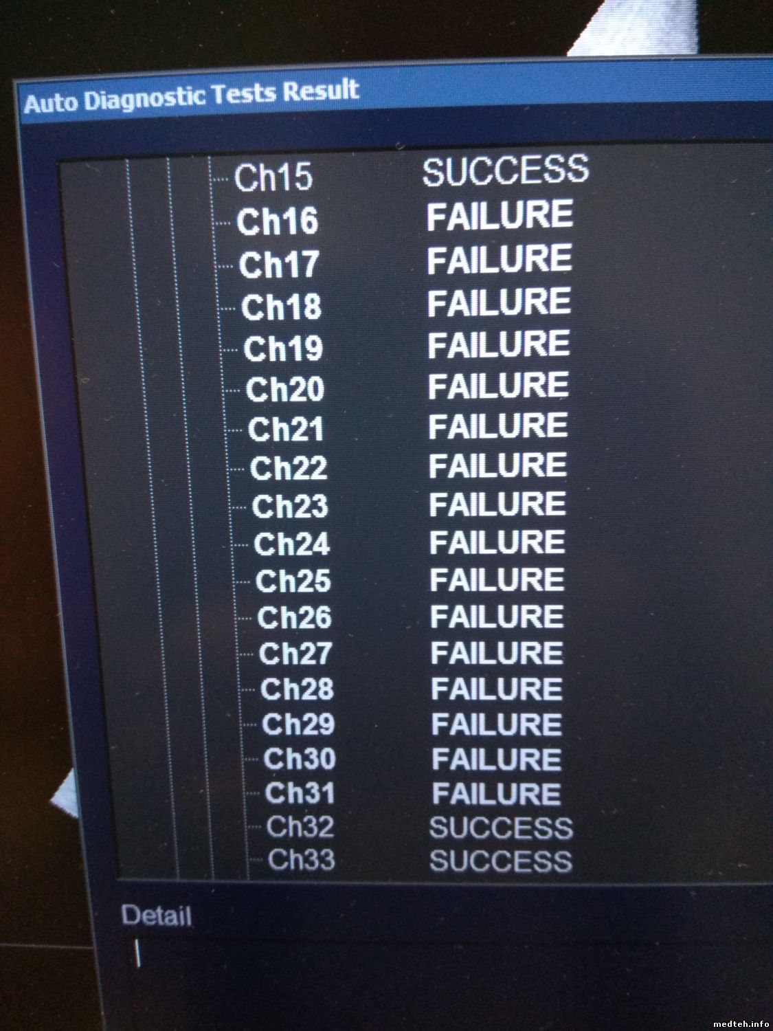

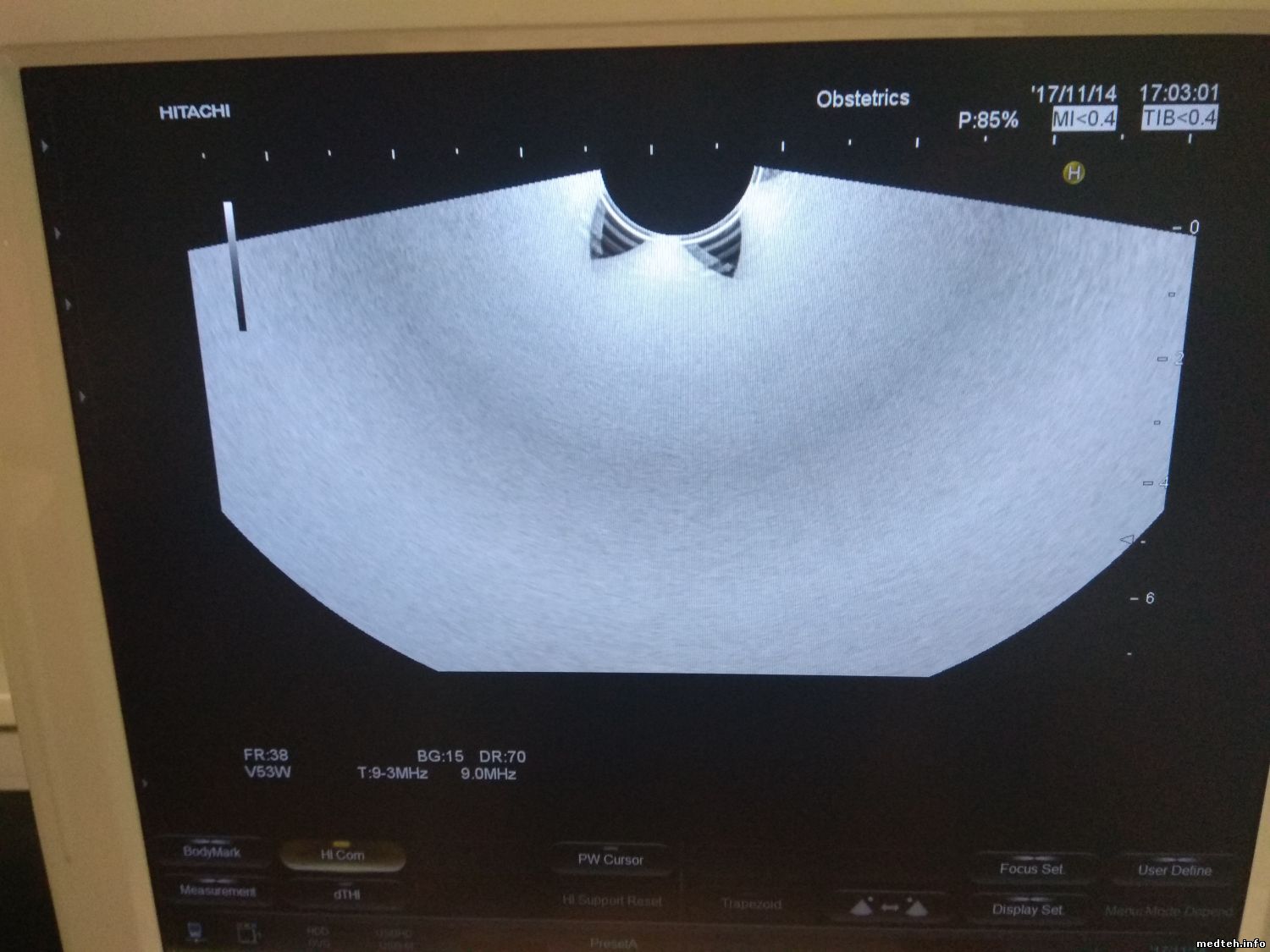

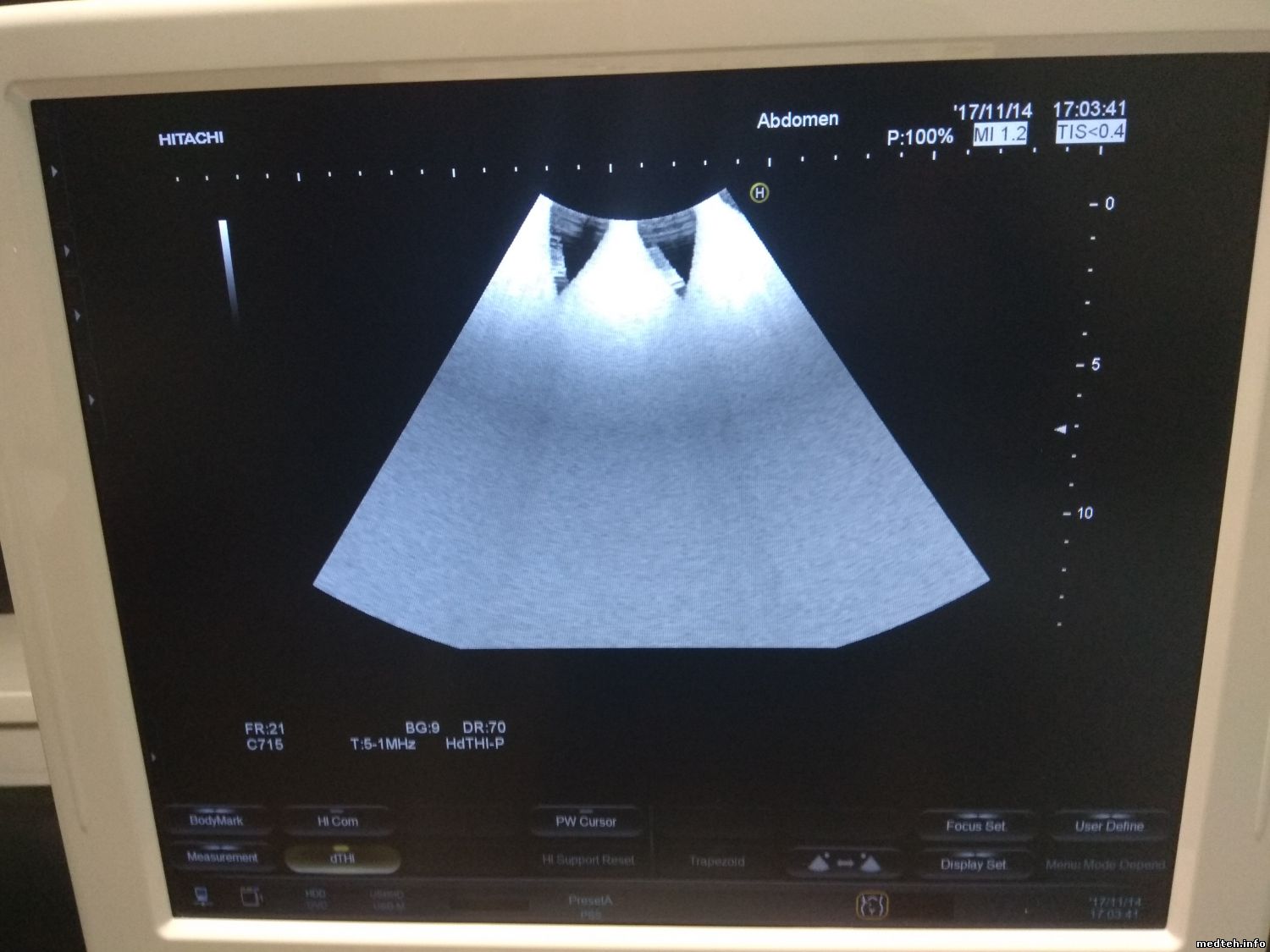

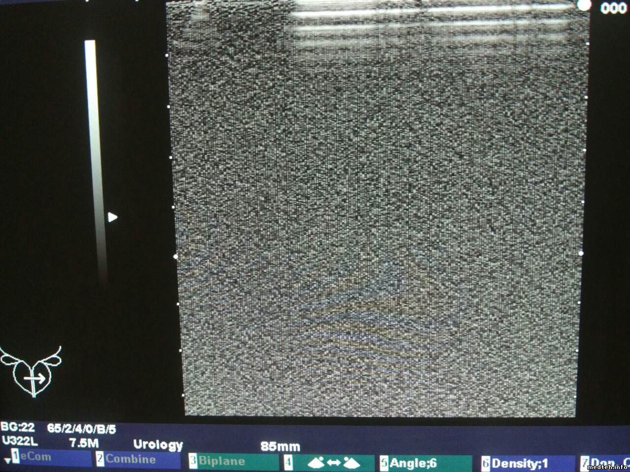

Добрый день! Случилась такая беда с УЗИ Hitachi Avius Hi Vision, изображение с датчиков
как будто троится (смотрите фото). Компьютерный блок работает нормально, чистил,
платы УЗИ с виду целые, сгоревших элементов не видно. Датчики включал поодиночке,
и вместе, в разные входы, картина все та же. На фото изображения с трех разных датчиков.
yblod5Дата: Понедельник, 04.Дек.2017, 15:03 | Сообщение # 33
Сервис-инженер
лучше не ковырять, сразу к представителям, такой дефект не первый и даже не десятый по стране, устраняется заменой с вызовом тамошнего инженера с новой платой, логи запаролены. Можешь не пытаться бизнес отлажен, если родная плата не тронута то дешевле обойдётся они её заберут себе

Как и где смотреть логи нашел, как тесты прогонять тоже. В тесте вышли
ошибки (на фото). После прогрева аппарат работает нормально.
а ещё пинок в левый нижний угол помогает если срочно нужно, проверено на нескольких аппаратах с таким дефектом biggrin

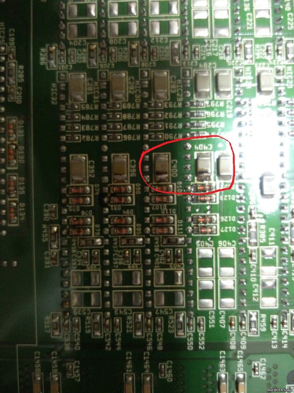

Проблема обнаружилась в ВЕ1 плате, при надавливании на один из чипов изображение сразу исправлялось.На чипах следы перегрева, отдал на пререпайку чипов- теперь при надавливании картинка пытается исправиться,но не может. Уже ищем плату ВЕ1.
