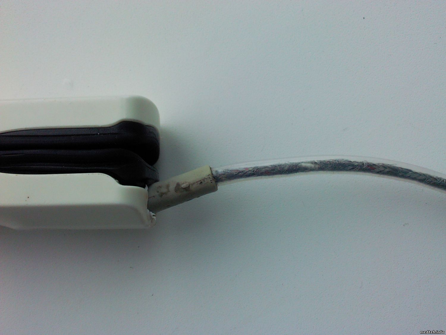

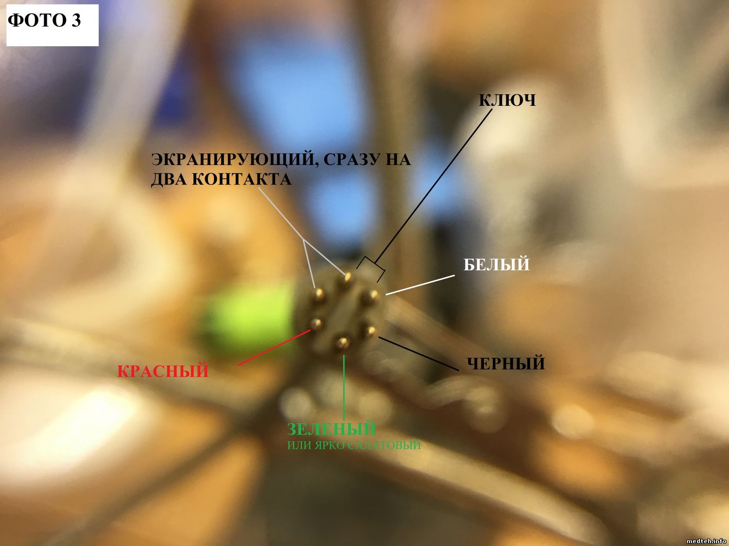

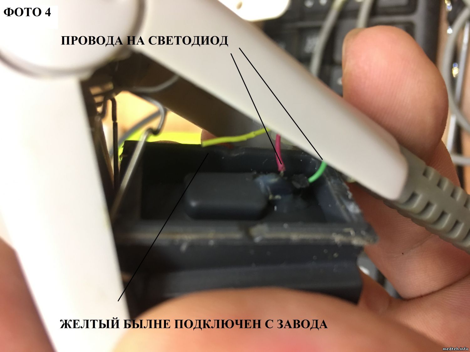

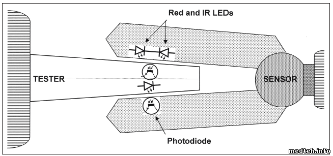

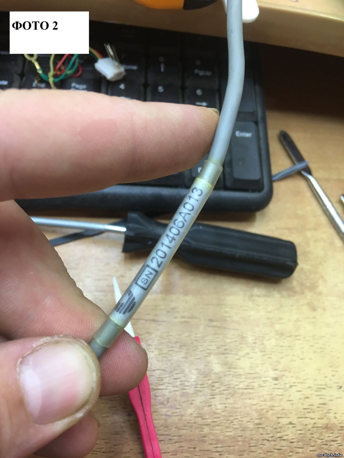

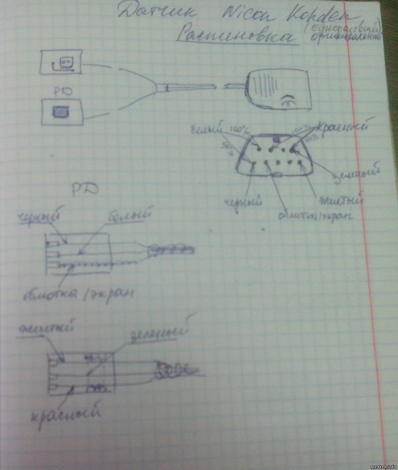

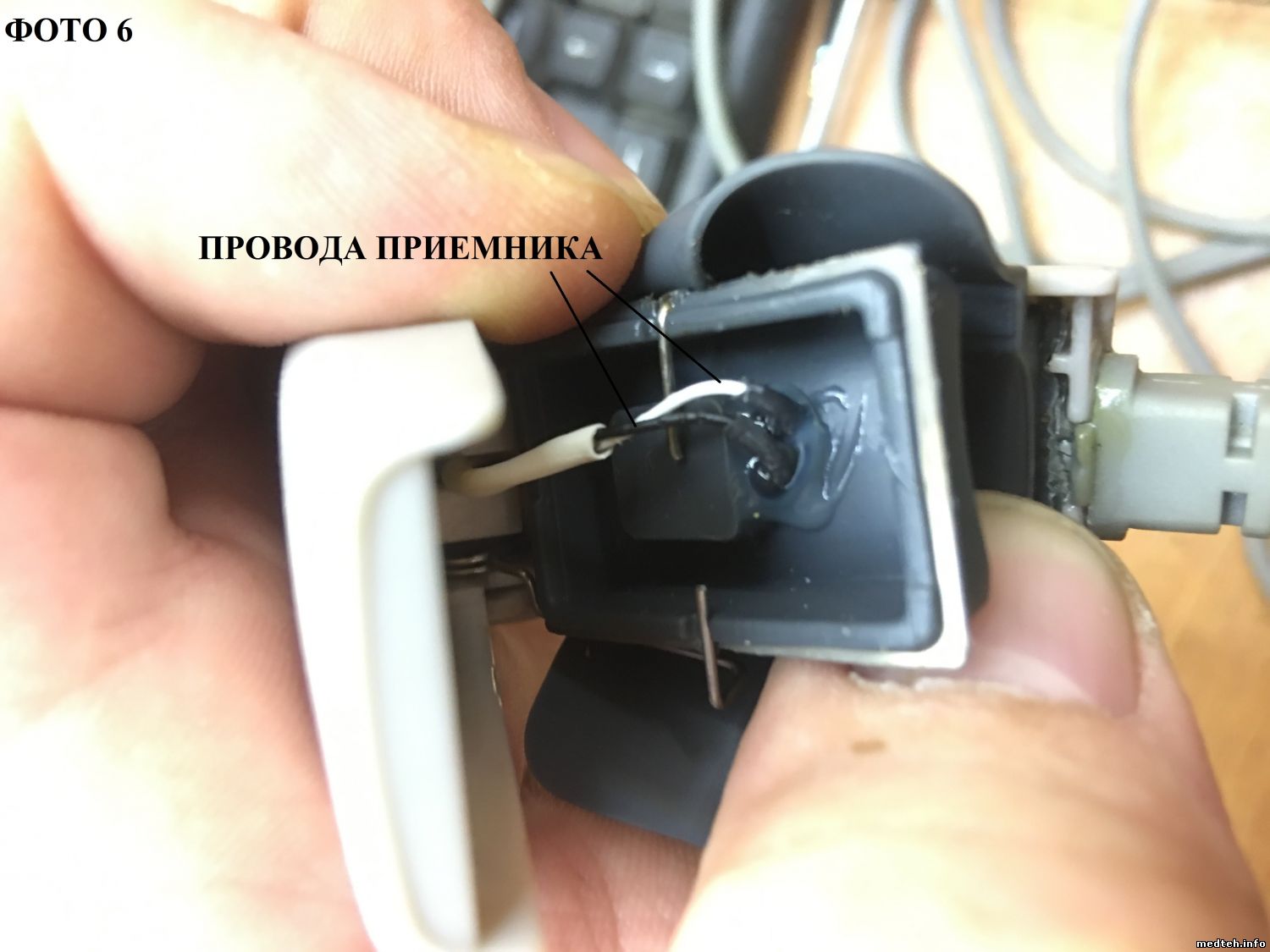

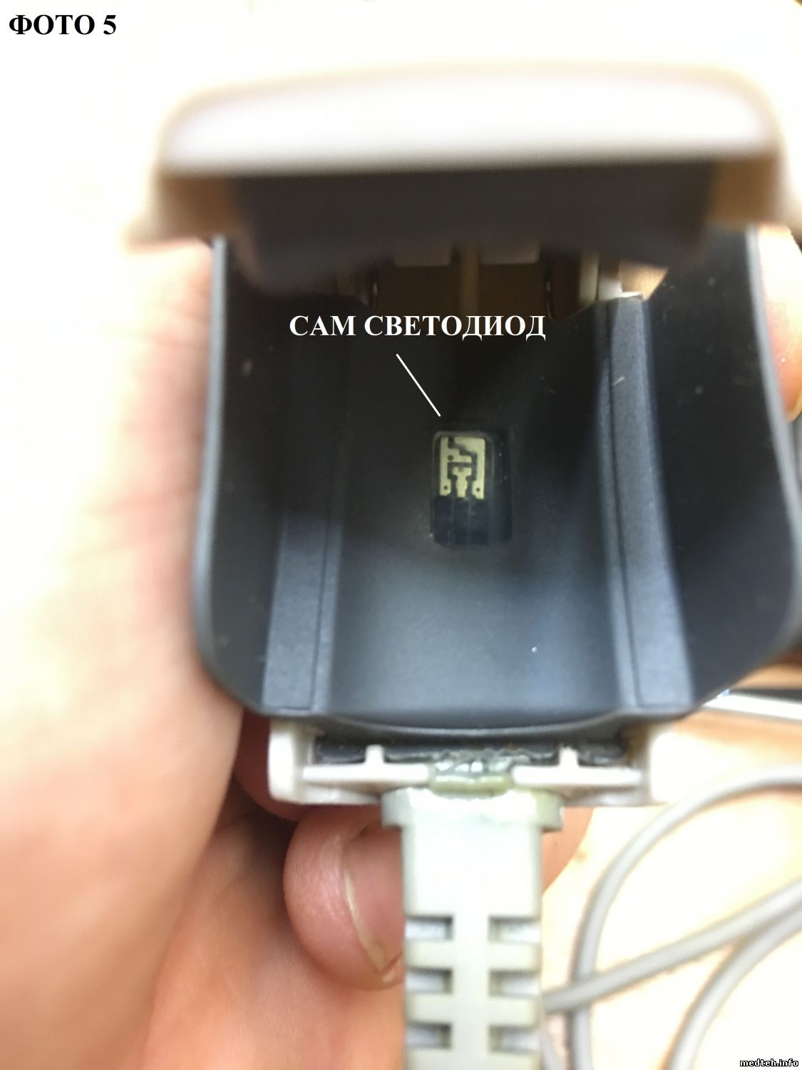

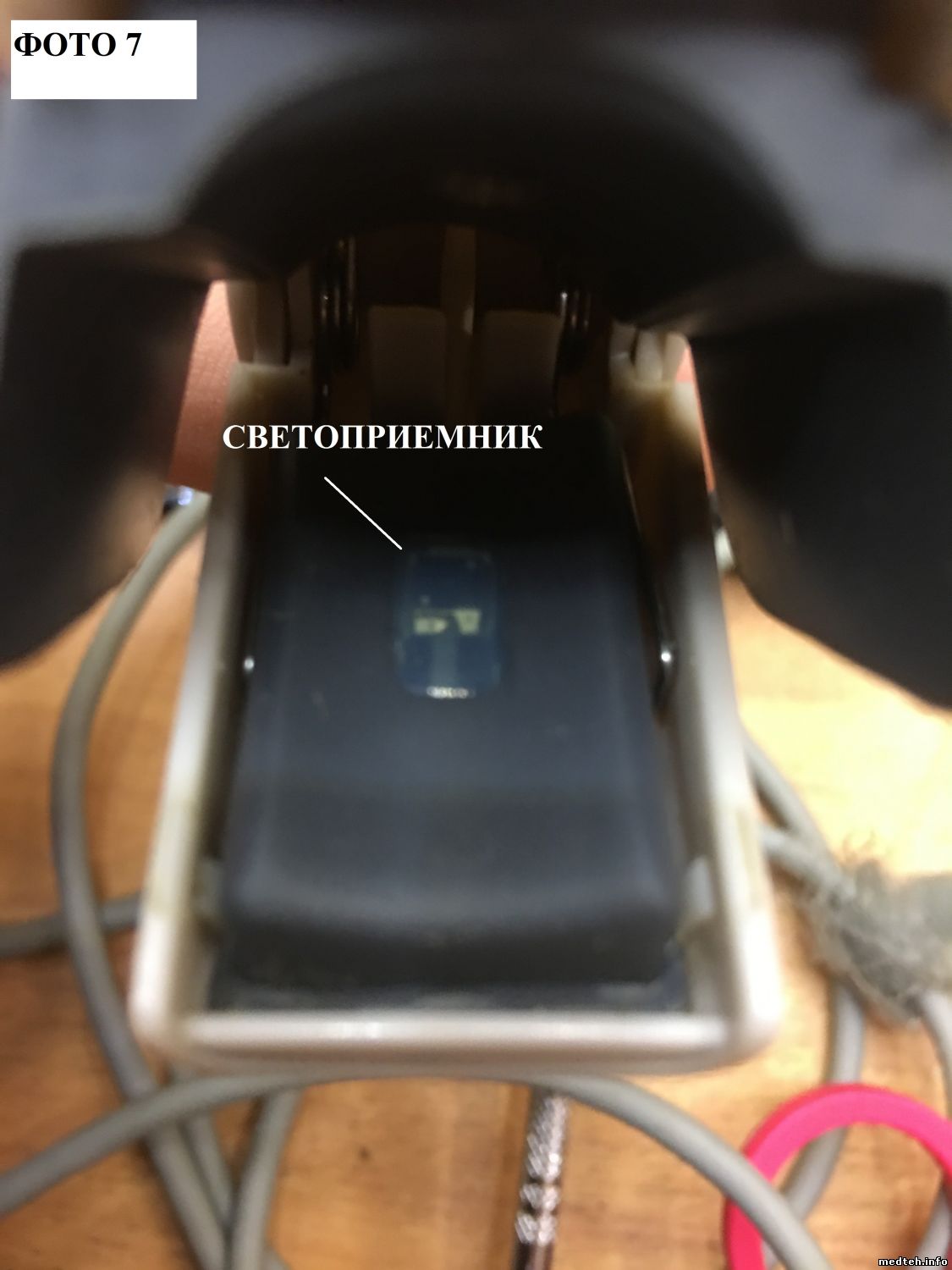

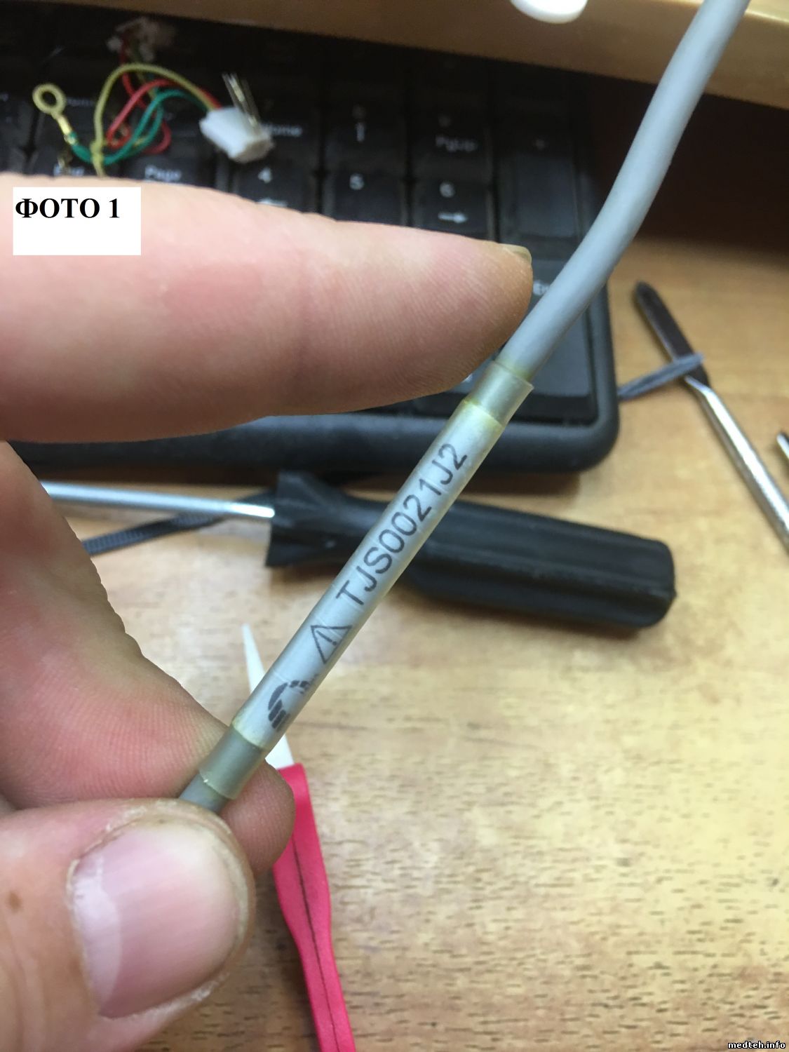

Добрый день.
Провода я победил. Волей случая попался оригинальный провод от аппарата.
Вот решил поделиться опытом наглядно на примере родного датчика SpO2 от аппарата
« медплант » МПТ-01
на фото 1 , 2 указанны данные о проводе
на фото 3 распиновка по контактам
фото 4 , 5 распиновка светодиода и вид светодиода (на разных проводах цвет зеленого провода может отличаться,
но из 5 разных датчиков разных фирм все остальные цвета совпадают.
фото 6 ,7 распиновка и вид светоприемника .
По данной схеме собрал для данного аппарата уже 2 провода из разных датчиков и фирм. Данные показывают стабильно , одинаково.
За качество фото прошу не ругать, в этом не силён. При сборке следующих проводов сделаю по качественней.
5685434.jpg (139.5 Kb) · 4955922.jpg (139.7 Kb) · 0705033.jpg (119.6 Kb) · 8070161.jpg (124.8 Kb) · 7846483.jpg (97.5 Kb) · 0284621.jpg (114.3 Kb)

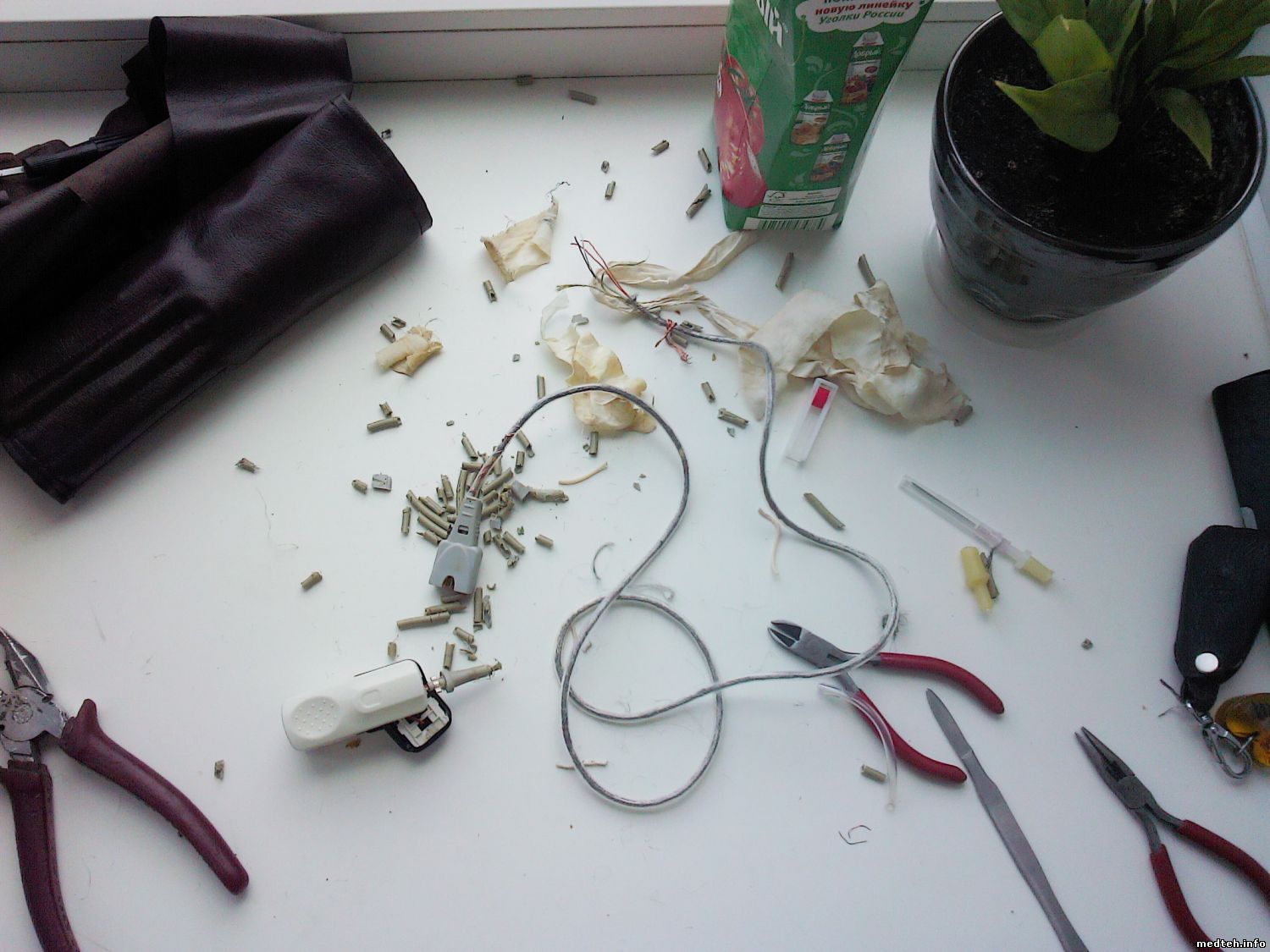

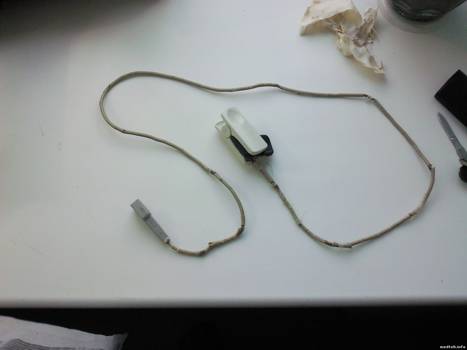

ZzaayaccДата: Четверг, 13.Сен.2018, 11:25 | Сообщение # 61
У вас сообщений: 31
Сотрудник
Химки
вот последнее фото
