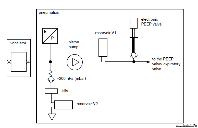

Мне с этим аппаратом доводилось работать довольно давно, но насколько я помню, насос у него в средней части корпуса сзади и на нем должен быть фильтр. На схеме из мануала виден фильтр. Насос должен создавать разряжение между мехами, если фильтр забит, разряжение не создается и аппарат не запускается. Если кто-то ранее этот фильтр выкинул и он работал длительно без фильтра, то, возможно, навернулся насос и потребуется его замена.

В меню конфигурации (кейкод 1) посмотрите Pvac, если меньше 120, то неисправна помпа,если больше 250 забит фильтр. При включенном IPPV.
jackhash3Дата: Суббота, 17.Фев.2018, 23:24 | Сообщение # 47
У вас сообщений: 128
Всем спасибо! Установил отсутствующий фильтр-грибок благодаря схеме - begun_a, откалибровал пдкв в сервисном режиме. Третий день аппарат работает никаких нареканий

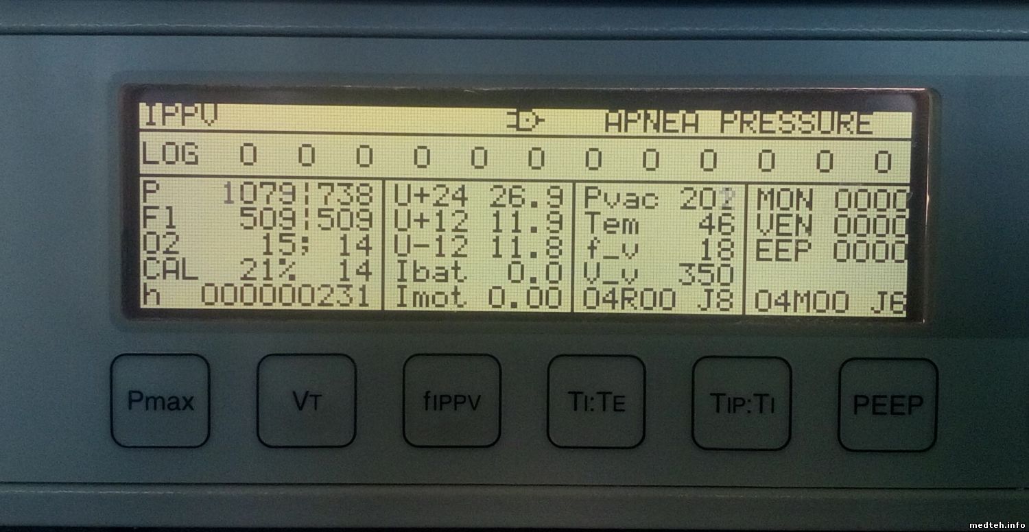

В первую очередь при тревоге APNEA PRESSURE нужно посмотреть границы заданных тревог Paw. Нижняя граница должна превышать установленное ПДКВ (PEEP) на 4-6 cmH2O. Так понимаю, что если график давление в дыхательных путях не будет пересекать нижнюю границу в течении 15 секунд, то это критерий для возникновения тревоги APNEA PRESSURE.
Вот такое описание видел:
Цитата
Fabius Pressure Monitoring to detect disconnection
Rules
If peak pressure exceeds the pressure threshold every 15 seconds then the ventilator is not disconnected
If peak pressure does not cross pressure threshold for 15 seconds there is apnea based on failure to meet the pressure criterion - APNEA PRESSURE alarm sounds and flashes
If pressure threshold is more than 6 cmH2O below peak pressure, PRES THRESHOLD LOW advisory lights up
Press AUTO SET to set pressure threshold to 4 cmH2O below peak pressure. Alarm is now properly sensitive to apnea
Если тут все в порядке, то заходим в меню с кодом "1" и проверяем давление создаваемое помпой Pvac. Должно быть около 200 цифровых попугаев. Показания датчика давления P (по атмосфере) должны быть в диапазоне 650-850 (нулевая точка 738), иначе не откалибруется. Во-второй строчке F1 - диф датчик давления – датчик потока. Диапазон от 482 до 542 (заводская точка - 512). Калибруется в юзеровком меню калибровок. Сползает крайне редко. Чаще умирает совсем, при этом в сервисном меню либо нули, либо прочерки.
Если тут все в порядке, то проверяем на утечки и можно в меню с кодом "112" откалибровать сначала Pressure, затем Peepvalve.
Сообщение отредактировал Quex - Пятница, 11.Май.2018, 13:00

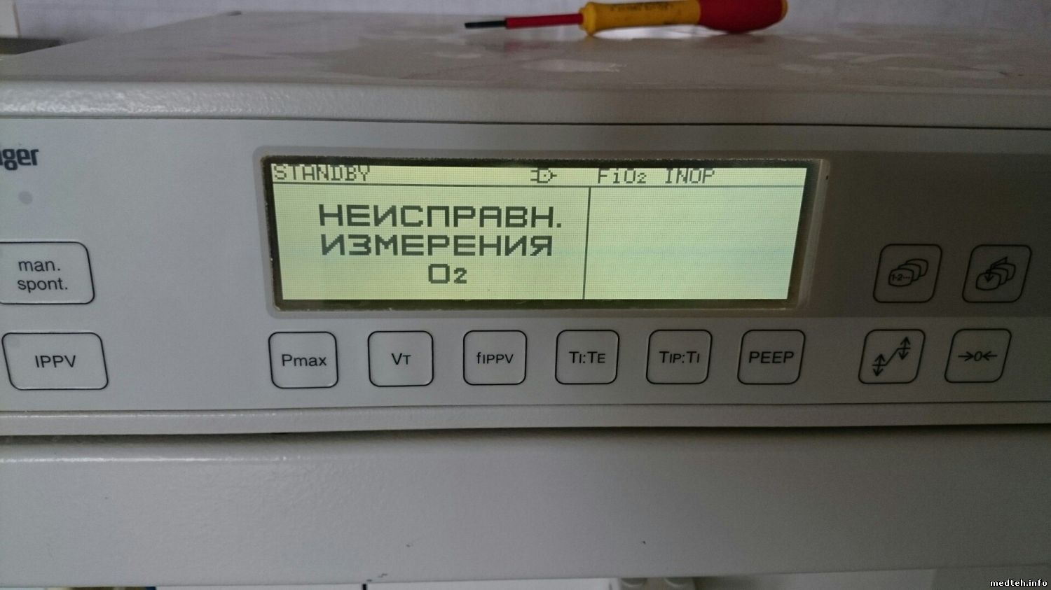

Доброго времени суток! Нужна помощь! Есть аппарат Drager Fabius CE 2005 г.в. При запуске выдает ошибку FiO2 INOP. Сервисную инструкцию читал. Менял датчик кислорода. Менял "домик-переходник". Итог: 21% калибровку проходит, 100% не проходит.
P.S. На нем же есть проблема по набору объема. Если в параметрах поставить 600ml, то с тест-легким еле доходит до 500ml.

если 21% проходит а 100% нет то думаю проблема с подачей кислорода. бывает на входе давление падает при калибровке аппарата ниже минимума. может внутри аппарата клапана, соленоиды или еще что нибудь не открываются. не поступает кислород до датчика.

Кислород поступает, я все проверял.
Я зашел в лог ошибок, и там нашел ошибку "MON=0064". В книжке ничего не нашел по этому поводу. Есть ли какие нить мысли?

Обычно в аппаратах на газовых входах стоят металлические фильтры. Мне приходилось сталкиваться с напрочь забитым фильтром на входе кислорода. На всякий случай - проверьте: выньте фильтр и попробуйте без него.

Хрень пишите...про фильтры и т.д....
100% калибровка вообще не через аппарат производиться, т.к. чтобы всю систему накачать кислородом, нужно его минут 10 потоком литров в 6 подавать..
В инструкции пользователя (стр.19):
"Для калибровки датчика O2 нужно подвести к нему
соответствующий калибровочный газ.
– если калибровка проводится при 21 об.%, то через
датчик следует пропускать окружающий воздух,
– если калибровка проводится при 100 об.% то через
датчик следует пропускать в течение минимум 2 минут
чистый кислород.
Примечание: Калибровка занимает 2 мин."
Т.е. для калибровки по 100% вам НЕОБХОДИМО УБЕДИТЬСЯ что через датчик проходит чистый кислород. Вроде как даже специальные адаптеры для калибровки датчиков по 100% были.
А вообще, для работы датчик калибруется по 21% ИЛИ по 100%, причем дабы избежать вышеописанных вопросах во всех последующих модификациях Фабиусов, режим калибровки по 100% убрали, оставив только 21.

этот аппарат калибруется только по 21. на 100 забейте

MeL$, good Так оно и есть ! 21% - по воздуху - и все в норме. Этим мне Фабиус и нравится , в отличии от Савины например.
