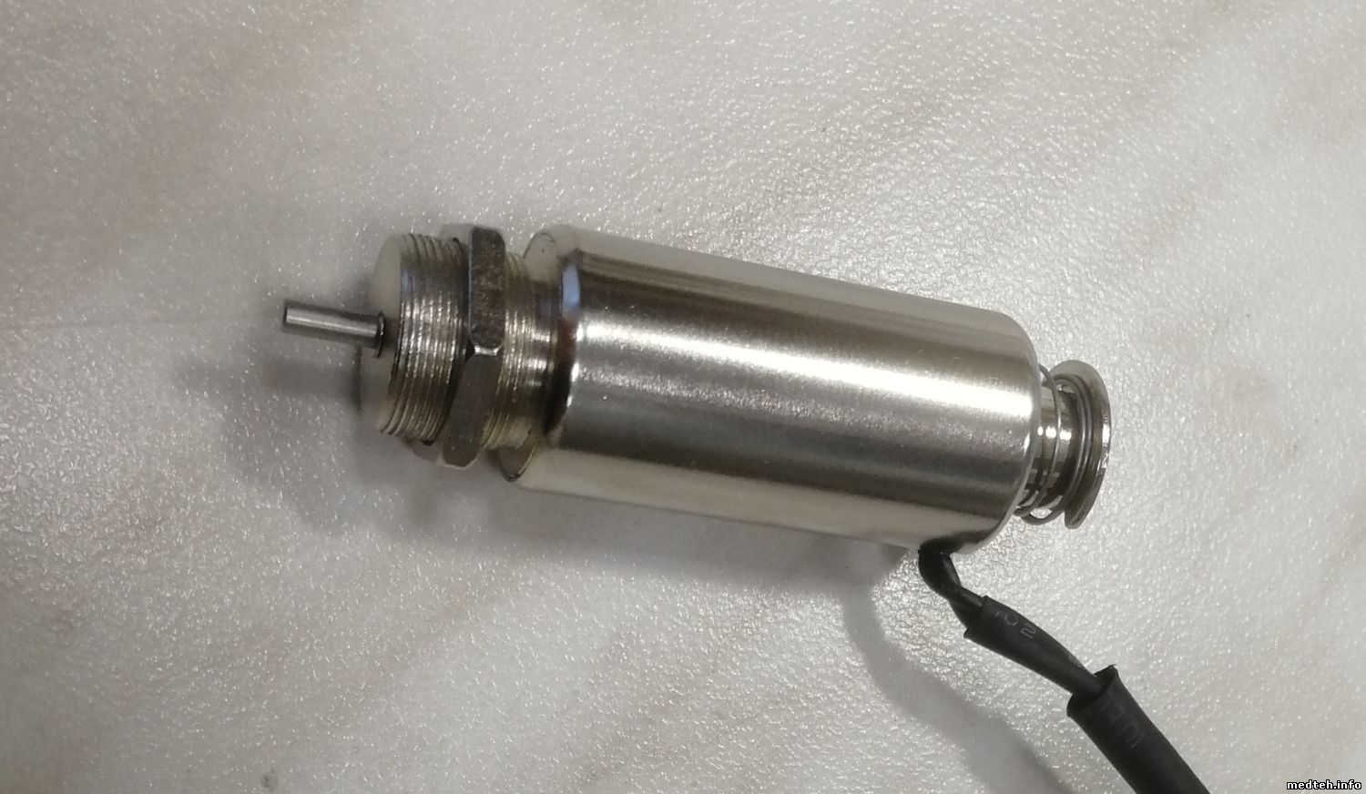

Altum 300: обратил внимание на высокую температуру электромагнитного клапана безопасности (палец не выдерживает долгого прикосновения). Клапан нормально открытый, в процессе работы аппарата постоянно под напряжением 12 vdc, сопротивление катушки 21 Ом.
Никто не обращал ли внимание на его температуру в процессе работы?
На фото клапан в снятом состоянии. Маркировка отсутствует.
