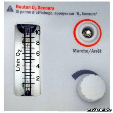

Quote (Denkot)
UPD.: а что за дополнительный выход О2, можно поподробнее? что-то не припомню там. есть доп. ротаметр на аппаратах с электронными ротаметрами (Avance). но он там обязан быть, т.к. если дисплей погаснет, ротаметров не станет совсем. На Леоне все ротаметры физические.
Выглядит дополнительный выход О2 так
В случае неисправности электроники дополнительный выход O2 имеет ротаметр и с его помощью можно доставлять газ пациенту независимо от всех электронных и механических клапанов. Это опция доступна к заказу вроде на все наркозники GE (на Aespire, Avance, Aisys точно, на остальные нужно смотреть).
На Aespire 100, 7100, 7900 тоже механические ротаметры, но контура у этих ротаметров и у дополнительного выхода О2 разные, независимые.
На Leon Plus вроде электронные ротаметры.
Еще знаю что некоторые производители, особенно китайцы в наглую врут, заявляя о том, что у них электронные ротаметры. На самом деле это просто визуализация на экране, а газы регулируются механически.
DenkotДата: Пятница, 03.Авг.2012, 17:59 | Сообщение # 44
ну я так и думал...
еще бы его не было, если все потоки на экране, а экран вещь эфемерная
надо чем-то страховаться
что касается аппаратов со стеклянными ротаметрами - ни разу там этой опции не видел... ибо стоит лишних денег...
только непонятно мне как рулить закисью в этом случае, ведь доп. ротаметр на один кислород?
OlegichДата: Пятница, 03.Авг.2012, 18:04 | Сообщение # 45
У вас сообщений: 21
Никак, экстренный случай. Наверное 100% О2 достаточно. Думаю, что не проблема сделать и на закись, но видимо нет в этом необходимости.
